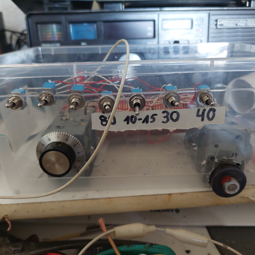

Hallo zusammen!
Ich habe 2 Drehkondensatoren ( 2 X 500 pF ), und eine Spule mit 39
Windungen auf eine WC Papprolle gebaut.
So weit funktioniert der Tuner auch aber er sollte nicht nur für die
WDARC
Bänder sein, sondern die gesamte KW abdecken.
Ziel ist es ein D/5 cm PVC Rohr zu bewickeln, statt einen Amidon
Ringkern zu benutzen. Und als Bereichschalter einfach Kippschalter um
die Bänder zu schalten.
Reichen 39 Windungen, oder kann man mehr Windungen nutzen so das man
auch
160m und die Mittelwelle überstreichen könnte?
Für die Wickelungen habe ich Boxenkabel genutzt, und Anpasspunkte
angelötet. Und dann verbunden mit den 2 Drehkos ( Grob und
Feinabstimmung ).
10 - 15m  =  3 Windungen
17 - 20m  =  0 Windungen
     30m  =  7 Windungen
     40m  = 17 Windungen
     80m  = 39 Windungen
Wollte man das 60m Band und das 49m Band empfangen,
bei welcher Windung wären dann die Anzapfpunkte?
MfG Antennaswork
Anbeí: Das weiße Messkabel ist die Antennenzuleitung, rot und schwarze
Buchse vom RX/TX Gerät.

von Georg S. (antennasworkgermany)
Hallo!
Mann kann sttt dem Dippmeter einfach ein Kabel dranhalten mit einer
Lüsterklemmer geht auch.
Hallo!
Ich habe einen 50 Ohm Eingang, und die Spule ( 5cm PVC Rohr 60 Windungen
LC Tuner oder PI, oder Z Match, Fri Match Tuner weil es läßt sich alles
relativ gut anpassen.
Als Antenne nute ich eine Fächerantenne siehe Rothammel.
Bei der Stellung 0 geht wirklich das 17m Band siehe auch:
So steht es geschrieben:
Auch bei diesem Aufbau funktioniert es sehr gut.
http://dl4cs.de/funktechnik/ant/fri-match/index.htm
Man könnte auch einen normalen Ringkern mal test aber eine Spule mit
Anzapfungen und Koppschaltern ist das gleiche.
Ein Dipmeter habe ich leider nicht, also improvisieren wie immere.
MfG Georg

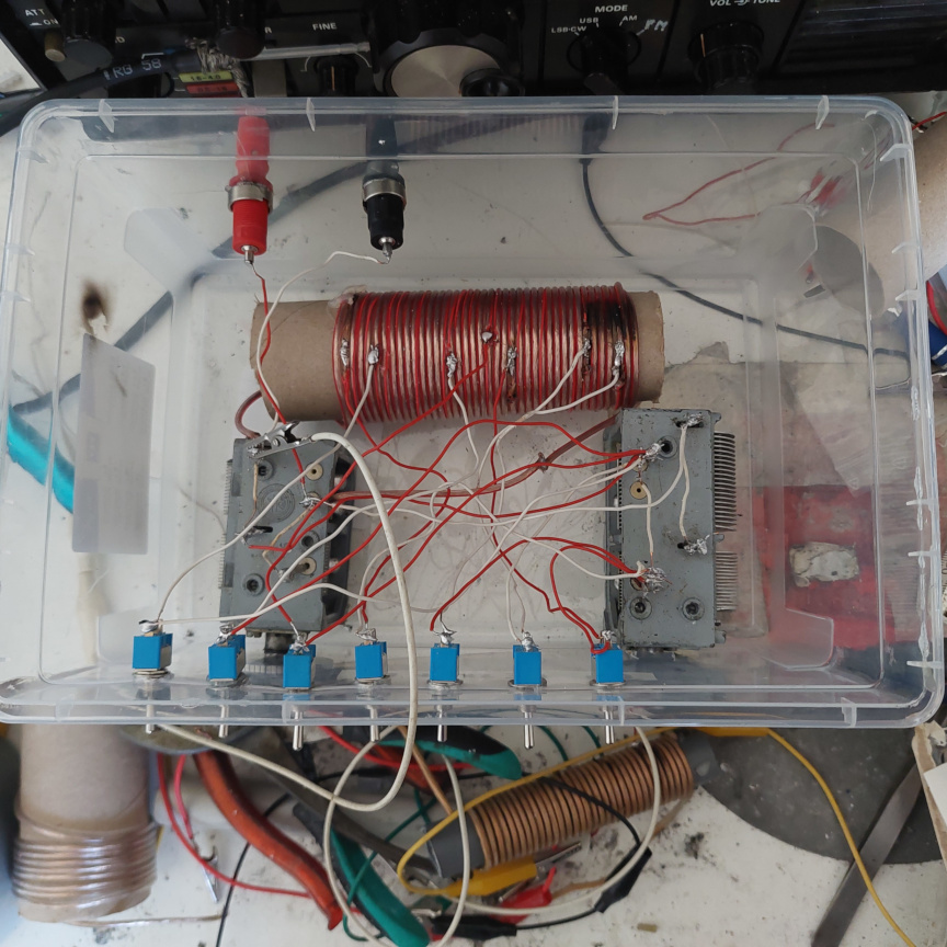

von Hp M. (nachtmix)
PVC ist HF-technisch schlecht. Die Verluste sind so hoch, dass man das
Material sogar mit HF schweissen kann.
PE oder Glas sind von Haus aus weit besser.
Die vielen Anzapfungen an der langen Spule sind auch nicht gut.
Zum einen ist der Induktivitätszuwachs relativ gering, denn in der
Formel für die Induktivität kommt D²/L vor. Kurze Spulen haben also bei
gleicher Windungszahl mehr Induktivität.
Zum Anderen hat, bei Verwendung nur eines Teilstücks, das unbeschaltete
Ende eine transformatorisch angekoppelte Eigenresonanz, die durchaus in
den aktiven Bereich fallen kann und dort heftige Verluste verursacht.
Das glaubst auch nur du.
Koppschalter kenne ich nicht, aber falls Kippschalter gemeint sind, dann
solltest du wissen, dass für Netzspannung oder HF andere
Kontaktmaterialien verwendet werden.
230V scheren sich nicht darum, ob sich auf den Kontakten dünne
Oxidschichten befinden, die werden einfach durchschlagen. Teilweise sind
solche Schichten sogar absichtlich vorhanden. Ob solch ein Kontakt auch
noch bei ein paar µV leitet, ist Glücksache.
Deshalb bevorzugt man für Kontakte, die so kleine Leistungen schalten
sollen, Oberflächen aus Edelmetallen wie Silber oder Gold.
Ringkerne haben überhaupt den Nachteil, dass sie nicht abgleichbar sind,
und ihre Werte wegen des fehlenden Luftspalts auch nicht stabil sind.
Für Empfänger würde ich entweder zylindrische Spulenkörper mit
abgleichbarem Ferritkern verwenden, wie man sie in alten Radios findet,
oder die ebenfalls abgleichbaren Kappenkerne aus den ZF-Kreisen von
etwas jüngeren Transistorradios.
In der Vergangenheit gab letztere immer mal für ein paar Cent in einer
Wundertüte als "Sortiment" mit unbekannten Werten.
Und ich würde die unbenutzen Spulen deines Filters an beiden Enden
abschalten, idealer Weise auch noch kurzschliessen, denn ein
Drahtverhau, wie der gezeigte, hat erhebliche parasitäre Koppel- und
Schwingkreiskapazitäten.
Wenn solch ein parasitärer Schwingkreis zufällig auf einer Nutzfrequenz
Resonanz hat, brauchst du dich über Löcher im Frequenzgang nicht zu
wundern.
Hallo alle!
Bei K&K Elektronik wahren alle Bereichsschalter im A... gewesen, daher
Kippschalter.
Hier dat Video dazu: https://www.youtube.com/watch?v=krbRxwv5MgQ
Als Antenne habe ich eine SWL - Fächerantenne benutzt ( Siehe Old Karl
Rothammel ),
und andere Drähte und Antennen kann man auch mit dem Tuner anpassen, und
QRP ist auch möglich je nach Konfiguration des Tuners.
Verluste habe ich beim RX nicht im Gegenteil das Signal ist 2 - 3 S -
Stufen stärker als meine Loop Antenne.
Mehrere Ringkerne von Amidon muss ich mir erst einmal besorgen, dann
geht es weiter.
Tests mit einer WC Rolle ich auch gut gewesen, und das Boxenkabel
tausche ich gegen Schalt oder Klingeldraht aus.
Alles mit einer Spule geht doch bei mir ohne Probleme daher die
Umschalter.
Da ich ja in der Nacht empfangen hatte wahr auch 17 MHz so gut wie nix
los,
aber ansonsten bin ich zufrieden mit der Empfangsleistung bei 50 Ohm.
Als RX = ATX25S1 ( S Meter Anzeige übertrieben ) und FRG7000 genauer.
Für Empfangszwecke lohnt sich ein Tuner und zum Anpassen diverser
Antennen z.B. …
Und als Übertrager eher ein 1:4 Balun aber muss nicht sein.
MfG Georg
