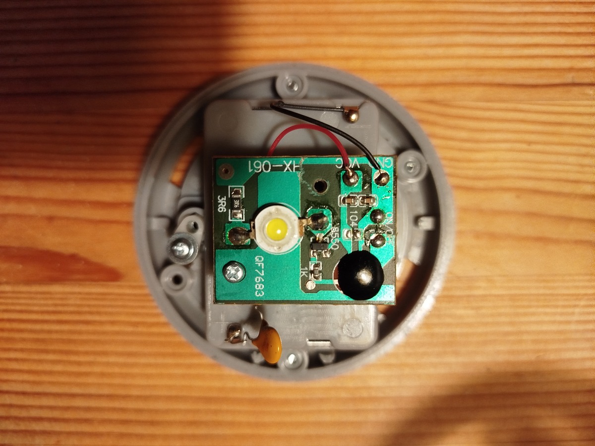

Ich hab hier ein defektes Spielzeug Blinklicht.
Ursprünglich war die Funktion wohl:drauf dücken, es blinkt vor sich hin,
wieder drauf drücken... Aus(oder es ging automatisch aus, das weiß ich
nicht)
Auf der Unterseite ist ein Mikrotaster da wo on/OFF steht. Der hat keine
Funktion, der Taster ist aber ok (Schaltet nach GND wenn ich drücke)
Ich habe an dem 8550 Transistor das Bein an dem der 1k Widerstand hängt
gegen GND gemessen und sehe da 3v. Das müsste die Basis sein laut
Datenblatt und ich hätte da jetzt eine pulsierende Spannung erwartet,
damit es blinkt und der durchaltet. Hab im ausgeschalteten Zustand mal
kollektor&emitter auf Durchgang geprüft. Da war hx aber bin mir nicht
sicher ob ich das so überhaupt messen kann(also falls der Transistor
defekt ist)
Bin ich da komplett auf dem Holzweg? Kann ich irgendwie feststellen ob
das vergossene Teil kaputt ist oder eher der Transistor defekt ist?
Danke für Hilfe
von Michael B. (laberkopp)
Putze mal den Schmodder am Tasterkontakt weg, damit die Platine sauber
ist und keine Kriechströme hat.
Am runden Punkt an den 1k solltest du 0V/3V wechselnd messen können wenn
es blinken sollte, am eigentlichen Transistor nur 2.3V/3V.
Vielleicht ist auch die LED defekt oder bei jedem Einschalten der LED
bricht die Knopfzellen-Spannung so weit ein, dass der uC gleich wieder
einen Reset macht.

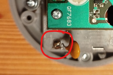

Prüf mal, ob die zerkratzte Leiterbahn noch Durchgang hat.
von Peter O. (peter_o)
Sollte das rote Kabel nicht am Pluspol vom Batteriefach angelötet sein?
Der Kondensator scheint auch mit seinem Anschluss in der Luft zu hängen.
von A. B. (funky)
Ja das sieht hier so aus, der ist aber dran. Sieht Man auf dem Foto
leider nicht wirklich. Spannung ist ja auch da, denn die LED leuchtet.
Die anderen Punkte werde ich mir heute mal anschauen
von Axel R. (axlr)
Also leuchtet die LED dauerhaft, statt zu blinken? Oder ist sie aus?
Blinken wird sie ja nicht, sonst hättest du nicht um Hilfe gebeten.
Wenn sie aus sein sollte: miss mal an den Batteriepolen und dann an den
beiden Punkten VCC und GND auf der Platine. Der vermeintlichen
Kondensator sieht mir nach einer „PolyFuse“ aus. Könnte hochohmig
geworden sein, nachdem sie zwei dreimal ausgelöst hat, weil vllt. die
Batterie falsch rum drinn war.

von Mario M. (thelonging)
Um die Elektronik auszuschließen, könnte man mal den rechten Anschluss
der LED mit Vcc (rotes Kabel) brücken

Na toll. 🙄 Dann wird der Transistor durchlegiert sein. Mit etwas
Phantasie kann man auch ein Loch im Gehäuse erkennen. Oder ist das nur
Lötschmodder?
von Rahul D. (rahul)
A. B. schrieb:
> Also die LED leuchtet dauerhaft
Was passiert, wenn du den 1K-Widerstand vom "Controllerpin ablötest?
Dann sollte die LED ausgehen.
Wenn du da dann "+" statt des Controller-Signals einspeist, sollte sie
leuchten.
Das ist ein PNP, der sperrt bei +. Es würde reichen Basis und Emitter
kurzschließen. Wenn die LED dann nicht ausgeht, dann ist es der
Transistor.

von A. B. (funky)
> Transistor.
Die LED geht aus. Der ist also in Ordnung.
Dann ist es leider der uC oder was immer da vergossen ist.
Messe an dem Pad vor dem 1k Basiswiderstand Widerstand auch keine
pulsierende Spannung sondern konstant 0,7v
von Jens G. (jensig)
Was ist "vor" dem Widerstand? In Signalrichtung wäre es am µC-Ausgang
Und gegen was, bzw. zw. welchen Stellen, hast Du gemessen?
von A. B. (funky)
Gemessen gegen GND und ja... Wäre dann am uC-Ausgang. Auf dem Foto sieht
man das runde Pad was ich meine.es liegt neben dem Basiswiderstand
> sieht
Ok, dann alles klar.
Gut, wenn sich an dieser Stelle nix tut (außer die 0,7V), dann ist der
eingekleckste µC wohl hin ...
