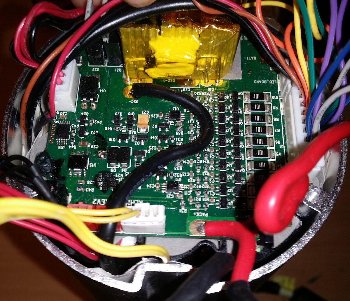

Ich habe einen Nachrüstsatz, mit dem man ein normales Fahrrad zum
Pedelec machen kann. Seit einigen Jahren hat das auch prima
funktioniert, es ist diese Variante hier, nur mit 2 anderen Pins zur
Stromübergabe an den Halter:
https://www.ebike-solutions.com/de/shop/akkus-und-montagezubehoer/akkus/ebs-pedelec-trinkflaschenakku-36v-10s.html
Jetzt hat einer meiner beiden Akkus ein Problem. Normal ist an den
Ausgangspins die Spannung nur dann, wenn der Kippschalter (1x EIN)
eingeschaltet ist. Laden ließ er sich immer, egal ob der Schalter ein
oder aus war. Neuerdings kommt aber keine Spannung mehr heraus. Ich muss
den Schalter ganz oft ein- und ausschalten und irgendwann kommt sie dann
doch. Dann lässt er sich auch laden. So lange keine Spannung an den
Ausgang geht, lässt er sich auch nicht laden. Auch im ausgeschaltetem
Zustand nicht mehr. Manchmal klappt auch dieses vielfache Ein- und
Ausschalten nicht mehr und ich muss es einen Tag später erneut
versuchen. Ich habe den Eindruck, dass es bald garnicht mehr
funktioniert.
Erst dachte ich, dass der Schalter kaputt wäre, aber das ist er nicht.
Das würde ja auch nicht erklären, warum er sich um ausgeschaltetem
Zustand nicht mehr laden lässt. Die Zellen sind in Ordnung, sie sind
auch gut balanciert. Wenn er gerade mal funktioniert, läuft er auch
dauerhaft und hat die volle Leistung. Es sieht also aus, als ob es "nur"
so etwas wie Anlaufschwierigkeiten wären.
Auf den Bildern, die ich gleich noch vom Smartphone hochladen werde
sieht man das BMS von oben. Darauf sind:
- schwarzer Stecker mit 2 schwarzen Drähten: 100 kOhm, geht in die
Zellen, Temperatursensor?
- roter Stecker mit 2 roten Drähten: geht in den Akku, beide Drähte
haben gleiches Potential, sind also offenbar im Akku verbunden
- großer weißer Stecker: Abgriffe zwischen den Zellen für Balancing
- kleiner weißer Stecker mit 2x rot und 2x schwarz: Stromversorgung,
kommt von der Buchse des Ladeanschlusses im Sockel
- weißer Stecker mit 2 gelben Drähten: geht zum Schließer Schalter
Alle Stecker habe ich mehrfach abgezogen und neu gesteckt, um ggf.
Kontaktschwierigkeiten weg zu bekommen. Diesen Akku habe ich seit gut
einem Jahr nicht mehr genutzt und mir fiel erst seitdem dieses Problem
auf. Ich habe nur gelegentlich mal nachgeladen, wenn er zu leer wurde
durchs Herumstehen. Was auffällig ist: er stand im Fach mit meiner
Lederkleidung vom Motorrad und alle Kunststoffteile daran kleben seitdem
übel. Der andere baugleiche Akku hat dieses Problem nicht, war aber
nicht im selben Schrank gelagert. Kann sich da im geschlossenen Schrank
irgendwas in der Luft angereichert haben, was das verursacht hat? Die
Gummiabdeckung des Ladesteckers ist komplett zerbröselt. Vielleicht hat
das irgendwas mit dem Einschaltproblem zu tun?
Hat vielleicht jemand einen Ansatz, wie ich mich dem Fehler nähern
könnte? Ich habe einen zweiten Akku, an dem ich Vergleichsmessungen
machen könnte, aber ich habe kein Verständnis zur Funktion. Den Balancer
Teil sieht man ja recht offensichtlich, aber beim Rest weiß ich nicht wo
ich ansetzen sollte.
Falls Bilder von einzelnen Bauteilen nötig sind, kann ich die gerne
machen. Aber da ist ein Schutzlack drauf und man bekommt sie nur sehr
schwer lesbar und immer nur einzelne Bauteile wenn man mit der
Lichtquelle alle Richtungen testet. Das möchte ich jetzt nicht alles
hier auf Verdacht hoch laden.
Ich habe auch schon bei Aliexpress gesucht, aber dieses BMS nicht zu
kaufen gefunden. Ein beliebiges anderes rein friemeln würde ich aus
Sicherheitsgründen ungern.

Ich würde die Platine erstmal freilegen und dann mit einer Zahnbürste
und Isopropylalkohol die Platine abschrubben. Vor allem die
Steckverbinder könnten so eine Kur gebrauchen. T6 (Teslanol) sollte auch
klappen.
Wieder zusammenstecken und vorsichtig an den Balancerwiderständen die
einzelnen Zellspannungen messen. Je nach Ladezustand sollte von Zelle zu
Zelle eine Spannung von 3-4 Volt zu messen sein.
Wenn du die Platine raus hast, auch ruhig mal nach Cracks und schlechten
Lötstellen suchen.
von Uli S. (uli12us)
Du schreibst nicht, wie schlau dein BMS ist. Falls das nur einfach mit
mit dem Motor verbunden ist, dann könntest du das ganze BMS problemlos
gegen ein neues tauschen. Nur wenn das Ding irgendwie mit Motor,
Bedienkasterl usw
kommuniziert, wirds kompliziert.
