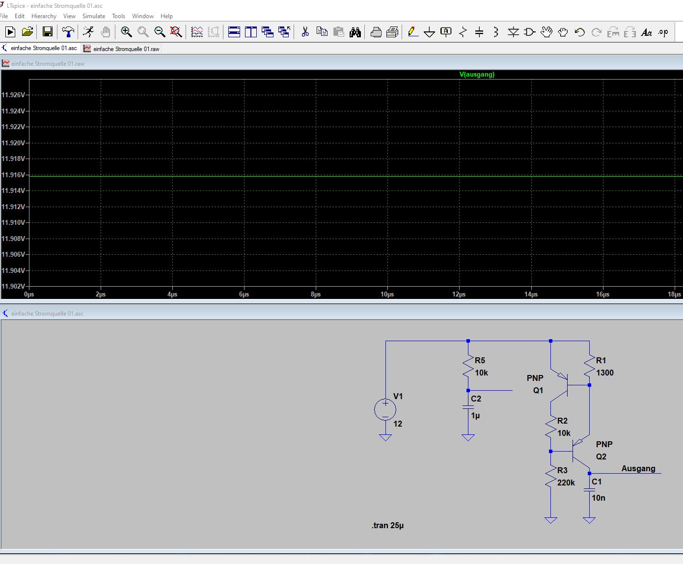

die angehängte kleine Schaltung lässt sich nicht simulieren.
Finde den Fehler nicht.
Eine Neuinstallation wurde durchgeführt.
Hat jemand eine Idee?
Danke
Mathias
von H. H. (Gast)
Was für ein Ausgangssignal hattest du erwartet?
Ich finde das Ergebnis völlig plausibel.
von Mathias H. (mathias)
Einen linearen Anstieg der Spannung.
Keine 11,916 V Gleichspannung.

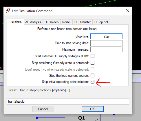

von Vanye R. (vanye_rijan)
LT-Spice ueberspringt das aufladen am Anfang per default.
Machst du
.tran 500u uic
und alles wird gut.
Vanye
von H. H. (Gast)
Vanye R. schrieb:
> uic
Oder das Häkchen setzen.
von Hannes J. (Firma: _⌨_) (pnuebergang)
Beim Betrieb einer Stromquelle lohnt es sich durchaus diese mit einer
geeigneten Last am Ausgang zu belasten, statt den Ausgang offen zu
lassen. Weil Stromquelle ...

von Falk B. (falk)
V1 sollte keine DC Quelle sein, sondern eine Pulsquelle. Damit kann man
das Einschalten leicht simulieren.
Außerdem sollte man NICHT die Standard-Modelle für Transistoren
verwenden, die haben manchmal komische Parameter und machen damit
Probleme. Wähle reale Modelle aus der Bibliothek aus.
Danke an alle,
lag am Häkchen  :-)
Hatte es irgendwie, irgendwann ausversehen weggemacht.
Auch die Versorgung langsamer ansteigen zu lassen ergibt Sinn.
Werde es mir merken.
von Heinz K. (heinz_k960)
Man kann auch das flag "startup" verwenden (start external voltages at
0V). Das ist im Gegensatz zu "uic" eine endliche Anstiegszeit.
