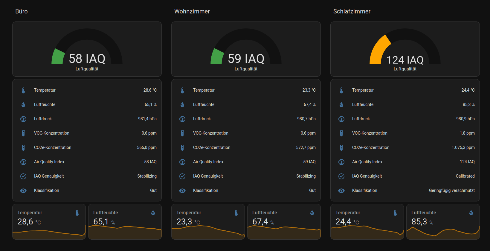

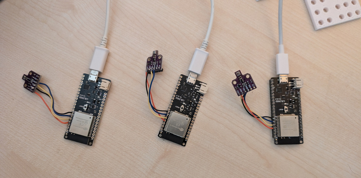

ich habe mir zum Testen drei Bosch BME680 Raumluftsensoren gekauft.
Diese habe ich identisch angeschlossen (jeweils per I2C an ein Lolin32
ESP32 Board), und direkt nebeneinander auf meinen Schreibtisch gelegt.
Dort habe ich sie ein paar Tage in Ruhe "einschwingen" lassen.
Als Software habe ich ESPHome aufgespielt, welches die Sensoren über die
offizielle Bosch BSEC-Sensorfusionsbibliothek ausliest.
Nun zu den Ergebnissen: Die sind ziemlich unbrauchbar...
Temperatur:
Tatsächlich sind es 21°C auf dem Schreibtisch, was ich mit drei versch.
Messgeräten überprüft habe. Die Sensoren melden jedoch Werte von 23,3°C
bis 28,6°C. Diese Werte sind nicht nur komplett daneben (bis zu 7,6°C),
sondern es gibt auch noch extreme Schwankungen zwischen den Sensoren
(bis zu 5,3°C).
Luftqualität:
Wie man auf dem Bild sieht, sind sich die Sensoren auch hier nicht
einig. Die IAQ-Werte weichen z.T. um den Faktor 2 von einander ab...
Ich weiß nicht so ganz was ich davon halten soll. Alle Werte der
Sensoren scheinen eher zufallsgeneriert als wirklich gemessen zu sein
Habt ihr Erfahrungen mit den Sensoren? Arbeiten die euch besser? Könnte
es ein Problem in meiner hardware oder der ESPHome-Ansteuerung sein?
Bin für jede Anregung dankbar!

von Bernd (b_b304)
Danke für die vielen Rückmeldungen.
Meine Sensor-Boards stammen auch aus der Bucht, sind also vermutlich
chinesische Produkte. Ob es sich bei den Sensoren um Originale oder
Fälschungen handelt, kann ich auf Anhieb nicht beurteilen. Es wäre aber
eine Erklärung.
Ich schaue sie mir gleich mal mit der Lupe an. Gibt es da einen QR Code
o.ä. den man prüfen könnte?
von Rainer W. (rawi)
Bernd schrieb:
> Temperatur:
> (bis zu 5,3°C).
Woher weißt du, dass die Werte daneben sind?
Die Temperaturmessung dienen zur Bestimmung der Chip-Temperatur, um die
Temperaturkompensation der anderen Sensoren durchführen zu können. Wie
nahe diese gemessene Temperatur an der Raumtemperatur liegt, hängt davon
ab, wie viel Verlustleistung du durch deine Messaktivität im Chip

> Die Sensoren melden jedoch Werte von 23,3°C bis 28,6°C.
Welcher der drei Sensoren hat den die Extremabweichung? Die Pinheader
sind unterschiedlich lang.
von Jens G. (jensig)
Patrick B. schrieb:
> Die Pinheader
Sieht nicht so aus ...

von Klaus (feelfree)
> bis 28,6°C.
Wenn man aber den Verlauf auf deinem Screenshot so ansieht, dann könnte
einem der Verdacht kommen, dass Du kurz vor dem Screenshot einen der 3
in der Hand hattest oder ihn angepustet hast.
Klaus schrieb:
>> bis 28,6°C.
Der Verdacht könnte kommen. Wobei es aber vermutlich nicht um den Zacken
am Ende geht ...
von Hans-jürgen H. (hjherbert) Benutzerseite
Schau da:
https://dl.espressif.com/dl/schematics/esp32-pico-kit-v4.1_schematic.pdf
Dem Spannungsregler fehlt die Diode. Die Versorgung MUSS also von der 5V
Eingangsbuchse kommen.
Ich habe zwar keinen ESP32, aber der Arduino Nano wurde bei mir fühlbar
heiß aus diesem Grund.
Und wenn der Temperaturfühler zu nahe an so einer heizung liegt, zeigt
er halt viel mehr an.

Lustig was hier alles geschrieben wird. Also auf den Bildern im ersten
Beitrag sehe ich gekaufte BME680 Platinchen die wohl alle aus China
stammen.
Wie kann man da drauf kommen der TO hat „falsch gelötet“. Selber zu viel
„gelötet“ oder blind?
Und dann der Sermon über Genauigkeiten von Temperatursensoren, oh je…
Also bei mir werkelt seit wenigen Wochen ein selbst gelöteter SHT45 mit
+/-0,1 Grad Genauigkeit. Super stabil und „einfach“. Was soll da so
schwer dran sein (außer das Löten von DFN Gehäusen)?
Bei den BME680 vom TO vermute ich schlechtes Design der Platine.
Da sind Pegel- und Spannungswandler drauf die vermutlich die Platine
erwärmen..
Meine China BME280 zeigten ebenfalls eine Temperatur-Erhöhung nach
wenigen Sekunden. Dann habe ich auch die allseits beliebten
Umbaumassnahmen durchgeführt. Pegel- und Spannungswandler entfernt, nur
alle Minute eine Messung… werde die aber gegen selbstgelötete SHT45
austauschen - die sind einfach der Hit, können alle 10 ms (!) abgefragt
werden, ständig unter Strom stehen und haben Null Temperatur-„Wanderung“
Für die BME680 kann ich nur empfehlen einzelne BME680 zu besorgen
(Mouser, Digikey) und vorher eine Platine zu erstellen bei der nur
Abblockkondensatoren und der ein oder andere Pullup drauf sind (Design
siehe Datenblatt, bzw. AppNote)
Oder Fertigplatinen für 3,3V ohne Wandler suchen und hoffen das die
besser funktionieren.

Nein, das ist völliger Blödsinn. Der TO hat wohl niemanden misshandelt.
Der hat z.B. sowas gekauft:
https://de.aliexpress.com/item/1005005281115310.htm
Und dann nur noch die Kabel angelötet... (siehe Bilder!!!)

Max G. schrieb:
> Wer behauptet, genauer als +/-0,5K zu messen, möge mal bitte seine
> Referenz und das Testsetup nennen.
Beim TO jedenfalls herrschen gefühlte 21°C, dessen Sensoren 23,3°C
24,4°C und 28,6°C anzeigen. Und das bei geschätzten 15cm Abstand
voneinander!
Also eher zwischen +/-3,5K bis +/-8,0K ..
Meine SHT45 mit +/-0,1K zeigen 2 cm neben einem kalibrierten testo
608-h1 mit +/-0,5K Genauigkeit meistens exakt denselben Wert an..
Manchmal auch +/-0,1K mehr oder weniger.. aber >1K?
