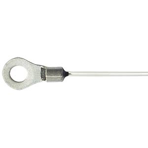

Hey Zusammen, Ich möchte aktuell eine Arduino-Basierte Multifunktionsanzeige für meinen Porsche 924 Turbo bauen. Hier sollen Infos wie Öltemperatur, Ladedruck, Wassertemperatur, Ladelufttemperatur und auch die Temperatur der Bremsscheibe sichtbar sein. Klappt alles auch soweit, allerdings hängt es gerade bei der Sensor-Auswahl für die Bremsscheiben. Klar, ich brauche einen Kontaktlosen Temperatursensor, ein Pyrometer. Allerdings finde ich keine passenden Sensoren, zumindest nicht bezahlbar. Für etwa 100€ finde ich nur auf AliExpress(!) Sensoren die Temperaturen bis 800 bzw. 1000C messen können. Die bräuchte ich dann somit 4 mal,das ist mir deutlich zu teuer. Da die Sensoren in den Radkasten sitzen werden, sollten sie Wasserdicht sein. Weiß jemand von euch einen passenden Sensor in bezahlbaren Rahmen? Handgehaltene Pyrometer gibt es schließlich bis 800C um ca 30 EUR! Und das ist schließlich nicht nur der Sensor, sondern auch das ganze drumherum mit Bildschirm usw. Solche Sensorik sollte es also auch preiswert geben. Ggf. suche ich nach dem falschen. Danke im Voraus Grüße Louis

Den Sensor müßte man erstmal den Umweltbedingungen anpassen, was nicht so einfacht wird.

Hallo, ein normales Pyrometer wird eh nicht funktionieren oder nur Stuss messen, da eine blanke (direkt nach dem Bremsen) Bremsscheibe einen anderen Emissionskoeffizienten hat, als richtig schön warmgebremste oder leicht verfärbte, oberflächlich leicht oxidierte Bremsscheiben. Hier sollte man zumindest auf ein Quotientenpyrometer zurückgreifen. Ist die Oberfläche einer Bremsscheibe glatt genug, kann sich sogar der Radlauf / die Umwelt spiegeln (und dazu muss dir Bremsscheibe bei weitem nicht optisch spiegeln). Ich empfehle für diese Anwendung Bremsscheibenthermoelemente. Grüße

Nachdem bei den Bremsbacken eine ähnliche Temperatur wie bei der Scheibe zu erwarten ist, miss doch dort. Potentialfrei wäre ein z.B.: geklebter isolierter PT1000 Sensor. Falls Du es wirklich genau haben willst, musst Du noch einige Probebremsungen machen, die unterschiedlichen Temp aufnehmen und dann bei der Auswertung berücksichtigen.

Louis W. schrieb: > Da die Sensoren in den Radkasten sitzen werden, sollten sie > Wasserdicht sein. Das nützt nur nicht viel, denn nach einer Fahrt im Regen ist die Optik der Sensoren verdreckt.

Da muss man mit etwas Fantasie und Unternehmensgeist rangehen, deshalb: Gedanke 1: Die IR-Messung ist ja im weitesten Sinne ein optisches Verfahren. bei zunehmender Temperatur ändert sich ja nicht nur die Wellenlänge, sondern schlicht und ergreifend auch die Intesität der IR-Strahlung. Gedanke 2: In der Fotografie begegnet man dem Phänomen "zuviel Licht" mit Filtern oder verringerter Öffnung (Blende) ... Schlussfolgerung: Teste doch mal, ob sich nicht durch Filtern oder "Einengen" auch aus einem primär nicht geeigneten Sensor noch brauchbare Infos herausholen lassen. Schließlich baust du kein Laborinstrument andere Idee: Du findest zwei bezahlbare "Thermophile" mit unterschiedlichen "Mittenfrequenzen" aka -Wellenlängen und siehst dir mal das Verhältnis der Signale an. Da sollte man auch was erkennen können. Hätte zusätzlich den Vorteil einer Gleichanteil-Kompensation ... Andererseits: Weiter oben fiel das Argument Dreck. Das würde ich auch kritisch sehen. Zwischen der Temperatur der Bremsscheiben und der der Bremsbacken/Klötze gibts doch bestimmt einen Zusammenhang? Ein an geeigneter Stelle angebrachter Thermowiderstand ist bestimmt wesentlich robuster. Es gibt Thermistoren in Bauform einer simplen Öse - siehe Bild. Einfach unter eine geeignete Schraube klemmen ...

Niklas G. schrieb: > Auf blanken Metalloberflächen kann man per IR keine Temperatur messen > (erscheint immer viel zu kalt). Oh Mann, warum sagt dass nur niemand all denjenigen, die das tagaus und tagein überall machen? Es ist halt wie bei allem anderen auch: kaum macht mans richtig, schon funktionierts. Oliver
