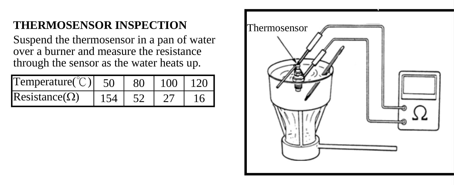

Forum: Mechanik, Gehäuse, Werkzeug welcher (ist ein NTC Thermistor Resistors) hat folgende Widerstandswerte
von Max M. (fenster)
welcher (ich glaube das ist ein NTC Thermistor Resistors) hat folgende
Widerstandswerte
misst die kühlwassertemp vom meinem atv
von Michael B. (laberkopp)
Wenn du nicht heizt, sondern bei 25 GradC misst, hast du den Wert
direkt.
So musst du rechnen
https://wetec.vrok.de/rechner/cntcptc.htm
450 Ohm mit B 4100
http://www.afug-info.de/Download/tab/NTC/
