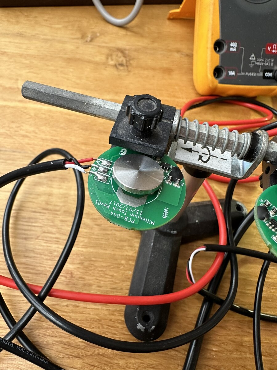

ein Freund von mir hat Probleme mit seiner elektrisch verstellbaren
Couch und bat mich, die Sensoren zu überprüfen, da nur noch eine
Richtung funktioniert.

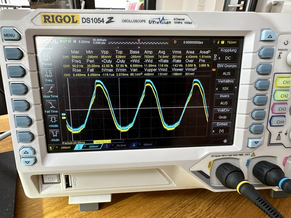

Ich habe beide Sensoren provisorisch unter Spannung gesetzt und die
Ausgangssignale überprüft. Dabei zeigt mein Oszilloskop bei beiden
Sensoren ein nahezu identisches Signal: eine konstante Spannung und eine
Sinuskurve. Allerdings verändert sich das Signal nicht, wenn ich meinen
Finger auf die Metallplatte lege.
Könnte mir jemand erklären, wie diese Schaltung genau funktioniert?
Handelt es sich dabei um kapazitive Sensoren? Falls ja, was sollte sich
verändern, wenn ich meinen Finger darauf lege?
Es ist möglich, dass das Problem gar nicht an den Sensoren liegt, aber
ich würde die Funktionsweise trotzdem gerne besser verstehen.
Ich konnte leider auch kein Datenblatt von dem 6 poligen IC finden.
Könnt ihr mir einen Tipp geben?
Vielen Dank
Gruß Daniel

Welche Funktion haben denn diese "Sensoren"? Sind das Bedienelemente,
auf die der Couchbenutzer Finger drauflegen soll, oder was machen die?

Wegen des Markings bin ich nicht sicher, aber es könnten AT42QT1011
sein. Auf alle Fälle sieht das Oszi-Bild komisch aus. Sieht aus wie 50
Hz Brumm an offenen Eingängen. Oder sieht die Betriebsspannung auch so
aus?

Das sind die Schalter/Sensoren um das Fußteil auszufahren. Man legt den
Finger auf die Metallfläche und der Motor wird aktiviert.
Ich habe eine 5V Gleichspannung auf rot und schwarz angelegt und auf der
weißen Ader kommt das Signal gemäß Oszi zurück. Aber mir fehlt leider
die Steuerung, daher ist an der weißen Ader nichts angeschlossen. Also
sozusagen offen am Ende.

Wenn es wie oben der erwähnte Chip wäre:
https://ww1.microchip.com/downloads/aemDocuments/documents/OTH/ProductDocuments/DataSheets/40001947A.pdf
Dort gibt es zumindest einen 6 poligen Chip.
Mal Spannungsvorsorgung gemessen, ob es richtig mit Eingangspins
verbunden ist?
Der Chip hat einen OUT. Geht dieser zu deiner weißen Leitung?

VCC und GND sind ja beschriftet, OUT sollte den Pegel ändern wenn man
toucht, geht aber nach Sekunden wieder aus auch wenn man den Finger
drauf lässt.
Die üblichen arbeiten von 2 bis 5.5V
https://www.reichelt.de/entwicklerboards-kapazitiver-beruehrungssensor-debo-touch-p253985.html
Deine Messung sieht falsch aus. Bau dir eine LED dran.

Ja genau, um diese Einheit handelt es sich, wobei bei meinem nur zwei
Sonsoren/Schalter verbaut sind.
https://relaxsesselersatzteile.liftchairparts.eu/motion-kit-touch-millenium-4-tasten.html
Der Kumpel wohnt ca. 1h entfernt, weshalb ich nicht mal schnell
hinfahren kann. Somit wollte ich es erstmal ohne Steuerung und Motor
testen. Vermutlich ist es aber am besten, wenn ich mir das vor Ort im
gesamten anschaue.
Es sind zwei Sensoren. Laut der Aussage des Freundes funktioniert nur
eine Richtung. Seine Vermutung war eben, das es am Sensor/Schalter
liegt. Ob der Fehler wandert, kann ich dann erst testen, wenn ich mal
hinfahre.
Die weiße Ader geht an den Out vom IC; korrekt.
Ok, entweder hänge ich mal eine LED mit Vorwiderstand dran oder ich
teste es wie zuvor beschrieben vor Ort.
Zur Erläuterung:
Auf dem Oszi ist eine gelbe und blaue Sinus Kurve zu sehen, die jeweils
einem Kanal zugeordnet ist. Die beiden Kanäle sind jeweils mit dem Out
Signal vom IC bzw der weißen Ader von den beiden Sensoren verbunden. In
diesem Zustand ist somit erstmal alles gleich. Aber vermutlich bringt
mich das so nicht weiter, weil eben nichts an der weißen Ader
angeschlossen ist.
Ich berichte wieder, wenn ich vor Ort mir die Steuerung im gesamten
angeschaut habe. Trotzdem schonmal vielen Dank.

Nee, da stimmt was nicht. Ist auch die Masseklemme des Oszis mit GND der
Platine verbunden?

An allen Sensortasten im Betrieb Versorgungsspannung und Ausgangssignal
mit/ohne Berührung messen.
Dann wird klar, ob die, oder die Elektronik defekt ist.
