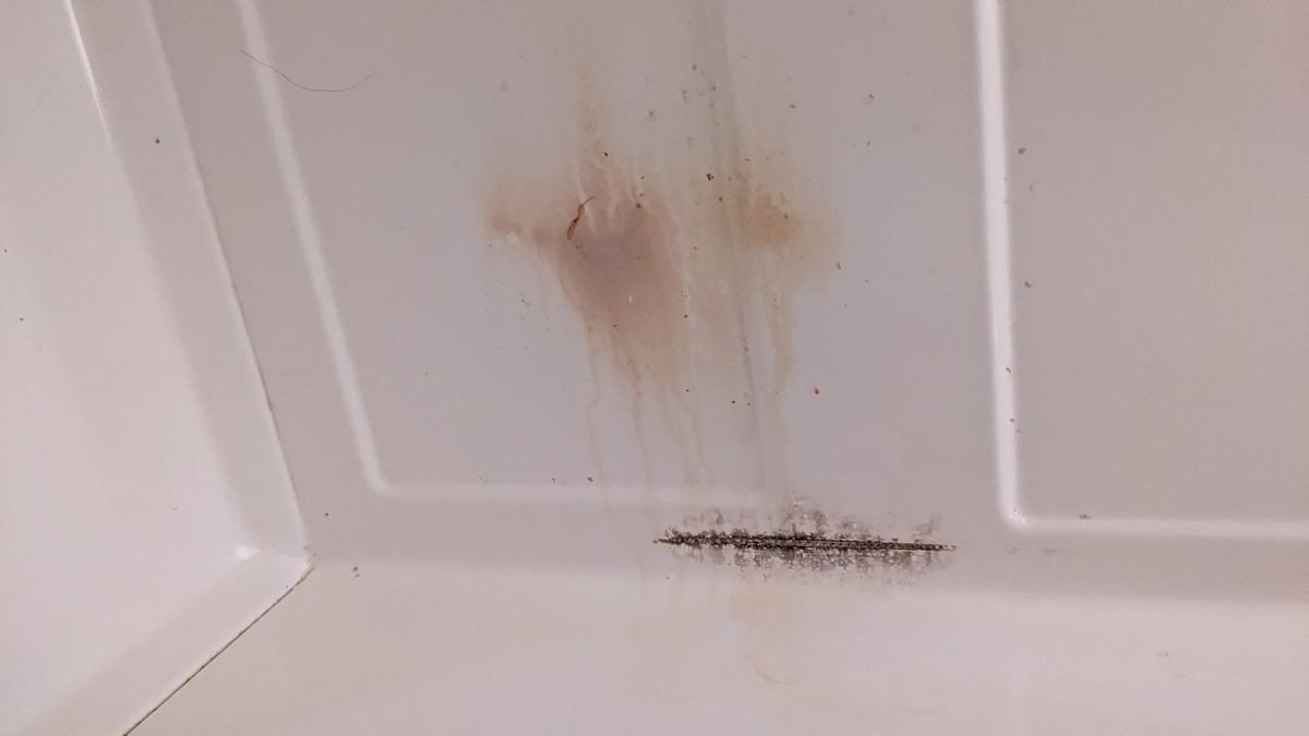

Oben ein Foto vom Garraum der Mikrowelle in meiner Ferienwohnung. An der rechten Seite ein Riss und Brandspuren. Wie kommt denn so was zustande? Von der Benutzung habe ich jedenfalls abgesehen.
Riss in eimem Blech? Vermutlich hat da jemand was dünnes erhitzt, was verkohlt ist und gespritzt hat. Das verkohlte lief die Wand runter. Unten lag bestimmt eine rechteckige Bodenplatte aus Glas direkt an der Wand. Gerät drehen und nasses Papier mit Lauge zum einweichen auflegen, notfalls hilft Backofenspray.
Tim 🔆 schrieb: > Oben ein Foto vom Garraum der Mikrowelle in meiner Ferienwohnung. An der > rechten Seite ein Riss und Brandspuren. Wie kommt denn so was zustande? > Von der Benutzung habe ich jedenfalls abgesehen. Laa einfach mal eine Metallschale, Tablett, etc. in einer Standard MW mit nahem Randabstand rotieren.
Ich bin inzwischen wieder zuhause. Es war eine Vertiefung zu spüren. Auf jeden Fall ist der Lack an der Stelle unten weg.
Tim 🔆 schrieb: > Es war eine Vertiefung zu spüren. Irgendwann kommt da Strahlung durch. Unbedingt einen Aluhut vor dem Einschalten aufsetzen.
Völlig normale und harmlose Erscheinung in einer Mikrowelle. Einzig leidtragender war/ist das Magnetron, nicht der Nutzer. Bei Verwendung von metallenen Gerätschaften in einer Mikrowelle können an diesen Entladungen auftreten bis hin zu Plasmabildung. Die hinterlassen dann diese Spuren an den Wänden. Der "Riß" ist wohl von einem rotierenden Teller der die ganze Zeit an der Wand entlang geschrubbt ist. Auch das ist harmlos, eine Mikrowellenleckage würde erst bei einem richtig großen Loch/Spalt auftreten. (Die Tür einer gewöhnlichen Mikrowelle ist rundum nicht dicht weil die Luft im Garraum zirkulieren soll. Der ~10mm Spalt ist aber auf die Wellenlänge abgestimmt und wirkt als Tiefpass)

Dieter D. schrieb: > Irgendwann kommt da Strahlung durch. Unbedingt einen Aluhut vor dem > Einschalten aufsetzen. Solche Sprüche habe ich erwartet, aber nicht von dir.
