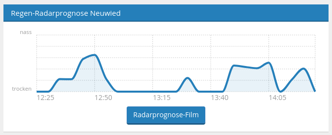

ich würde gerne eine Online erzuegte Grafik, die die
Regenwahrscheinlichkeit der nächsten 2 Stunden darstellt, automatisiert
auslesen ..
Mit curl (Linux) bekommt man alle Infos, aber eben nur nicht diese
Grafik ..
.. hat jemand eine Idee, wie man hier automatisiert eine Screencopy
machen könnte, möglichst ohne grafische Oberfläche ;-)
Mein Ziel ist es, dies grafische Vorhersage mit einem ESP32 inkl.
Display darzustellen.
Und nein, die Wetter-Seite bietet die Roh-Daten nicht an, ist aber
erfahrungsgemäß recht gut in dieser Kurzzeitprognose.
Freue mich über Tips ...

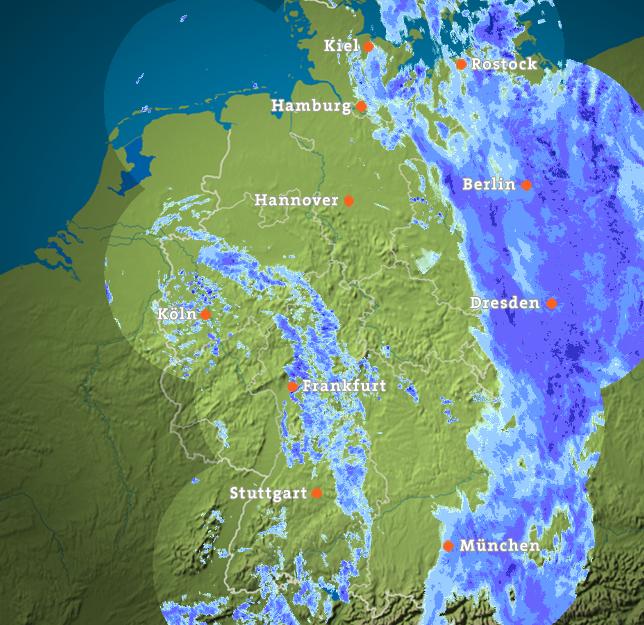

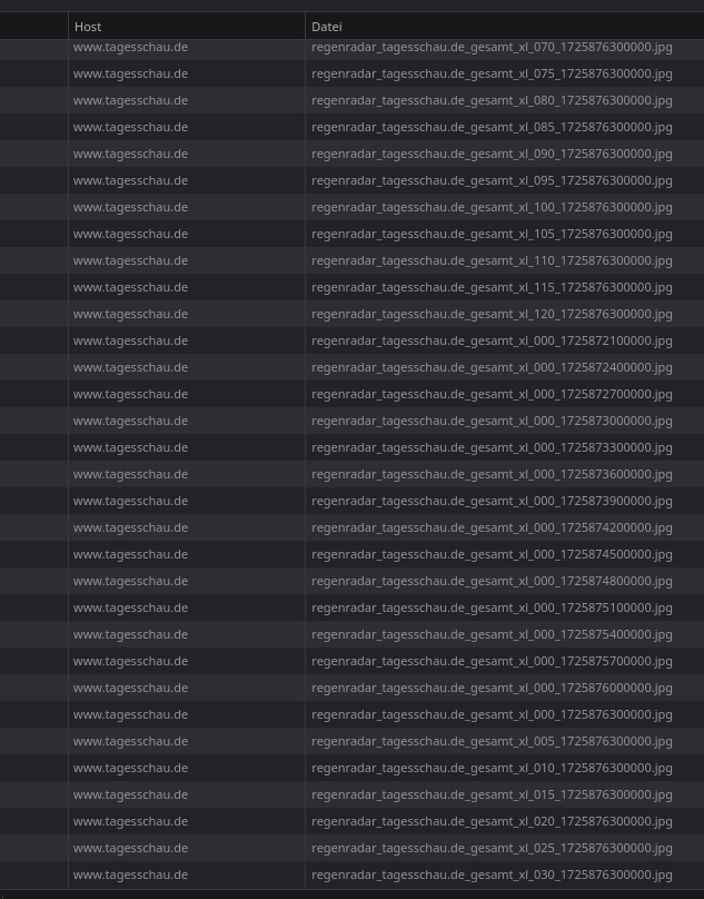

wetter.com
Probeweise https://www.tagesschau.de/wetter/regenradar-deutschland
Firefox - Extras - Seiteninformation - Medien - irgendwo in der Liste
Die unterste Fundstelle war gerade eben:
https://www.tagesschau.de/wetter/regenradar/radarbilder/regenradar_tagesschau.de_gesamt_l_020_1725870900000.jpg
von Εrnst B. (ernst)
Nur das Regenradar-Iframe:
https://www.tagesschau.de/wetter/regenradar/radarbilder/index.html
das tickert per Javascript der Reihe nach Bild-URLs durch...
Liste der URLs steht (mit Uhrzeit) im Seiten-Quelltext:
ra_files_l = [
 ["regenradar_tagesschau.de_gesamt_l_000_1725872100000.jpg", "", "", "10:55", "1000"],
 ["regenradar_tagesschau.de_gesamt_l_000_1725872400000.jpg", "", "", "11:00", "1000"],
 ["regenradar_tagesschau.de_gesamt_l_000_1725872700000.jpg", "", "", "11:05", "1000"],
 ["regenradar_tagesschau.de_gesamt_l_000_1725873000000.jpg", "", "", "11:10", "1000"],
 ["regenradar_tagesschau.de_gesamt_l_000_1725873300000.jpg", "", "", "11:15", "1000"],
 ["regenradar_tagesschau.de_gesamt_l_000_1725873600000.jpg", "", "", "11:20", "1000"],
 ["regenradar_tagesschau.de_gesamt_l_000_1725873900000.jpg", "", "", "11:25", "1000"],
 ["regenradar_tagesschau.de_gesamt_l_000_1725874200000.jpg", "", "", "11:30", "1000"],
 ["regenradar_tagesschau.de_gesamt_l_000_1725874500000.jpg", "", "", "11:35", "1000"],
 ["regenradar_tagesschau.de_gesamt_l_000_1725874800000.jpg", "", "", "11:40", "1000"],
 ["regenradar_tagesschau.de_gesamt_l_000_1725875100000.jpg", "", "", "11:45", "1000"],
 ["regenradar_tagesschau.de_gesamt_l_000_1725875400000.jpg", "", "", "11:50",
usw...
5 verschiedene Auflösungen sind wählbar, Zeile mit "ra_files_l" ist
"large" mit etwas unter 500x500 Pixeln.
Ansonsten sind die Dateinamen wohl auch leicht erratbar, ist ein
unix-timestamp in ms...

https://www.donnerwetter.de/wetter/neuwied/DE21583.html

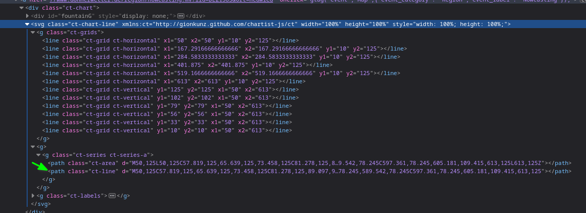

das ist eine SVG-Vektorgrafik.
Am einfachsten kriegst du die auf deinen ESP, wenn du nur die Rohdaten
nimmst und dir damit selber eine Grafik zeichnest.
Wie du an die Daten kommst, verrät dir das JS auf der seite:
... var lon="7.4667";var lat="50.4332"; ...
function loadRainChart(t, e, a) {
  $.ajax({
    url: '//calc.donnerwetter.de/cgi-bin/rainforecast/get_rainforecast.py',
    data: {
      lon: e,
      lat: a
    type: 'get',
    dataType: 'jsonp',
-> Kriegst zwei Arrays, eins mit Uhrzeiten und eins mit der
Regenwahrscheinlichkeit im Bereich 0..1 dazu..

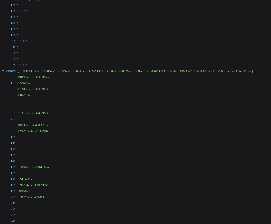

Tier schrieb:
> wow - herzlichen Dank .. in runzel noch die Stirn, wie Du da an die
> Daten kommst, kann kein java ..
Ist Javascript, kein Java. Die beiden haben außer 5 Buchstaben im Namen
nicht viel gemeinsam.
ist einfach nur ein GET mit Parametern.
in "curl" übersetzt:
curl 'https://calc.donnerwetter.de/cgi-bin/rainforecast/get_rainforecast.py?lon=7.4667&lat=50.4332'
None({
"labels":
["12:55", null, null, null, null, "13:20", null, null, null, null, "13:45", null, null, null, null, "14:10", null, null, null, null, "14:35", null, null, null, "14:55"],
"values":
[0.10593750476837158, 0.0, 0.24796874523162843, 0.1548437476158142, 0.24328124523162842, 0.3590624928474426, 0.16734374761581422, 0.0, 0.0, 0.0, 0.0, 0.0, 0.0, 0.0, 0.0, 0.0, 0.0, 0.0, 0.0, 0.0, 0.0, 0.0, 0.0, 0.0, 0.0]
(das "None()" ist dem "JSONP"-Datenformat geschuldet. Einfach
ignorieren.)
