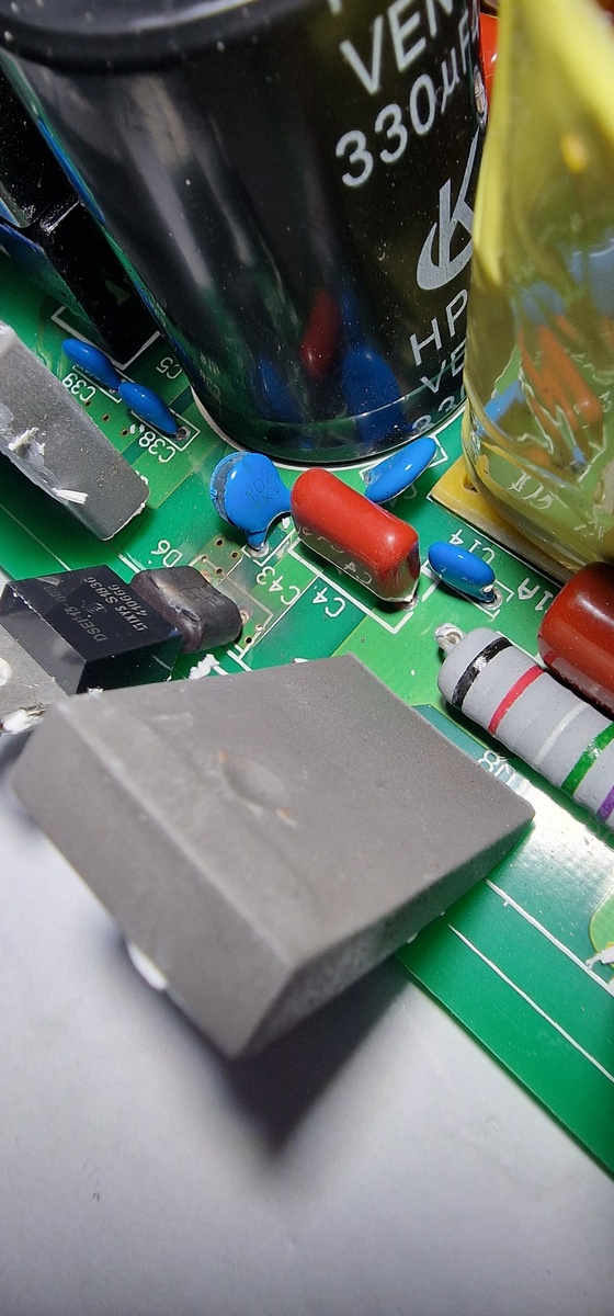

Hallo, bei Stecker Stecken ein Netzteil 230V / 12V fliegt sofort die Siecherung raus. Habe das ding Aufgemacht und habe gefunden die Hochspannungs Kondensator C43 defekt geplatzt in Bild Bezeichnung 102 / 1KV steht drauf. Habe die Kondesator bestellt aber keine Ahnung ob mehr defekt ist? VG. Peter
Verschoben durch Moderator
Peter S. schrieb: > aber keine Ahnung ob mehr defekt ist Wir auch nicht. Ist der Kurzschluss weg, wenn du den defekten Kondensator auslötest? Falls nicht, dann ist noch mehr kaputt.
Hallo, ok, stimmt. ich habe noch nicht asgelötet habe die Kondensator bestellt werde dann Heute auslöten u. schauen. Aber eine Frage? wie kann mann Testet bevor es Knall die Sicherung. Ich habe getestet an Stecker durchgang L und N aber keine Durchgang sonder Hochohmig. Hatte bei ein andren Gerät gehabt und hat mir gleich durchgang gezeigt zwischen L u. N
Was ich nicht verstehe ist wenn kurz ist dann mauss doch zwischen L und N durchgang sein oder es kommt drauf an wie kondesator defekt ist?

Peter S. schrieb: > Ich habe getestet an Stecker durchgang L und N > aber keine Durchgang sonder Hochohmig. Sicherung kaputt ?

Manche Leute schalten eine Glühlampe in Reihe zum 230V Eingang des Netzteils. Wenn es nur wenig belastet wird, muss es auch so funktionieren. Die Glühlampe bliebt dann dunkel. Wenn die Glühlampe hell aufleuchtet, hast du einen Kurzschluss im Netzteil.
Hallo, Habe die Defekt Kondesator 💥 abgetötet.. trotzdem Kurzschluss das heißt ist noch etwas defekt.. Habe Aufgegeben 😫 habe Netzteil weg...Ist zu Aufwendig..
Ich sehe auf dem Bild einen defekten SIOV... n Der kann einen Schlurzkuss verursachen... Im übrigen wären Bilder des gesamten Netzteil und von der Leiterbahnseite vorteilhaft samt einer eventuellen Typenbezeichnung...
Mani W. schrieb: > Ich sehe auf dem Bild einen defekten SIOV... Ist ein 1nF/1kV Kerko, kein Varistor.
