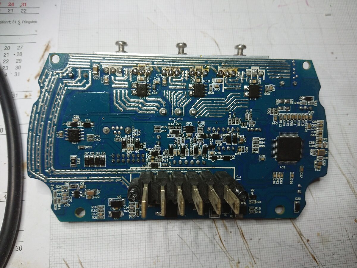

kann mir jemand Hilfe geben. Ich habe hier eine Controllersteuerung für
ein VICTORIA eClassic 3.1 e-Bike. Das Gerät zeigt immer an
Akku-Temperatur zu hoch.
Ich habe die N-Channel 80V(D-S) MOSFETS me80n08a mal ausgelötet und
durchgemessen, die sehen in Ordnung aus. Schaltpläne habe ich leider
keine gefunden.
Hoffe mir kann jemand einen wertvollen Tipp geben, Ausrüstung zur
Reparatur ist vieles vorhanden.
Danke
von H. H. (Gast)
Immer? Dann wird wohl der NTC im Akkupack defekt sein.
von Jan-Christoph H. (hauwii)
Hmm, also beim Fahrradhändler wurde ein Test mit einem Ersatzakku
durchgeführt. Auch hier zeigte der Controller sofort "Akku Temperatur zu
hoch" an. Deshalb liegt die Vermutung aktuell beim Controller...
von Hubert G. (hubertg)
Da wirst du herausfinden müssen auf welchen Steckerpin der Sensor des
Akku liegt. Dann kannst du dich auf der Platine durch die Bauteile zum
Controller suchen.

von Harald A. (embedded)
Finde doch mal heraus, an welchem Pin des Packs der NTC liegt (meist 10k
gegen GND bei 20°C) und dann den Schaltungsteil auf dem Controller näher
untersuchen.
Wenn da in der Nähe des Akkusteckverbinders eben dieses Signal mit einem
keramischen Kondensator gefiltert wird KÖNNTE ein Crack im Kondensator
(durch den mechanischen Stress des Steckens) genau das Phänomen
auslösen.
Ich habe jetzt einen CN34-V4 statt ursprünglich V5 bekommen und
eingebaut. Anfangs auch diese H O T Meldung und dann könnte ich
plötzlich einen Moment normal fahren. Dann alles zusammengebaut und
schon gefreut, aber dann kam die Ernüchterung, shit wieder der H O T
Fehler...
Ja genau, schau mal bei den Fotos oben da ist in der Mitte (leider etwas
reflektierend) CN34-V5 zu lesen. Ich hab jetzt eine Version davor also
eine CN34-V4 bekommen. Das ganze System nennt sich TranzX PST und der
Controller eben CN34-V5. Genau und den habe ich umgebaut (alle
Anschlüsse passten 1:1), dann war wieder der Fehler H O T da. Dann bin
ich losgefahren und plötzlich ging es. Als ich dann alles zusammengebaut
hatte (gut ich hatte System auch aus) war der Fehler aber wieder da...

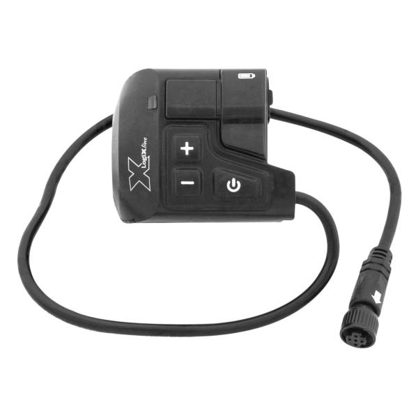

Ich bin etwas weiter gekommen. Wie gesagt, der Controller CN34-V5 wurde
durch einen CN34-V4 getauscht und der Fehler H O T im Display ist
weiterhin vorhanden. Jedoch konnten wir vereinzelnd mal eine Weile
fahren, wo der Fehler dann weg war. Später kam er aber wieder...
Der Hersteller sagte mir nun es ist wahrscheinlich das Display
(vermutlich ein Überhitzungsschutz für das gesamte System wenn es immer
Sommer voll in der Sonne steht). Ist auch logisch wenn Überhitzungen von
Antriebsmotor und Akku über separate EXXX Fehler im Display angezeigt
werden.
Kann mir jemand sagen wie ich das Display also JD - TranzX DP15 (Bild
angehängt) öffnen kann, oder wie ich an ein Ersatzteil kommen kann?
Vielen Dank
