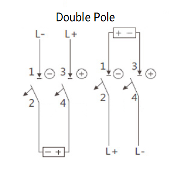

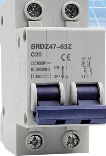

Wollte mal fragen ob man bei diesen 1000V DC Schaltern auf die Polarität achten(Schaltbild jeweils rechts im Bild) muss, gibt es zw. dem Schalter in der + und - Leitung konstruktive Abweichungen?
Ja, man muss die Polarität unbedingt beachten! Da ist ein Magnet zur Löschung des Lichtbogens drin, der muss den in die richtige Richtung ablenken.

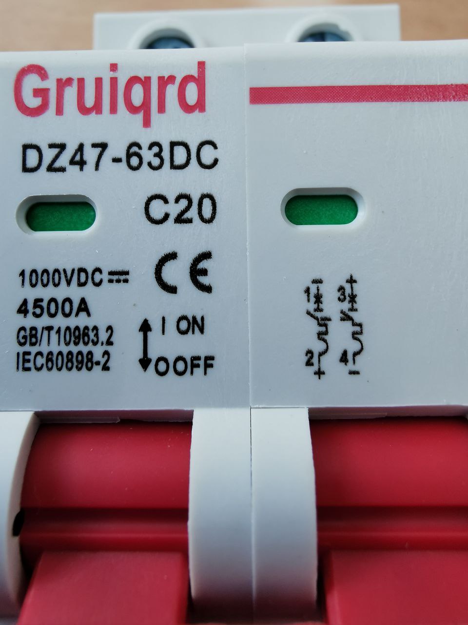

Tja, da sieht man mal, wie wenig Leute das Foto ankucken. Danke für die ganzen Minuspunkte, da schei* ich drauf. Für Blinde als Text: Auf dem Foto des rechten roten Schalters mit dem "Hersteller"-Namen Gruiqrd (was nicht mal ne Abkürzung sein kann, daher "Kopf auf die Tastatur knallen") ist die Polung aufgedruckt. Bloß: die ist oben anders wie unten. Wenn mich die Füsik nicht täuscht, ist plus unten auch plus oben, hier gilt das aber offensichtlich nicht, also muss das ein Polwendeschalter sein, der aus plus minus machen kann. In welcher Richtung funktioniert denn dann der Funkenlöschmagnet, sofern überhaupt einer drin ist? Dem Ding würde ich keine 1000V DC zutrauen, und die 4500A nicht mal im Blitzfall. Schalten nur mit einem etwa 3m langen Kunststoffstab. Plus Schweißerbrille. Und Feuerlöscher.
Jens M. schrieb: > Bloß: die ist oben anders wie unten. Logisch, man kann den von oben aber auch von unten speisen.
Das sollte dann im Dabla stehen. Wenn es eins gibt. Also vmtl. nicht. Woher du diese Gewissheit nimmst, ist mir auch unklar, m.W. sind AC-Automaten auch gepolt, as in: es ist nicht egal wo man einspeist. Da sogar die Polung bei DC nicht egal ist, ist diese Beschriftung aber m.E. mindestens verwirrend, und damit brandgefährlich. Wir reden hier ja nicht von einem 12V Steckernetzteil. Und jemand der fragen muss ob so ein Schalter gepolt ist, wird sich evtl. mit der Beschriftung arrangieren. bumm. Aber was solls schon, ist eh alles gelogen was da draufsteht.

Jens M. schrieb: > Das sollte dann im Dabla stehen. Wie z.B. in dem User Manual des CHTAIXI DC Miniature Circuit Breaker DZ47Z?
Hallo, Auch wenn solche Schutzschalter durch Fachkräfte installiert werden sollen (eventuell sogar müss(t)en) sollten die Hersteller doch mal in die Realität umschauen... Ein deutliches Plus (+) und Minus (-)- eventuell mit Ausrufezeichen mit aufzudrucken sollte doch nicht so schwer sein... Gerade Laien schauen eher nicht in Datenblätter - und nochmal: Die Realität (welche auch Hersteller kennen) zählt und nicht irgendwelche Vorschriften, die sowieso, teilweise sogar regional, überall anders sind.
Bearbeitet durch User
Stefan K. schrieb: > Jens M. schrieb: >> Das sollte dann im Dabla stehen. > Wie z.B. in dem User Manual des CHTAIXI DC Miniature Circuit Breaker > DZ47Z? Und genau das Anschlussbild bestätigt das da Drin ein Magnet zur Lichtbogenlöschung drin ist - so wie schon in post #2 von Hinz deutlich geschrieben.
Es geht nur um die Stromflussrichtung - die ist für die magnetische Lichtbogenlöschung wichtig. https://de.wikipedia.org/wiki/Blasmagnet

Uwe schrieb: > Hebt sich das nicht heraus? Hast du den Wiki Artikel nicht gelesen? Man will ja den Lichtbogen vom Magneten weg in die Löschkammer leiten. Ist die Stromrichtung andersrum, wird der Lichtbogen zum Magneten gezogen.

Jens M. schrieb: > da schei* ich drauf. Hast Dir ja auch schon einen schoenen Haufen erarbeitet. Fuer die Funkenloeschung ist die Stromflussrichtung ueber den Lichtbogen wichtig, nicht ob + an 12 oder 34 angeschlossen ist. Dafuer ist die Markierung im rechten Bild durchaus schluessig.
Jens M. schrieb: > Auf dem Foto des rechten roten Schalters mit dem "Hersteller"-Namen > Gruiqrd (was nicht mal ne Abkürzung sein kann, daher "Kopf auf die > Tastatur knallen") ist die Polung aufgedruckt. > Bloß: die ist oben anders wie unten. Natürlich. Wenn Du einen geschlossenen Stromkreis hast, dann ist am Pluspol der Batterie Plus. Hinter dem Schalter, am Verbraucher ist etwas weniger Plus, denn der Schalter verursacht einen gewissen Spannungsabfall. D.h. aus Sicht des Schalters ist die Batterieseite der Pluspol, denn da ist das Potential gegen Masse höher, und die Verbraucherseite ist der Minuspol, denn da ist das Potential niedriger. Auf dem Rückweg ist es umgekehrt. Die Seite des Schalters, die mit dem Verbraucher verbunden ist, hat ein geringfügig höheres Potential als die an der Batterie. D.h. für den Schalterzweig im Rückleiter ist die Verbraucherseite Plus und die Batterieseite Minus. Und genauso steht es im Datenblatt und genauso ist es auf dem Schalter aufgedruckt.

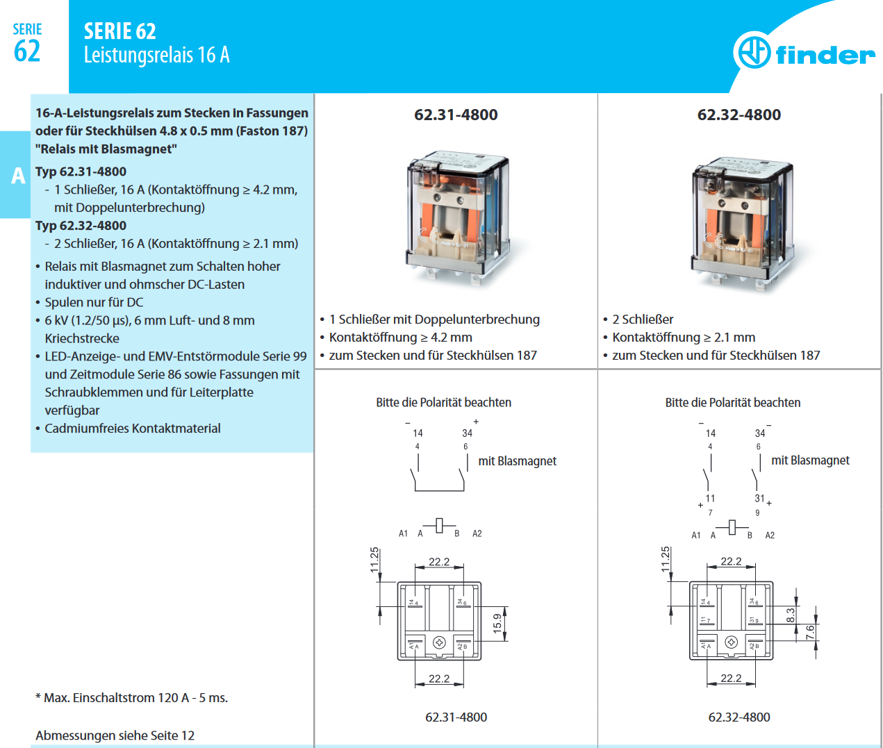

Hier mal ein Relais mit Blasmagnet von Finder. Die Polarität soll beachtet werden, d.h. die Quelle muß an 11 und 34, die Last an 14 und 31 angeschlossen werden, also über Kreuz. Von daher macht die Polarität des DZ47 schon Sinn, der Laie würde ja Quelle und Last instinktiv auf getrennte Seiten legen wollen, d.h. nicht über Kreuz.

Soul E. schrieb: > Natürlich. Wenn Du einen geschlossenen Stromkreis hast, dann ist am > Pluspol der Batterie Plus. Hinter dem Schalter, am Verbraucher ist etwas > weniger Plus, denn der Schalter verursacht einen gewissen > Spannungsabfall. D.h. aus Sicht des Schalters ist die Batterieseite der > Pluspol, denn da ist das Potential gegen Masse höher, und die > Verbraucherseite ist der Minuspol, denn da ist das Potential niedriger. Hinter dem Schalter ist das Potential etwas weniger hoch als vor dem Schalter, trotzdem ist das noch der Pluspol der Last. Auch beim Minuspol sind natürlich Minus der Einspeisung und Minus der Last verbunden. Soul E. schrieb: > Und genauso steht es im Datenblatt und genauso ist es auf dem Schalter > aufgedruckt. Auch da sind + mit + und - mit - verbunden. Zusätzlich ist in dem Datenblatt auch noch die Kennzeichnung der Klemmen angegeben, das + und - im Kreis. Die Erläuterung ist im Datenblatt aber nicht in dem Ausschnitt den ich gepostet hatte.
