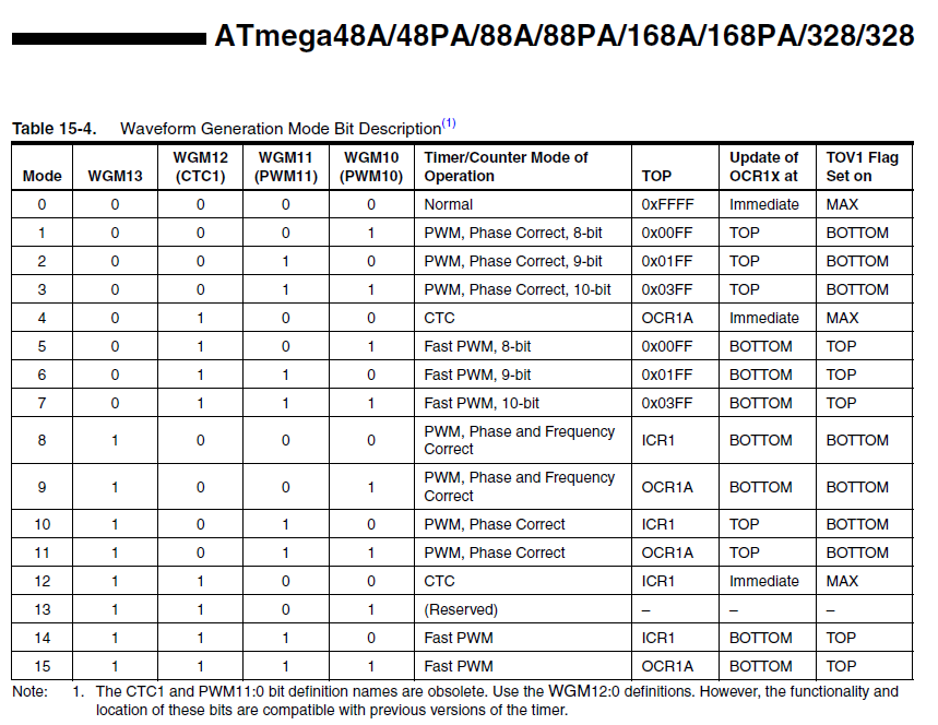

von S. L. (sldt)
> Einfache Frage
Ich verstehe sie trotzdem nicht - das zweite C in 'CTC' steht ja für
compare: vergleichen. Und der Vergleichswert definiert TOP, steht z.B.
bei einem ATmega328 in OCR1A bzw. ICR1.

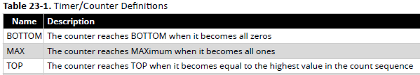

von S. L. (sldt)
Vielleicht, zum besseren Verständnis, noch diese Tabelle.
von Peter D. (peda)
Ich finde, die Tabelle im Datenblatt bringt alles ganz genau auf den
Punkt.
Man beachte den feinen Unterschied zwischen TOP und MAX.
