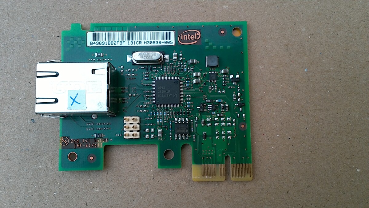

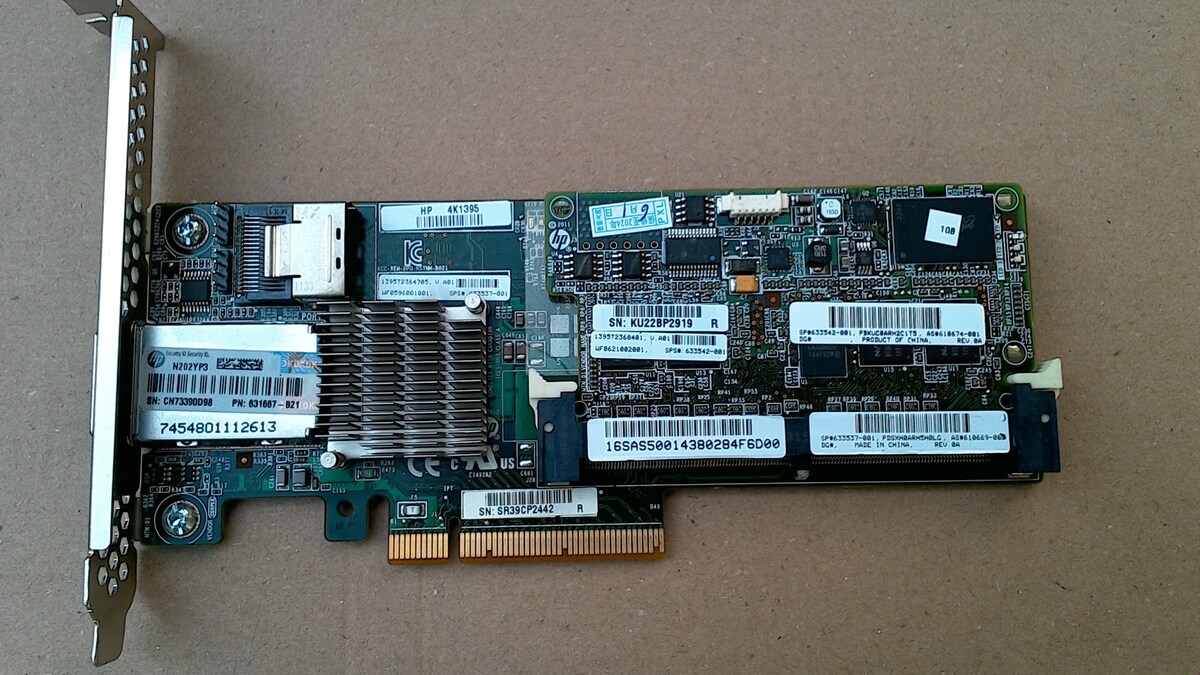

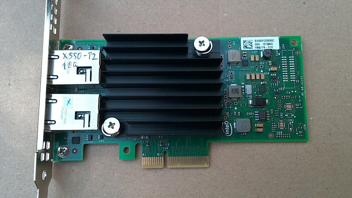

Die Karten Intel H30936 (1G Ethernet), Intel X550-T2 (10G Ethernet), HPE
P222 / HP 631667-B21 (SAS-RAID-Karte) werden in meinem PC nicht erkannt.
Ist das bei diesen Karten normal?

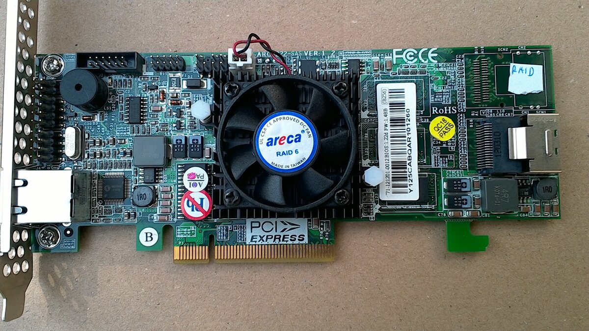

Areca ARC1222:
Wird als RAID-Kontroller (ohne Win-Treiber) erkannt.
Ungewöhnlich an dieser Karte ist die Western-Buchse. Wofür ist diese?
Funktionieren solche RAID-Karten nur mit Batterie?

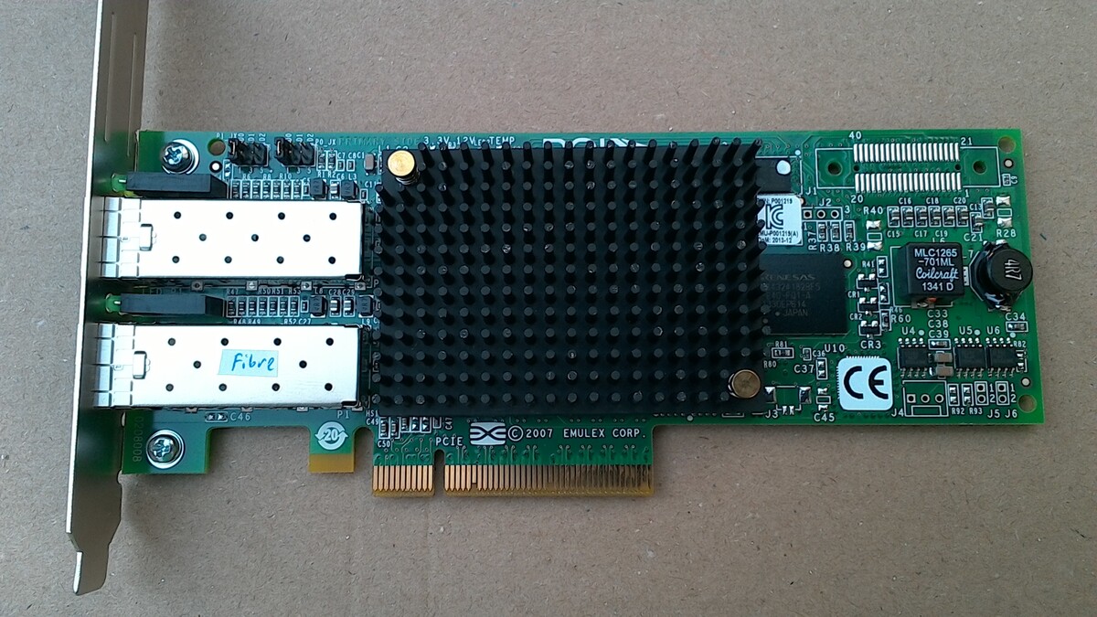

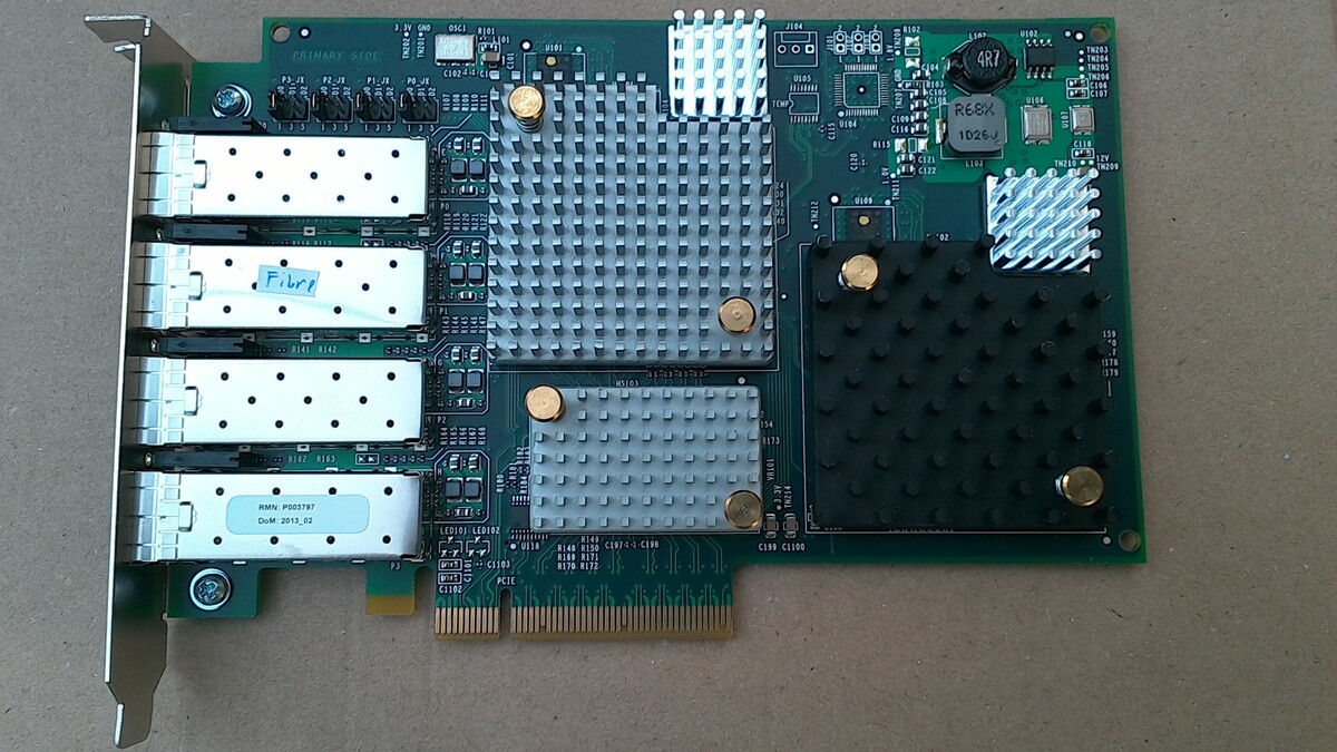

Emulex LPE12002 / LPE12004:
Werden als 8G-Fibre-Channel-Kontroller (ohne Win-Treiber) erkannt.
Handelt es sich um Netzwerk- oder HBA-Karten?
nein. Auf PCI-Ebene sollten sie erkannt werden. Windows mag dafür keinen
Treiber haben, aber das ist was anderes.

von Peter N. (alv)
PCI-Z habe ich mal probiert.
Die H30936 und X550 werden weiterhin nicht erkannt.
Die P222 wird scheinbar nur mit Batterie erkannt.
Dann meldet sie sich in Speichercontroller als "Smart Array
P222-Controller (Medientreiber)". Was ist mit "Medientreiber" gemeint?
von Motopick (motopick)
Peter N. schrieb:
> ... Was ist mit "Medientreiber" gemeint?
Wer solche Raetsel nicht mag, installiert die US-Version des Systems.
"Media Driver" waere es wohl. Es koennten ja nicht nur Platten oder
SSDs sein, die da angeschlossen werden.
