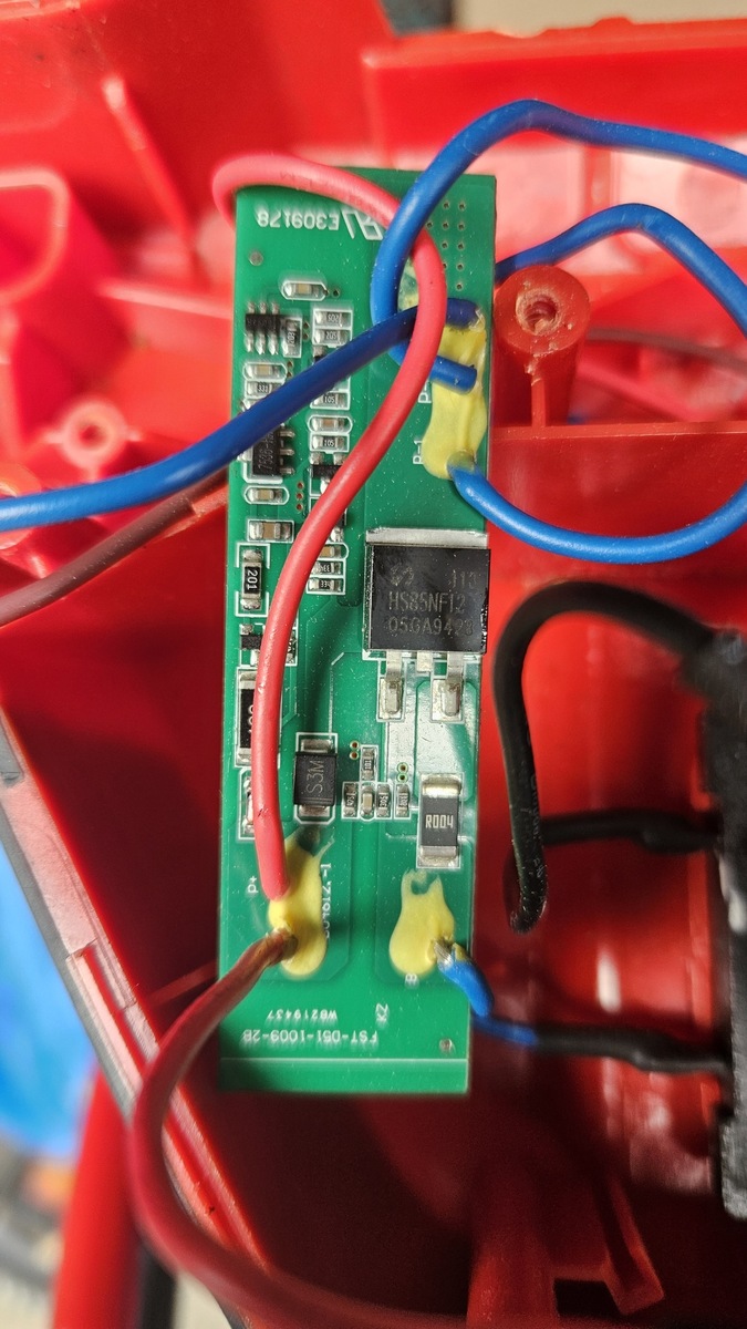

Meine Heckenschere von Einhell (GE-CH 36/65) funktioniert nicht mehr;
wenn ich die Griffe zum Starten betätige, höre ich nur ein kurzes,
leises "Klack" Geräusch aus dem Motor, das wars. Was habe ich bisher
getan:
Heckenschere auseinander gebaut und geprüft ob etwas blockiert wird:
negativ
Kabel auf defekt geprüft: negativ
Platine auf offensichtliche Spuren einer Überhitzung augenscheinlich
überprügt: negativ
Motorpole direkt mit 36V Spannung versorgt: führt zu Kurzschluss
Per Multimeter habe ich gemessen, was am Motor ankommt, wenn die Taster
betätigt werden: hier kommt bolß ein kurzer Stromimpuls an, der auch
sofort wieder verschwindet.

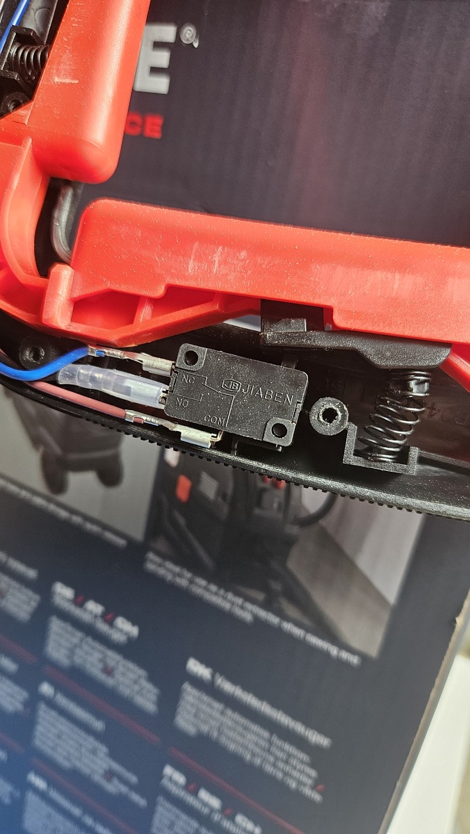

Meiner Ansicht nach kann es nur an der Platine, dem Motor oder dem
Mikroschalter liegen. Dieser hat +,-,CMD. Der Moter selbst ist auch nur
mit CMD und Minus verbunden.
Gibt es Ideen/Vorschläge was ich noch prüfen kann um das korrekte,
defekte Teil zu identiufizieren?
Vielen Dank!

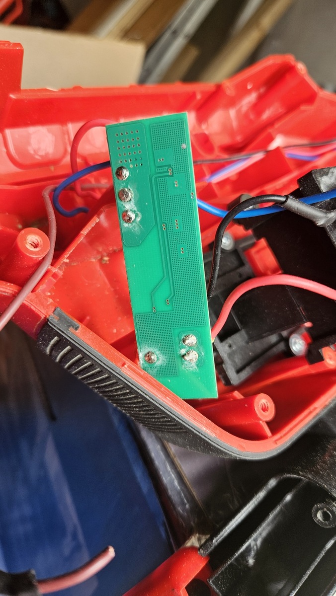

von Peter P. (peterpo)
Vernünftige, scharfe Fotos in guter Auflösung vom Motor und seinen
Anschlüssen sowie der Platine von beiden Seiten wären hilfreicher als
die gesamte Prosa.
Wo genau hast Du die 36 Volt angelegt?

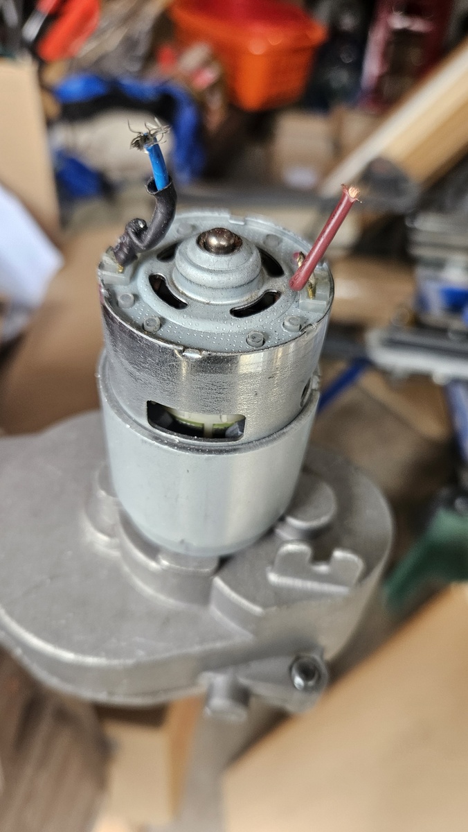

von Stephan S. (uxdx)
Was für ein Motor ist das? Photos! Photos! Photos!

von Sid (siod)
Anbei die gewünschten Bilder
von Sid (siod)

von Sid (siod)
Hab den Motor ausgebaut: zunächst lässt sich nichts drehen, hab es dann
mit einer Zange versucht und mit etwas Kraft konnt ich ihn bewegen. Nun
geht es auch ohne Zang, aber leichtgängig ist es nicht.
Versuche noch mal in den Motor zu schauen. Ich habe mal einen Motor
auseinander genommen. Da war die Feder von einer Bürste (rückseitig)
herausgetreten und verursachte einen Kurzschluss, weil ein Pol auf dam
Chasis lag.
von Sid (siod)
Ok, Fehler gefunden: es ist der Motor! Er lässt sich bis zu einem
bestimmten Punkt drehen, dann wird es sehr schwer. Wenn er einmal
angelaufen ist funktioniert er, aber Starten kann er an diesem Punkt
nicht.
Ich würde gerne wissen was das Problem ist, aber ich habe keine Ahnung
wie ich das Teil aufkriegen soll...
Vielen Dank jedenfalls bei der Diagnose!!
Das sieht nach einem Standard-Johnson-Motor aus, teile uns mal die
Abmessungen des Motors mit. 36 Volt sind allerdings eher ungewöhnlich,
12/18/24 Volt sind gängig. Ist da eine Nummer auf dem Motor drauf?

von Max I. (powermeter)
Die nach innen gebogenen Laschen aufstellen, ggf. Ring von der Achse
entfernen, dann kann man das Schild nach hinten herausziehen.

der Welle sitzt.
Und ob er das abgezogen bekommt, ohne die Welle zu schädigen?
Ralf X. schrieb:
> IdR wird er davon aber auch nichts haben, solange das Zahnrad noch auf
> der Welle sitzt.
Warm machen: diese Zahnräder sind oft aus Messing oder Bronze und haben
einen höheren Wärmeausdehnungskoeffizienten als Eisen.
von Der G. (Firma: schlechthin) (gastgeber)
In dem Fall hätte ich dazu geraten das Ohmmeter an die Kabel des Motors
zu halten und die Spindel langsam zu drehen, dann kann man den
Widerstand der jeweiligen Wicklung messen die die Polumwender in dem
Moment verbinden. Wenn eine Wicklung vom Widerstand her abweicht dann
hat man meistens einen Kurzschluss in einer Windung weil sich der
Isolationslack von einer Wicklung wegen Überhitzung gelöst hat.
Weitere Fehler sind defekte Lager an der Spindel, oder zu kurze
Motorkohlen bzw. so weit abgenutzt dass die blanke Feder schon auf dem
Polumwender drückt.
Manchmal ist aber auch er Polumwender verschmutzt und verursacht
Kriechströme.
Da man den Motor eher schlecht auseinander nehmen kann, es ist nicht
unmöglich, ist es an der Zeit einen Ersatzmotor einzubauen. (Ersatzmotor
für Modellbezeichnung Gerät oder Modellnummer auf Motor suchen). Und die
Tipps von von C. D. (derschmied) zu befolgen. Bzw. die Hecke einfach
austreiben zu lassen bis sie von selbst aufhört. Oder aber: " Herr
Schmidt vernichtet Unkraut! "
