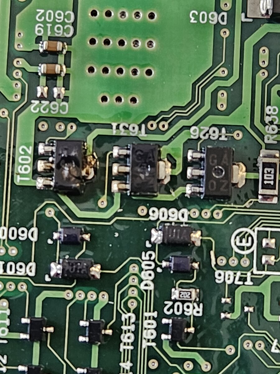

Hallo zusammen, ich bin auf der Suche nach einem Transistor von einem Motorsteuergerät. Es geht um das Teil neben der Beschriftung T602 ( also Transistor) Da steht GA0Z drauf. Was genau ist das wohl fur einer und wo bekomme ich sowas?
Alexander G. schrieb: > Was genau ist das wohl fur einer Renesas HE1A4A > und wo bekomme ich sowas? Aus zweifelhaften chinesischen Quellen.
Michael B. schrieb: >> und wo bekomme ich sowas? > > Aus zweifelhaften chinesischen Quellen. Renesas ist eine japanische Firma. Als Original ist er wahrscheinlich nicht beim Chinesen zu bekommen.
Hans K. schrieb: > Michael B. schrieb: >>> und wo bekomme ich sowas? >> >> Aus zweifelhaften chinesischen Quellen. > > Renesas ist eine japanische Firma. Er stammt ursprünglich von NEC. Und das ist ein echter Exot! > Als Original ist er wahrscheinlich > nicht beim Chinesen zu bekommen. Nur plumpe Fälschungen.

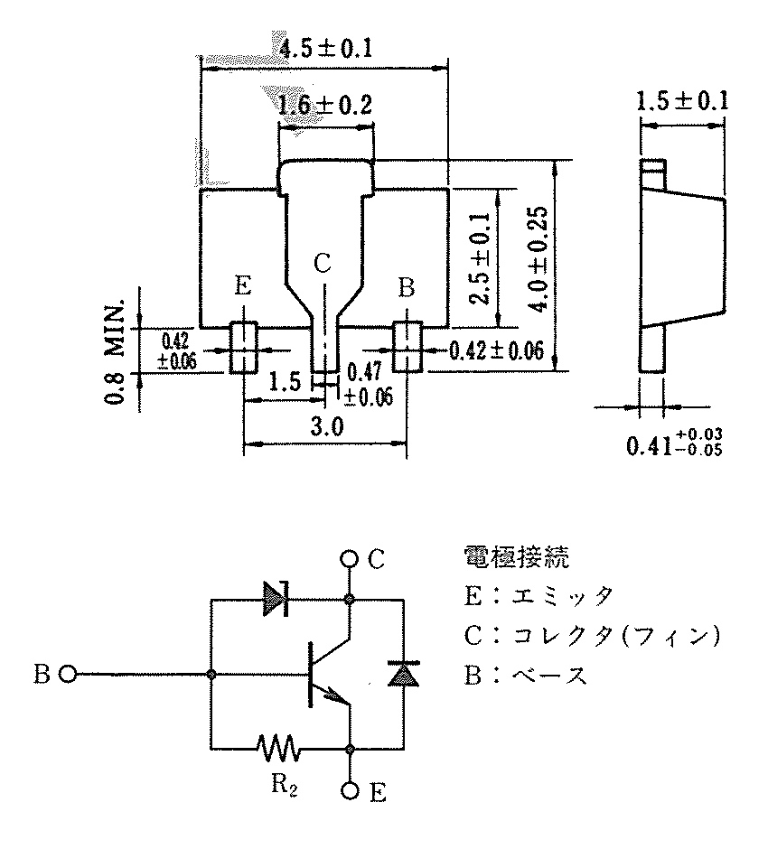

https://www.renesas.com/us/en/general-parts/he1a4a-built-resistor-bipolar-transistors "Obsolet" (chinesisches ?)Datenblatt von 1991/2010, mit NEC und Renesas beschriftet: https://alltransistors.com/adv/pdfview.php?doc=he1a4a.pdf&dire=_renesas ein halber "Digitaltransistor" nur mit einem Widerstand. Der Versuch, mit google-translate die ersten zwei Zeilen als chinesische Zeichen zu übersetzen ergab: "Widerstehen Sie Neilei NPN-Arbeitern, die Xidi Min Wan'erxing-Menschen angreifen > Xiaotun > Jiaoyouyin mit mittlerer Geschwindigkeit und Leute, die Yuzhixiang benutzen" Aber mit Japanisch NPN-Epitaxie-Siliziumtransistor mit integriertem Widerstand Für mittlere Schaltgeschwindigkeiten also nix chinesisch. (gimagereader als Schrifterkennung).
