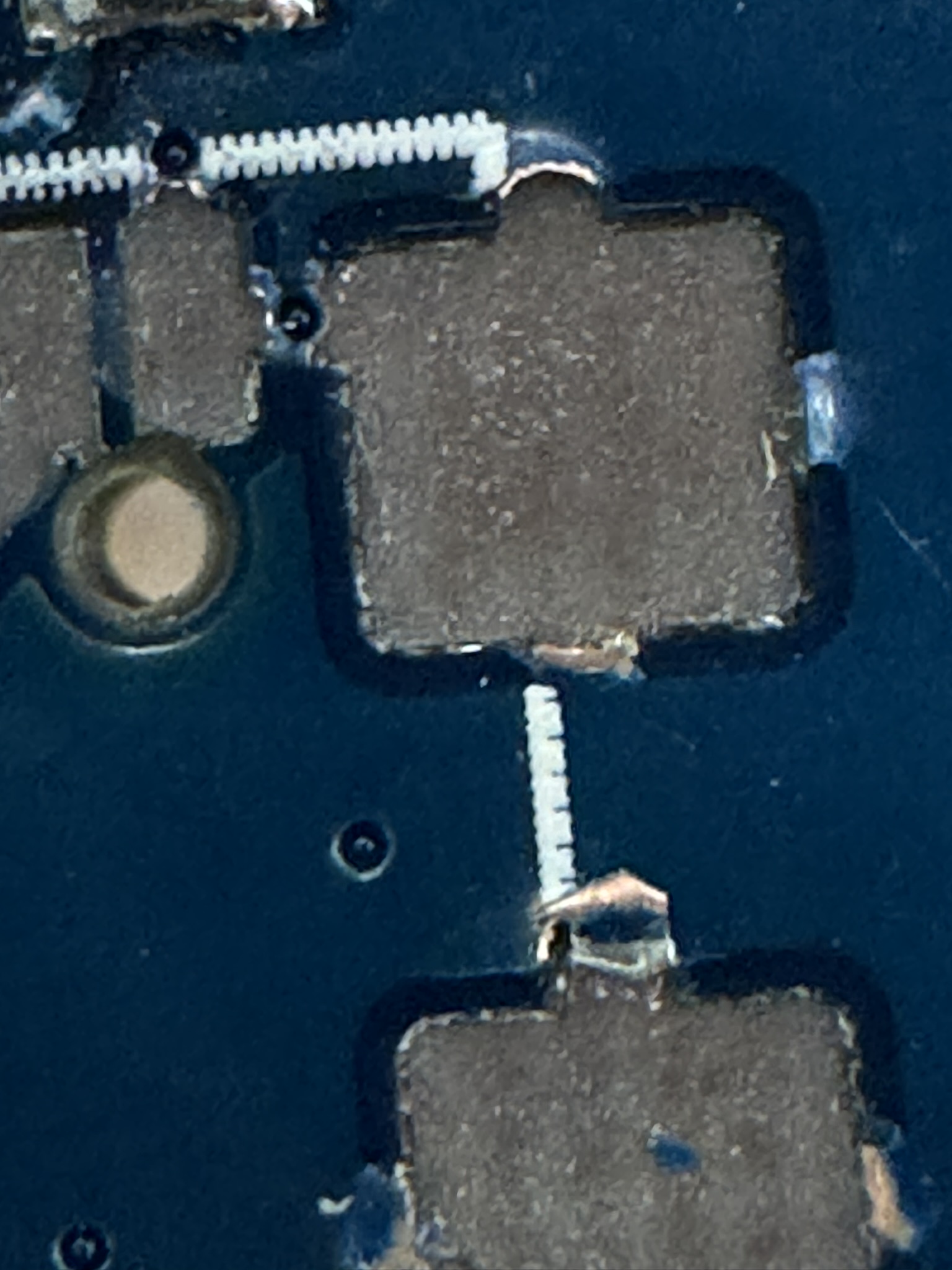

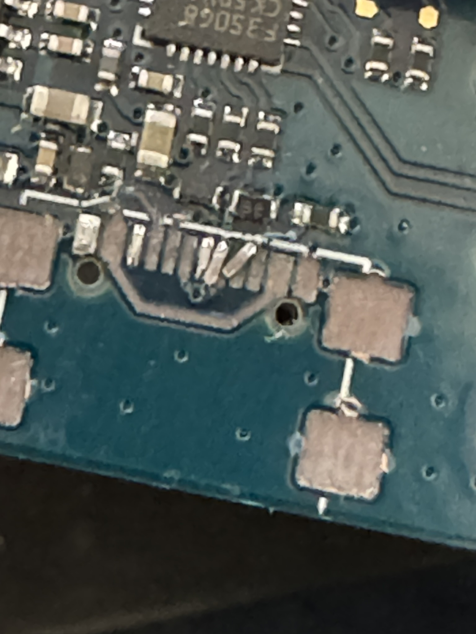

Leider ist mir ein Missgeschick mit meinem Rode NT USB Mini passiert.
Kann diese Buchse noch aufgelötet werden?
von Andreas B. (bitverdreher)
Prinzipiell ja, aber nicht von Dir. Lass es jemand machen, der das
Koennen dafuer hat. Den zu finden, duerfte das Hauptproblem sein.

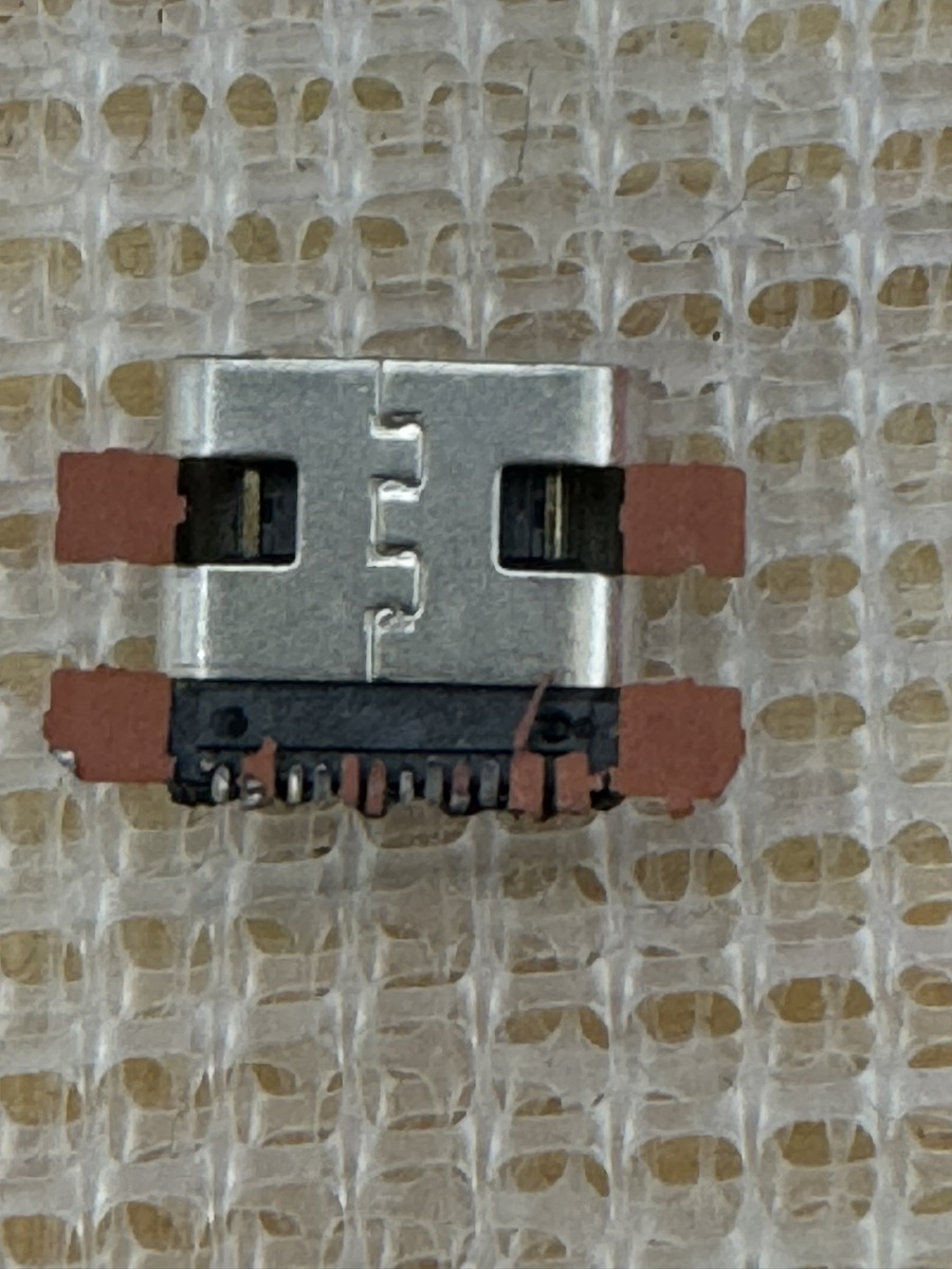

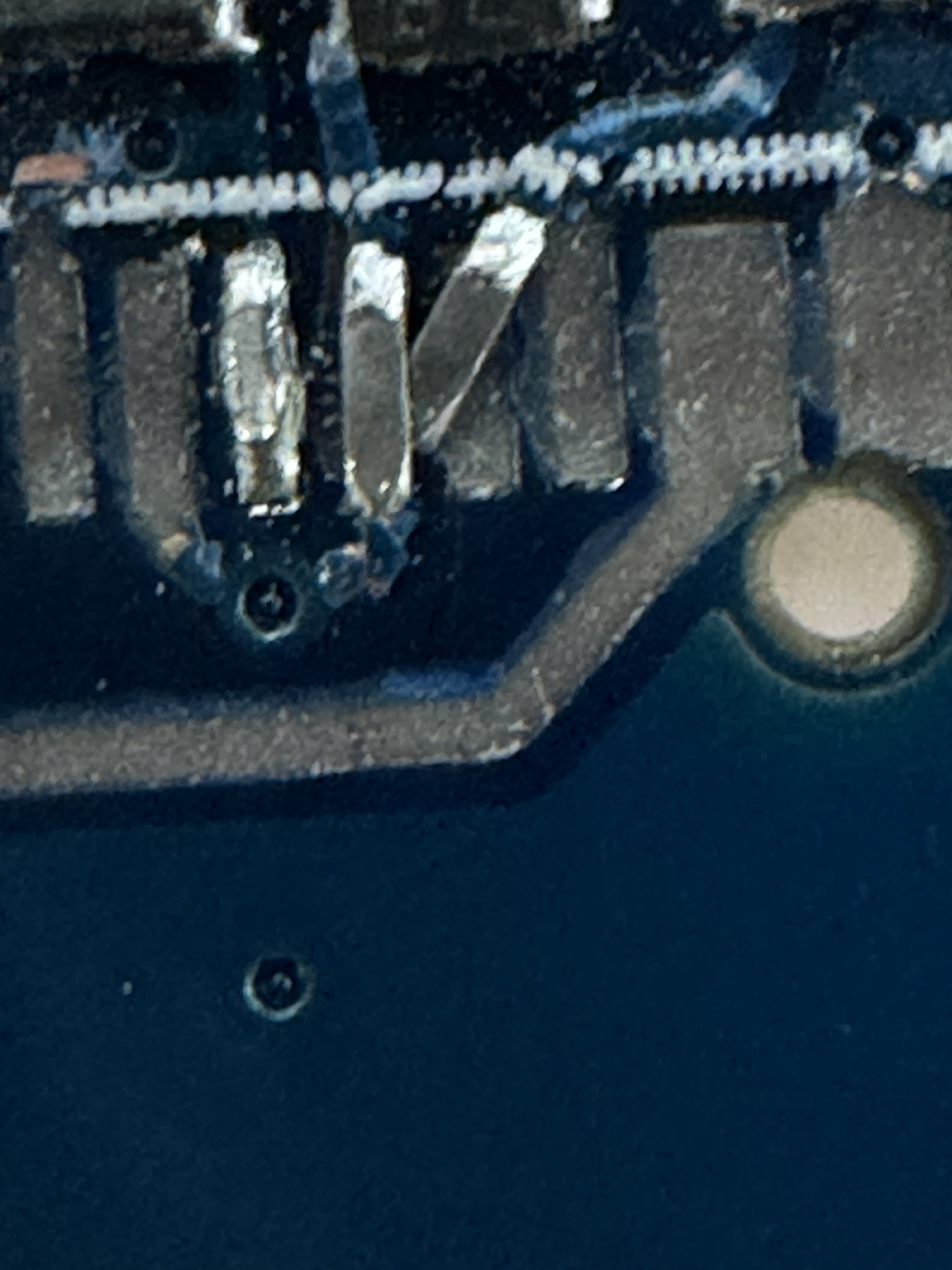

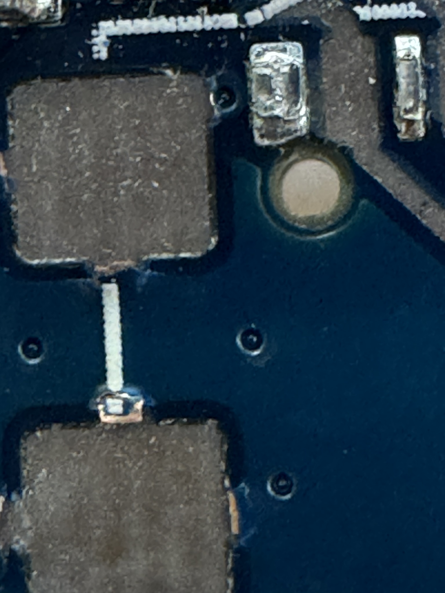

Die Kupferpads hängen teilweise an der abgerissenen Buchse, das ist
nicht gut. Man könnte mit selbstklebendem Kupfer etwas neu anbringen,
aber das schwimmt beim Löten auch weg. Dünnen Kupferlackdraht vielleicht
zum Flicken verwenden. Ist die Buchse selbst noch zu retten? Alles am
Schluss dick mit Zweikomponentenkleber sichern, da wirken Kräfte beim
Stecken und Ziehen.
teilweise ist gut da sind so gut wie alle Pads abgerissen. Das wird eine
ziemlich aufwendige Reparatur. Wenn der TO niemanden findet der umsonst
arbeitet ist das ein Totalschaden. Das Ding kostet neu um die 90 Euro.
Ich würde schätzen die Rep liegt eher darüber.
von ΜC N. (uc_nerd)
> ist nicht gut. Man könnte mit selbstklebendem Kupfer etwas neu
> anbringen, aber das schwimmt beim Löten auch weg.
Der Trick ist es die das Cu Pad mit einen nano Klecks Lötstopplack zu
befestigten. Damit können solche abgerissen Pads repariert werden.
Dieser YouTube Kanal zeigt die Methode öfters in seinen Videos.
https://youtube.com/@northridgefix

von Frank D. (Firma: Spezialeinheit) (feuerstein7)
Eine einfache und wirtschaftliche Lösung wäre die Buchse ab zu lassen,
und das USB-Kabel direkt anzulöten.

von Paule M. (martin_mu)
Ist kein drama, ich würde die dann aber mit jbwelt einkleben.(:-)Ist
danACH ABER NOCH SCHLECHTER REPARIERBAR, WENN ES DANN AUSGERISSSEN WIRD.
ups, shift klemmt.
frühstücke gerade
evtl musst du mit dünnen kupferlackdraht nachhelfen, wo die pads
abgerissenm sind.
dafür brauchst du aber eine Lupenbrille und eine feine lötspitze.
also besser von jemandem mit viel erfahrung machen lassen.
aus welcher stadt kommst du?
ich könnte das auch erledigen
