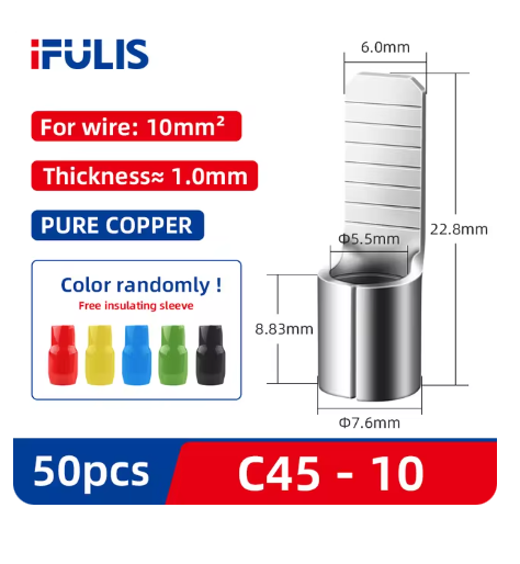

ich schaue mal ob ich solche Kabelschuhe bekomme. Damit dürfte es kein Problem sein. Flachstiftkabelschuhe scheinen sie zu heißen.

Thomas schrieb: > ich schaue mal ob ich solche Kabelschuhe bekomme. Du könntest auch die Antworten lesen und dich mit deiner Klemme auseinandersetzen anstatt hier nun, da du konkrete Antworten hast, nach einer Lösung zu suchen die die ursprüngliche Anfrage hier vielleicht überflüssig macht oder neue Probleme erzeugt. Thomas schrieb: > Da ich die > Leitungen ungern fest miteinander verbinden möchte. Thomas schrieb: > Ich könnte die Leitung auch in der Mitte > abisolieren dort knicken und in eine Aderendhülse stecken. Das wäre dann aber doch nicht in deinem Sinn ... Armin X. schrieb: > Hier sollte, ehe pauschal geschrien wird, erst mal geklärt werden was > der TE mit dem Begriff Käfigklemme überhaupt meint. Jo, wäre ganz einfach. Vielleicht zu einfach!?
mit Käfigklemme meine ich die Klemme wie sie bei einem RCD oder LS üblich sind. Ja am liebsten wäre es mit wenn ich die Leitungen nicht miteinander vercrimpen müsste, zur Not würde ich das aber machen. Aber mit den gezeigten Kabelschuhe könnte man 2 in die Käfigklemme legen und festziehen und hätte eine sehr große Kontaktfläche.
Wenn du eine geeignete Presszange für diese Kabelschuhe hast, dann mach das doch einfach damit. Ansonsten beim Hersteller des VDR-Moduls fragen, was der für die Klemme erlaubt.
Thomas schrieb: > Aber mit den gezeigten Kabelschuhe könnte man 2 in die > Käfigklemme legen und festziehen und hätte eine sehr große > Kontaktfläche. Die Kontaktfläche wird eher sehr klein sein. Hier verformt sich fast nichts, so dass nur wenige Punkte an den Kanten kraftschlüssig in der Klemme anliegen. Und 8 mm liegen außerhalb frei. Schrumpfschlauch geht nicht, da sich die beiden Kabelschuhe noch berühren können müssen. Halte ich somit für eine schlechte Lösung.
