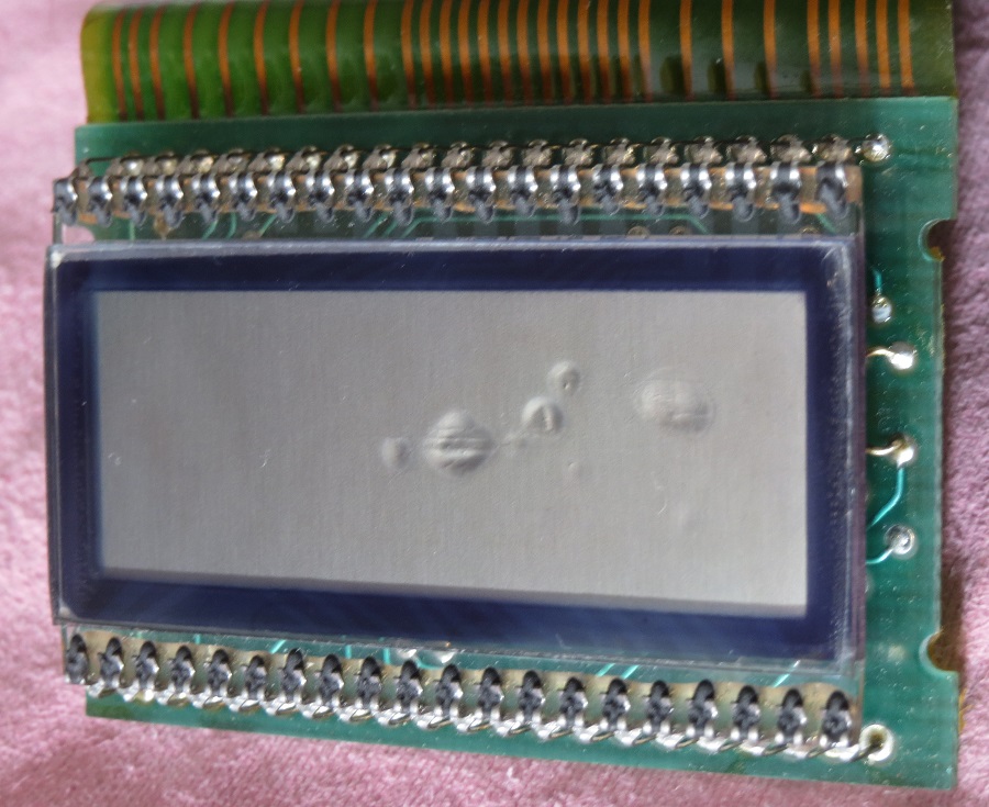

Bei einem Netzteileinschub von ca. 1980 wirft die Reflexfolie der
LCD-Anzeige (ICL7106-Modul von Gossen) Blasen. Sehen aus wie
Lufteinschlüsse. Ich könnte zwar schwören, daß die vor 2 Jahren noch
nicht da waren und nun im kühlen und etwas feuchten Keller rausgekommen
sind. Aber vielleicht waren sie schon immer da und ich habe sie vorher
nicht entdeckt.
Die Blasen waren perfekt rund, die Längsstreifen rühren daher, daß ich
mit einem flachen irgendwas von unten her versucht habe, sie
plattzudrücken.

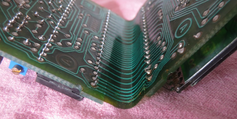

Leider ist das eigentliche LCD-Modul eingelötet, sonst könnte man es ja
einfach austauschen, oder bequem mit Föhn und Alkohol die Folie abziehen
und neu aufkleben.
Das Ganze sitzt auf einer faltbaren Platine, wobei der biegsame Falz
einfach die unterste Platinenlage darstellt, interessante Machart.
Mir ist so ein Fehler noch nie untergekommen, hat das schonmal jemand
gehabt und beheben können?
Letztlich kann ich die Flecken natürlich einfach ignorieren, die
ausgegebene Spannung des Netzteils leidet ja nicht darunter.

Was passiert, wenn man das Ding in einen Exsiccator legt und ein Vakuum
zieht ? Das LCD sollte epoxidverklebt sein, die Luft aus den Bladen raus
gehen, der Kleber wieder anheften.

Mal an einem alten Modul probieren, ob sich die Folie hochziehen und
wieder aufdrücken lässt, wie es optisch aussieht und ob es dauerhaft
hält.
Sonst vielleicht an der unkritischsten Stelle mit einer Nadel einstechen
und ausdrücken. Ob es damit unauffälliger wird und ein Langzeiterfolg
ist natürlich nicht garantiert.

Einfach tauschen geht nicht?
https://www.reichelt.de/lcd-7-segment-1x4-0-h-12-7mm-reflektiv-lcd-4-0-13-p10182.html
Gerade erst das 2. Foto gesehen, auslöten ist also eine eher blöde Idee.
Ich glaube aber nicht, daß ein solches Display ein Vakuum überleben
würde.

Ich habe sogar solche Displays in gesockelt, irgendwo in einer alten
Schaltung. Weiß nicht ob in der passenden Segmentgröße. Aber es kann
sein, daß deren Beine zu kurz sind. Dann müßte ich nicht nur das alte
auslöten, sondern noch zusätzlich einen Sockel reintun. Und dann
womöglich noch die Beine wieder etwas kürzer trimmen.

Also falls es jemanden interessiert, ich hab grad mal ein 2stelliges LCD
bis auf ca. 0.05 Bar absolut (Eieruhr zeigt nicht besonders genau an)
runter gebracht und, wider erwarten, hat es das unbeschadet überlebt.
Ich hätte gedacht, daß das Glas springt und die Flüssigkeit austritt.
Ich hoffe die Druckangabe ist so korrekt, hab damit eher nichts zu tun.
