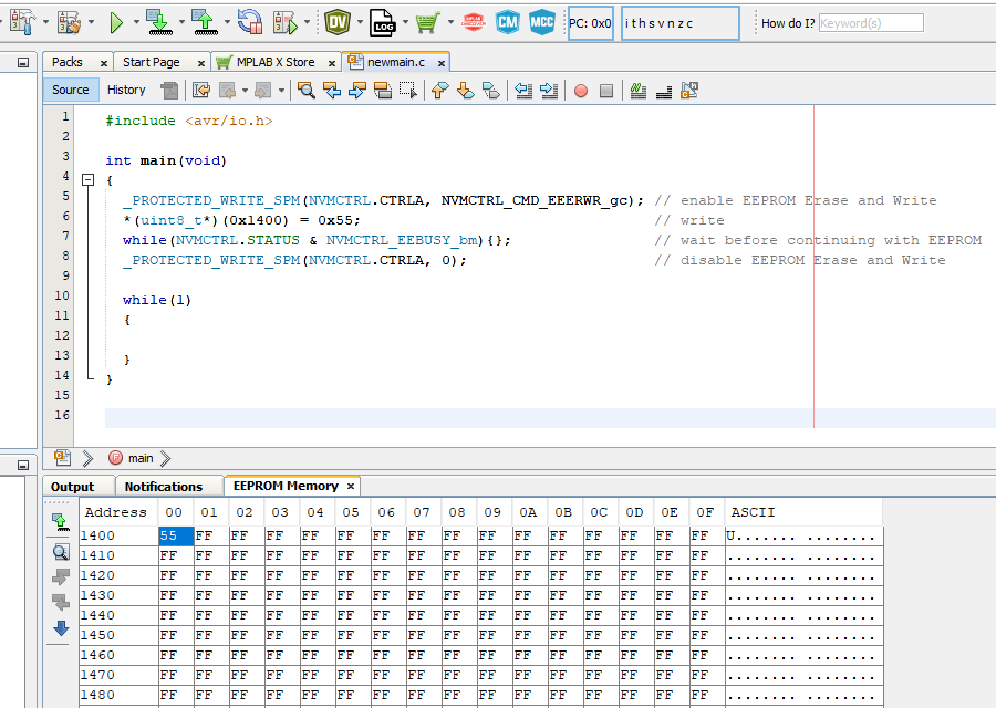

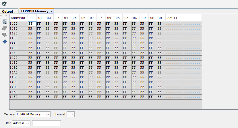

Auch der Versuch mit dem C-Code zu Fuß bringt keine Veränderung im
EEPROM?
Ich gucke aber an der richtigen Stelle im Memory View, oder? Ich frag
mal so blöd, da ich die IDE noch nie genutzt habe zuvor. Siehe
Screenshot.
von S. L. (sldt)
Zu der Microchip-IDE kann ich rein gar nichts sagen. Die beiden von mir
vorgestellten Programme (asm und C) funktionieren hier bei mir.
von Jannik S. (jannik_s)
Okay. vielen Dank für den Hinweis und natürlich auch den Code. Ich gucke
mal, ob ich das gleiche nochmal im Microchip Studio / AVR-Studio
teste...
von Georg M. (g_m)
Müsste funktionieren.
