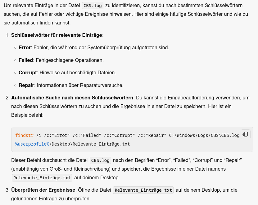

Frag einfach die KI, wie eine "grep/findstr"-Kommandozeile auszusehen hat, die dir die interessanten Sachen raussucht. Das kann ChatGPT nämlich durchaus. Das Logfile selber kann ein übliches LLM nicht analysieren, außer es ist nur ein paar wenige Zeilen lang. Die Kontext-Größe der Modelle reicht einfach nicht aus, da ein ganzes Logfile reinzuschieben. Du kannst natürlich ChatGPT auch zeilenweise fragen, ob diese eine Zeile wichtig ist. Dauert halt ewig und kostet ein Vermögen...

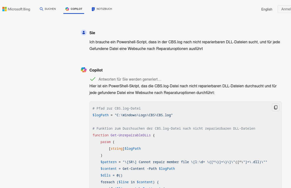

Alexander schrieb: > Dazu waren vier Iterationen meines Gehirns notwendig. Und warum hast du keine KI genutzt um dein armes Gehirn zu entlasten? Ganz kostenlos und ohne Anmeldung:
1 | # Pfad zur CBS.log-Datei |
2 | $logPath = "C:\Windows\Logs\CBS\CBS.log" |
3 | |
4 | # Funktion zum Durchsuchen der CBS.log-Datei nach nicht reparierbaren DLL-Dateien |
5 | function Get-UnrepairableDLLs {
6 | param ( |
7 | [string]$logPath |
8 | ) |
9 | $pattern = "\[SR\] Cannot repair member file \[l:\d+ \{[^\}]+\}\]\"([^\"]+\.dll)\""
10 | $content = Get-Content -Path $logPath |
11 | $dlls = @() |
12 | foreach ($line in $content) {
13 | if ($line -match $pattern) {
14 | $dlls += $matches[1] |
15 | } |
16 | } |
17 | return $dlls |
18 | } |
19 | |
20 | # Funktion zum Durchführen einer Websuche nach Reparaturoptionen |
21 | function Search-WebForRepairOptions {
22 | param ( |
23 | [string]$dll |
24 | ) |
25 | $searchQuery = "Reparaturoptionen für $dll" |
26 | Start-Process "https://www.bing.com/search?q=$searchQuery" |
27 | } |
28 | |
29 | # Hauptskript |
30 | $dlls = Get-UnrepairableDLLs -logPath $logPath |
31 | foreach ($dll in $dlls) {
32 | Search-WebForRepairOptions -dll $dll |
33 | } |
... Soweit der Vorschlag von Copilot zur Lösung deines Problems. (Deswegen auch "Bing" statt "Google"...) Alexander schrieb: > Die KI soll die Arbeit machen, nicht ich. Jetzt verstanden? Tut sie. Sofort und kostenlos. Du musst nur die richtigen Fragen stellen, und verstehen wo die Grenzen von so einem LLM sind.
Ich wollte kein PowerShell Script. Ich habe nicht mal PowerShell. Ich wollte eine Analyse der Datei, keine Hilfe bei der Analyse der Datei.
