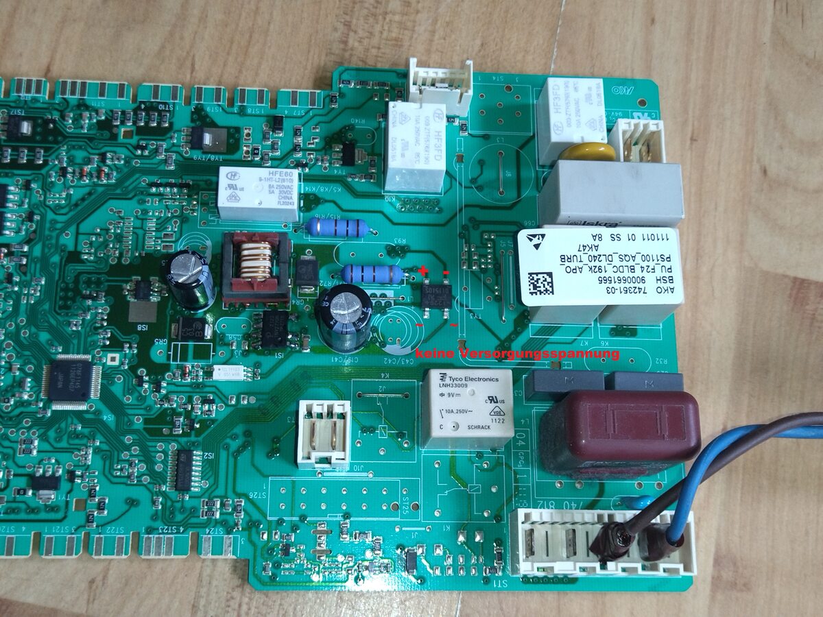

Hallo, habe hier eine defekte Siemens Elektronik AKO 742351-03 Hier war das Netzteil mit TNY277GN defekt. Habe den IC und die Widererstände getauscht. Leider bekommt das Netzteil keinen Strom.Ich vermute hier muss noch ein Powerschalter simuliert, bzw. eine Brücke gesetzt werden muss, damit hier 230V Versorgungsspannung ankommen kann. Ich vermute das ich ST11 Pin 1 und 3 brücken muß, möchte aber nocheinmal sicher gehen ob es hier schon Erfahrungswerte gibt. Beste Grüße

Ja,der Pol vom Widerstand (~ Eingang vom Gleichrichter) kommt auf ST11 Pin3. Auf ST11 Pin 1 kommt die Versorgungsspannung vom Netzanschluss, deswegen die Vermutung, das hier ein Netzschalter o.ä. sein muss.
Christian D. schrieb: > Am Gleichrichter kommt keine Versorgungsspannung an. Wenn du so wie auf dem Foto gemessen hast, dann ist das kein Wunder.
Christian D. schrieb: > Am Gleichrichter kommt keine Versorgungsspannung an. Kann es nicht genau erkennen, aber die Wechselspannungssymbole auf dem Gleichrichter sehe ich auf der mit rot bezeichneten +/- Seite.

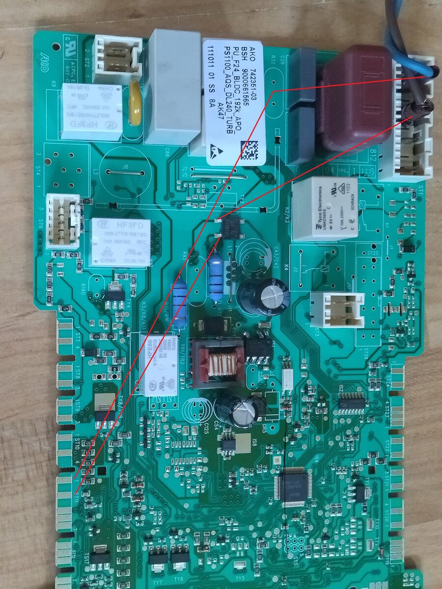

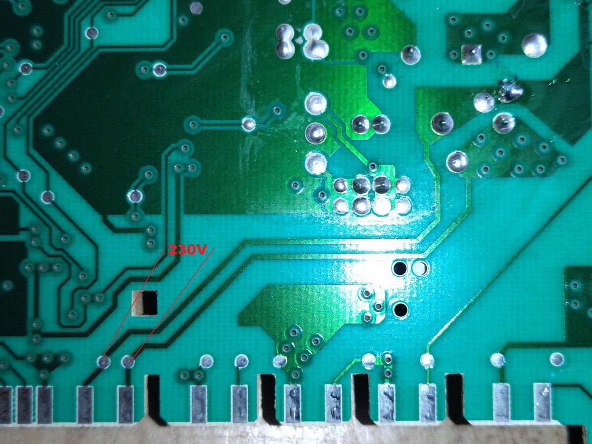

Ja richtig, leider kann ich diesen Beitrag nicht mehr Bearbeiten . Die Beschriftungen sind vertauscht. Hier das richtige Bild. Ok, hat sich erledigt.Hier muss man eine Brücke setzen, dann kommt auch die Versorgungsspannung an und das Netzteil arbeitet. Kann vielleich noch als Tipp dienen wenn jemand so eon Modul reparieren möchte. LG
