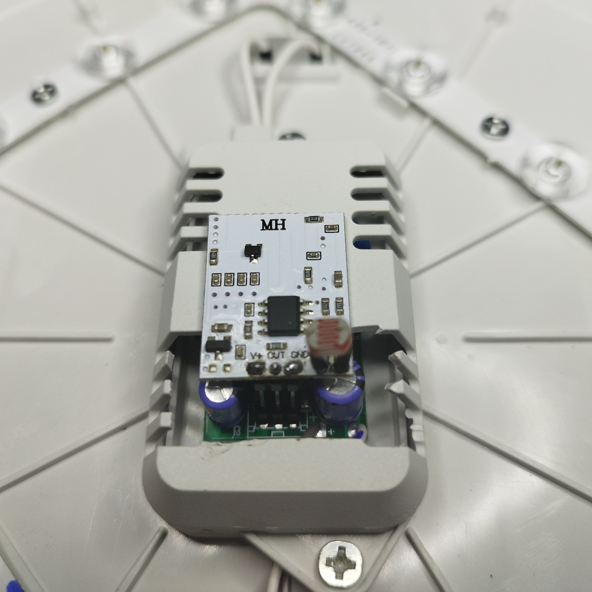

Gibt es infos über dieses board aus einer china "radar led lampe" ?
Speziell reichweitenverminderung. Ich will nicht dass wenn ich ins bad
gehe in der 6m entfernten küche das licht angeht. Ansonsten sind diese
lampen extrem praktisch für eine familie deren töchter das "licht
ausmachen" nicht im griff haben. Geht nach 30 sek von selbst aus.
Diese "20W Radar":
https://de.aliexpress.com/item/1005006853155930.html

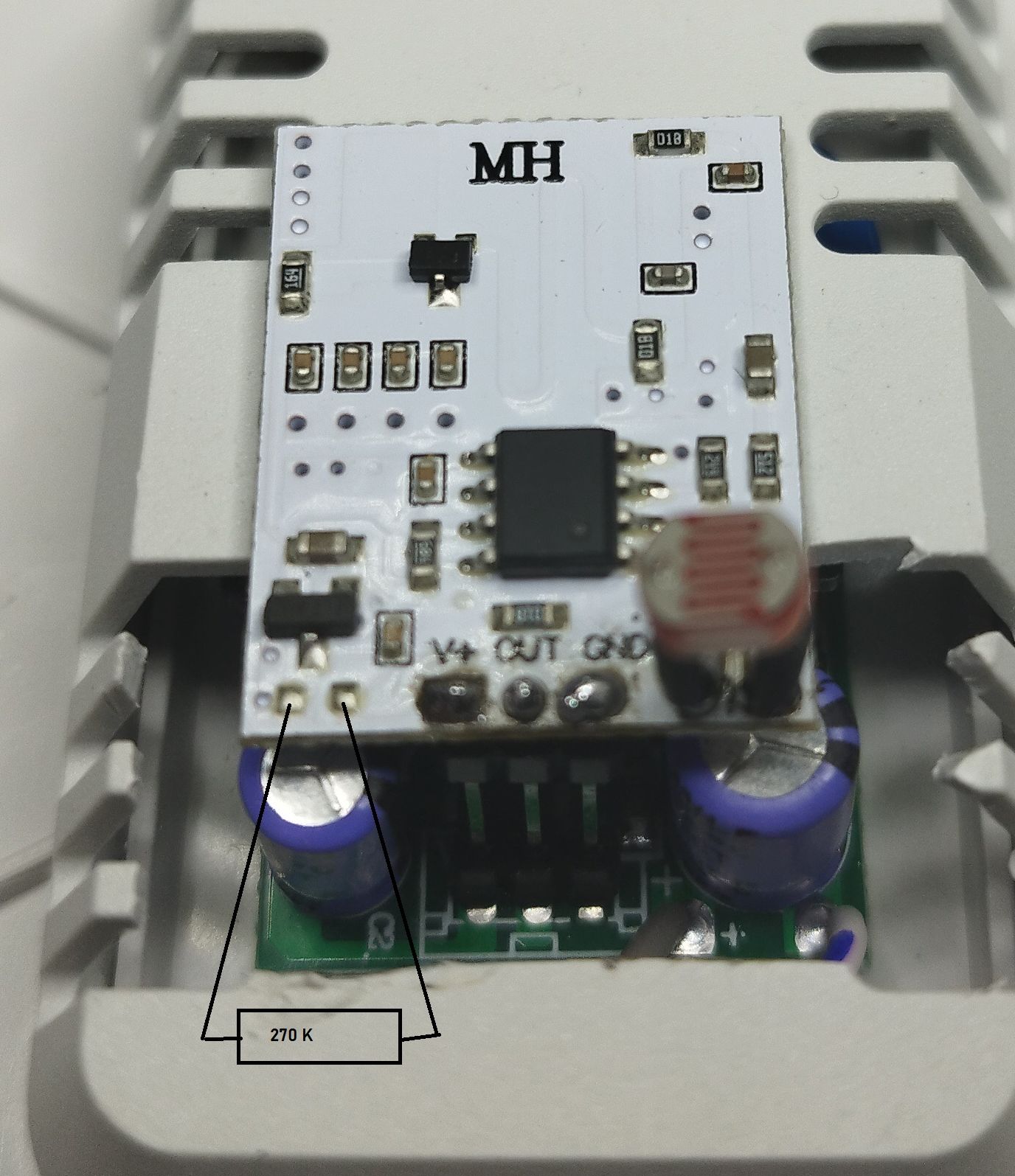

von Hadmut F. (hadmut)
Gerade getestet.
Ein 270k R über den lötpunkten unter dem transistor links vom anschluss
vermindern reichweite auf etwa 5m.
Oder meine ersatzlampe ist von haus aus weniger empfindlich.
