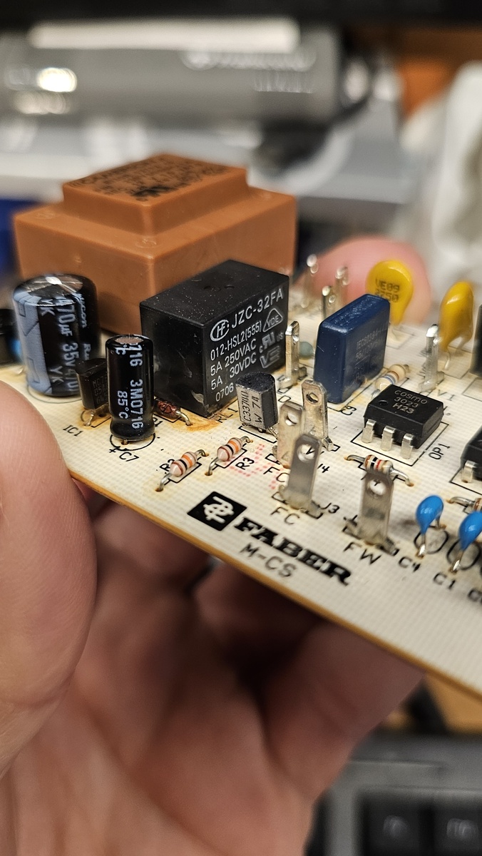

von Michael B. (laberkopp)
Mark schrieb:
> aber was würdet ihr als erstes tauschen
Das defekte Bauteil.
Erst mal messen ob die Betriebsspannung stabil ist.
IC1 ist vermutlich der Spannungsregler, an C7 liegt die
Betriebsspannung, der grössere Elko könnte ausgetrocknet sein,
vielleicht kommt aber auch schon aus dem Trafo nichts.

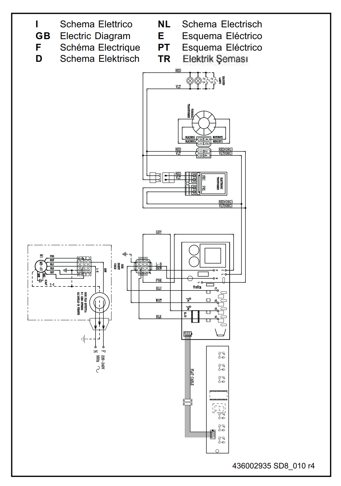

von Mark (mark04)
ich hab nach etwas Suche noch eine Zeichnung aller Komponenten gefunden.
In den Transformator liegen am Eingang 235V~ an und am Ausgang 18V

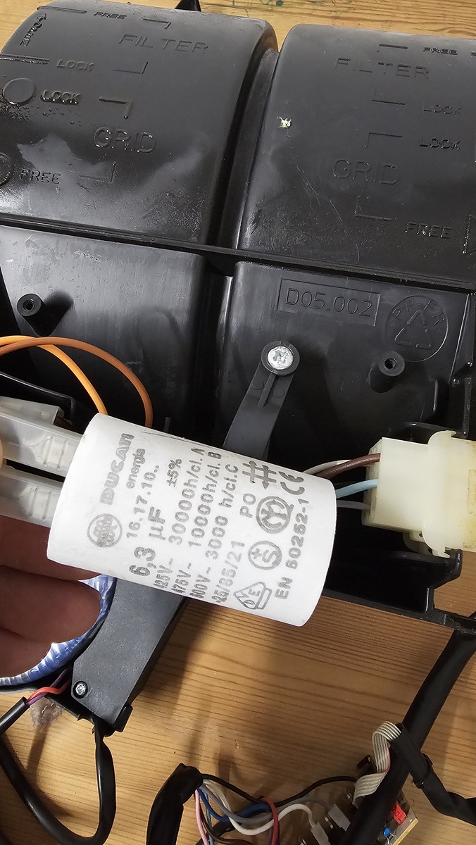

Messgerät falsch eingestellt gehabt :-() Vor dem Motor ist noch ein
Motorkondensator verbaut. Könnte der das Problem sein? Allerdings
müssten dann ja auch die LEDs funktionieren.

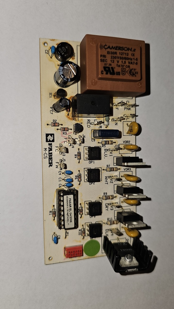

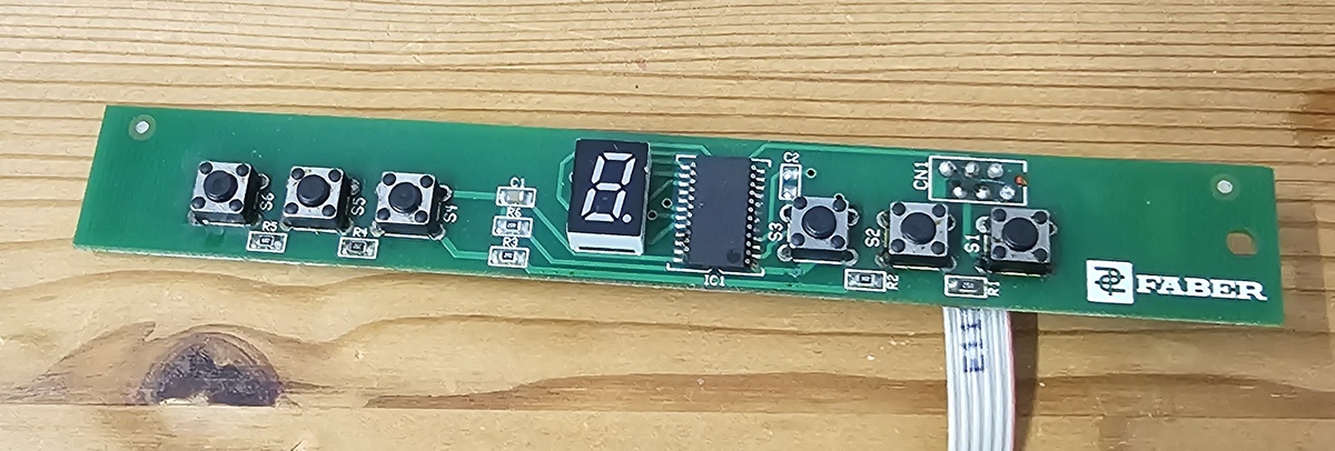

von Fritz G. (fritz65)
Von den Symptomen her würde ich eher auf ein Kontaktproblem an den
Bedienungstastern und / oder der Zuleitung dorthin schließen. Hast Du
die mal durchgemessen? Eventuell ist da Dauerkontakt durch von der Haube
angesaugten Siff. Der braune Belag auf der Platine sieht auch nicht
wirklich gesund aus. Ist der auch auf der Lötseite?

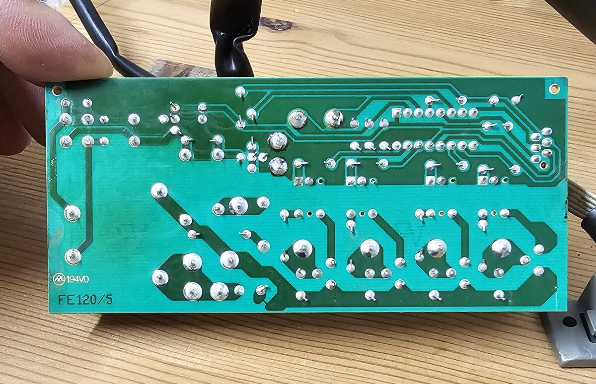

von Mark (mark04)
@Wolf17: Im 20V AC Bereich wird keine Spannung am Elko angezeigt.
@fritz65: Zuleitung ist durchgemessen, an der Platine vom Bedienfeld hab
ich alle Kontakte nachgelötet. Ausschließen kann ich es trotzdem nicht,
die 7 Segmentanzeige leuchtet manchmal mit Zahlen manchmal nicht. Die
Rückseite der Platine ist ohne jeglichen braunen siff.
von H. H. (hhinz)
Mark schrieb:
> Die
Dann kannst du die ja mal zeigen.
von Wolf17 (wolf17)
Messfehler? Der 20V AC Bereich löst 0,01V auf. Der 470µF Elko wird alle
10ms geladen. Bereits die 4mA Ruhestrom vom 78L05 müssten, wenn ich mich
nicht verrechnet habe, etwas unter 0,08V Ripple ergeben.

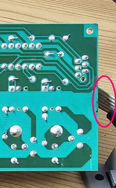

von Loco M. (loco)
Schau dir das Flachbandkabel zwischen Steuerplatine und Anzeigeplatine
an. Für mich sieht es da nach Korrosion aus!
Als weitere Maßnahmen würde ich mir die Lötstellen von IC1 auf der
Anzeigeplatine anschauen, und dort testen ob sich mit Druck auf das IC
etwas ändert. Und noch den gesockelten Prozessor auf der Steuerplatine
mit einem kleinen Schraubendreher um 1..2mm anheben (wegen ESD nur
anheben, nicht herausnehmen) und wieder reindrücken. Das dann mehrfach
durchführen. Bei den billigen Fassungen können sich über die Jahre
Kontaktwiderstände aufbauen, die damit hoffentlich wieder reduziert
werden.

von Mark (mark04)
Hallo, hatte leider erst heute Zeit für weitere Messungen.
Flachbandkabel ist in Ordnung, habe jeden Kontakt von Platine zu Platine
durchgepiept. Anheben vom Prozessor hat zu keiner Veränderung geführt.
Die Lötstellen von IC1 sehen sauber aus und bei Druck verändert sich
auch nichts.
@Michael: Was meinst du mit weiter hinten?
