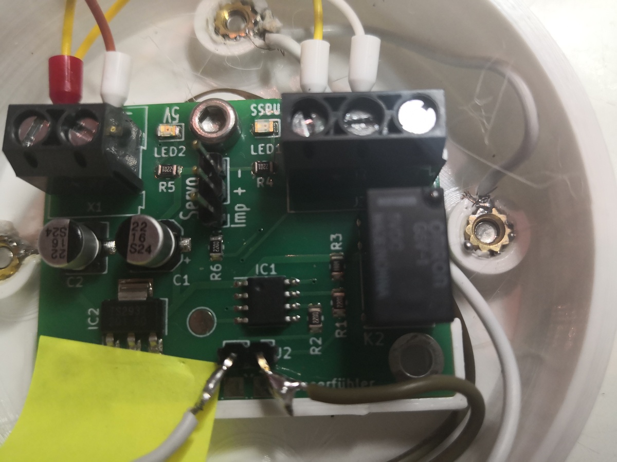

Hallo, ich habe eine Schaltung, auf der sich ein 8-beiniges SMD-IC mit dem Aufdruck F6091/SN (2. Zeile 2238) befindet. Ich habe das ganze Netz durchsucht, aber nirgendwo einen Shop gefunden, der das anbietet, noch ein Datenblatt. Weiß jemand, um was für ein Bauteil es sich handelt, und ob es vielleicht ein ähnliches, aktuelles Bauteil als Ersatz gibt? Danke im Voraus für die Unterstützung.

Die Eins hat kein Häkchen wie in der zweiten Zeile, das könnte ein I sein. https://ww1.microchip.com/downloads/aemDocuments/documents/OTH/ProductDocuments/DataSheets/41302D.pdf#page=211 I = -40°C to +85°C (Industrial)

Die Platine ist ein Wassermelder. Könnte das gesuchte Bauteil Komparator sein?
Nein, das ist ein Mikrocontroller, der hat vielleicht auch zwei als Komparator verwendbare Eingänge, aber das ist nicht seine Hauptaufgabe.
Axel H. schrieb: > Optisch ja, genau so. Krank. Da muss jemand fremdes ein Bild liefern damit allen klar wird dass du nicht lesen kannst es heisst natürlich F609I und nicht F6091, vielleicht mehrkst du jetzt wie wichtig Bilder sind. Und ja, es ist ein PIC12F609 Mikcrocontroller von Microchip wie schon richtig geraten wurde
Michael B. schrieb: > Und ja, es ist ein PIC12F609 Mikcrocontroller von Microchip wie schon > richtig geraten wurde Und damit ist es eh' kein Bauteil, was man einfach so wechseln kann, denn der µC braucht ja auch noch das richtige Programm, damit er was Sinnvolles tut.
Michael B. schrieb: > Axel H. schrieb: >> Optisch ja, genau so. > > Krank. > > Da muss jemand fremdes ein Bild liefern damit allen klar wird dass du > nicht lesen kannst > > es heisst natürlich F609I und nicht F6091, > > vielleicht mehrkst du jetzt wie wichtig Bilder sind. > > Und ja, es ist ein PIC12F609 Mikcrocontroller von Microchip wie schon > richtig geraten wurde Genau deshalb nutze ich dieses Forum so ungern! Andere Forumsteilnehmer oder deren Beitrag als "krank" bezeichnen und behaupten sie "mehrken" nicht, wie wichtig Bilder sind. Aber so sind sie eben, die geborenen Koryphäen. Aber zurück zu meiner Suche: ich habe nun ein Bild angehängt. Den Aufdruck kann ich nur mit Hilfe einer Lupe erkennen. Und es könnte tatsächlich F609|/SN heißen. Das gesuchte Teil ist IC1 auf dem Bild.

Es ist ziemlich unwahrscheinlich, das der Hersteller den Kopierschutz nicht eingeschaltet hat. Dann ist es auch unmöglich, ein noch funktionierendes Exemplar auszulesen. Bleibt noch die Möglichkeit den Hersteller um Hilfe anzubetteln, oder jemanden zu finden, der genau das Problem mal gelöst hat. Man könnte natürlich auch die Software selbst neu schreiben. Die Schaltung sollte sich noch herauszeichnen lassen. Den Mikrocontroller kann man natürlich noch einzeln kaufen: https://www.mouser.de/ProductDetail/Microchip-Technology/PIC12F609-I-SN?qs=yUQqVecv4qt5ba6GT%252BA9NA%3D%3D https://www.digikey.de/de/products/detail/microchip-technology/PIC12F609-I-SN/1228732 https://de.rs-online.com/web/c/?searchTerm=PIC12F609-I%2FSN kostet um 85 Cent, da wird der Versand teurer.

Wieso soll überhaupt dieser IC kaputt sein? Hast Du irgendwas dran gemessen, was auf einen Defekt in diesem IC weist? Schon mal die grundlegenden Messungen durchgeführt? Ich denke da als erstes an die Betriebsspannung, oder mal das Relais vermessen, oder dessen Ansteuertransistor (vermutlich hintendrauf), oder den Sensor, ...
Was ich nicht verstehe: wenn das ein Mikrocontroller ist, wieso fehlt
dann der obligatorische MLCC?
Georg M. schrieb: >> IMG_20240914_104734x.jpg > > Was ich nicht verstehe: wenn das ein Mikrocontroller ist, wieso fehlt > dann der obligatorische MLCC? Weil das ein Bastelwastel entworfen hat.
