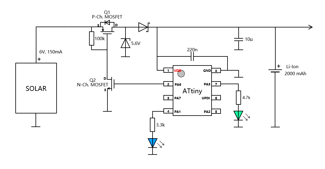

von Georg M. (g_m)
Wenn das Solarmodul relativ schwach ist (bzw. der Akku relativ stark),
bleibt der Ladestrom immer unter dem zulässigen Wert, und es muss nur
die Akkuspannung überwacht werden.
So habe ich es gemacht.
