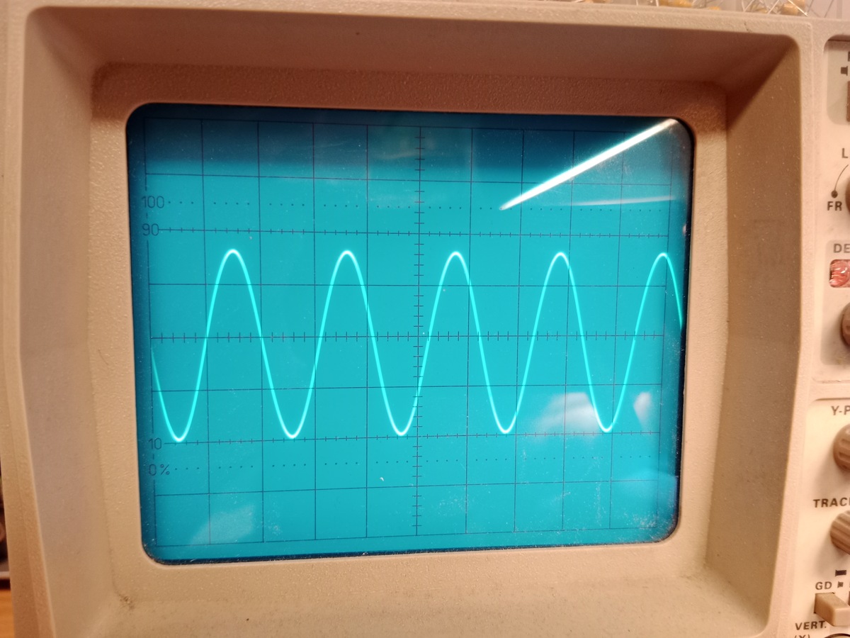

von Florian (florianfa)

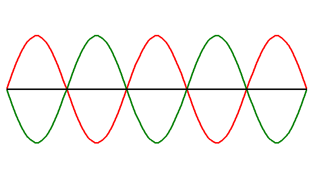

Zuerst hatte ich folgendes Digramm am Oszilloskop auf zwei Kanälen
sichtbar wie im Anhang was aber nicht funktionierte. Das mit dem PNP
hatte er nirgends beschrieben, da diese PA nur aus NPN Tranistoren
besteht. Ein Oszillogramm kann ich aktuell nicht liefern, da die HF PA
jetzt soweit funktioniert. Langsam bin ich etwas irritiert.

von Jens G. (jensig)
Genau so sollte es an den beiden Wicklungsenden (bzw. an den
Basen/Kollektoren) aussehen (abgesehen davon, daß es in der Realität
vermutlich kein so toller Sinus ist). Schließlich ist das eine
Gegentaktendstufe, wo die beiden Verstärkerzüge eben im Gegentakt
angesteuert werden.

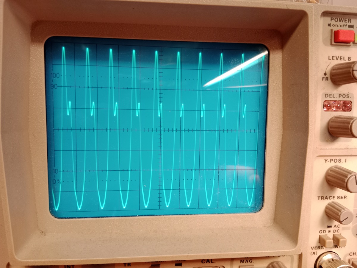

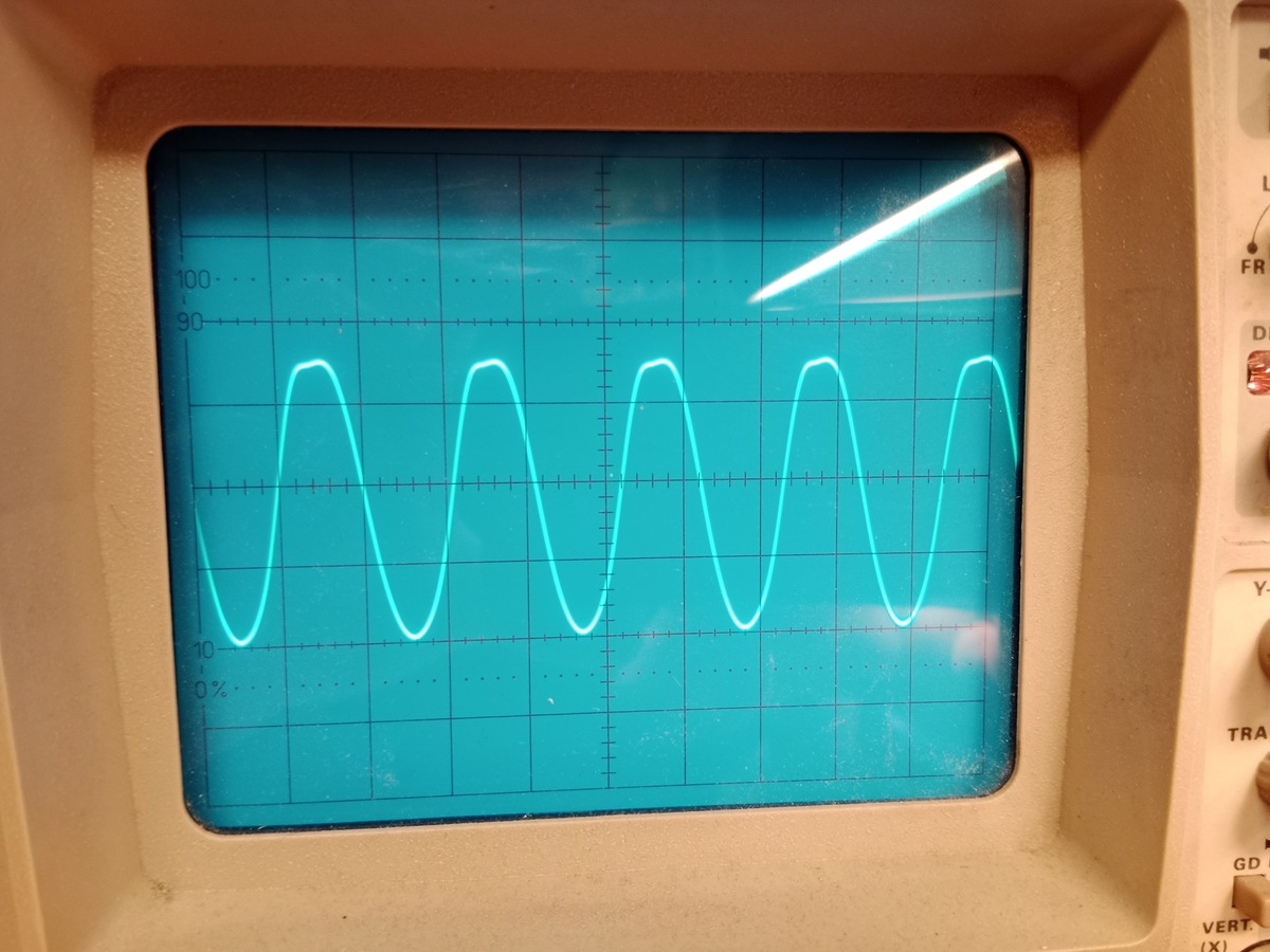

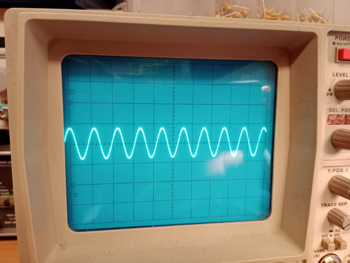

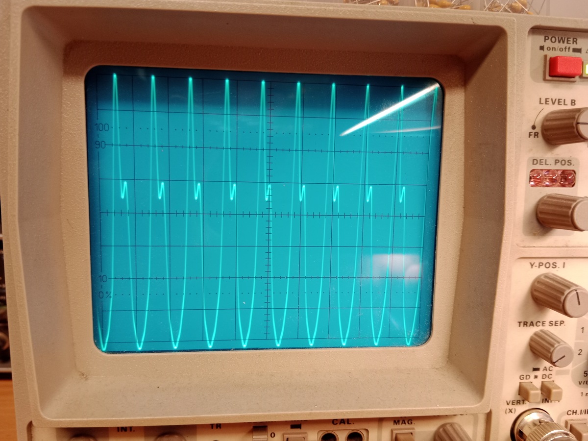

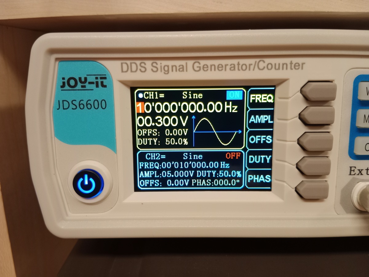

Hallo Jörg,
habe ein paar Fotos erstellt.
Versorgungsspannung JBOT PA: 12V
1. Eingangssignal vom Frequenzgenerator
Signal: Sinus
Frequenz: 10 Mhz
Amplitude: 0.3 V
2. Signal erste Transistorreihe am Collector
3. Signal zweite Transistorreihe am Collector
4. Signal ohne LPF am Ausgang
5. Signal mit LPF für 30m
Abschluss mit Dummy Load 50 Ohm
Naja, es wäre schon ein Zweikanal-Oszi interessant, der die Signale an
Basis bzw. Kollektor beider Gegentakt-Zweige zeigt.
