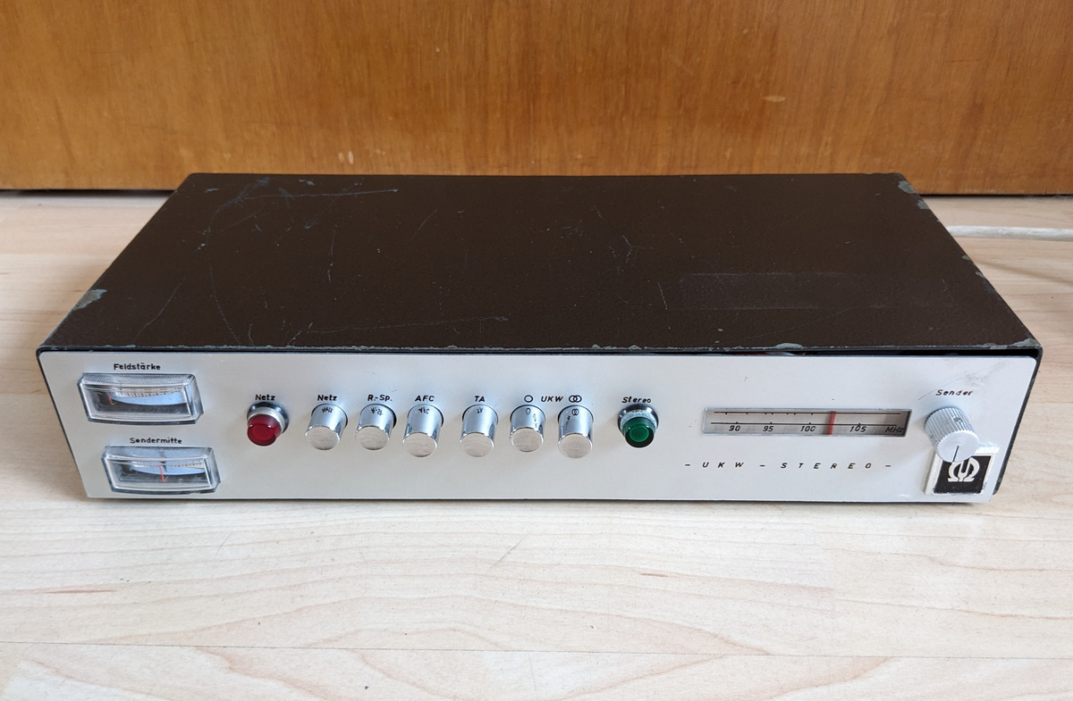

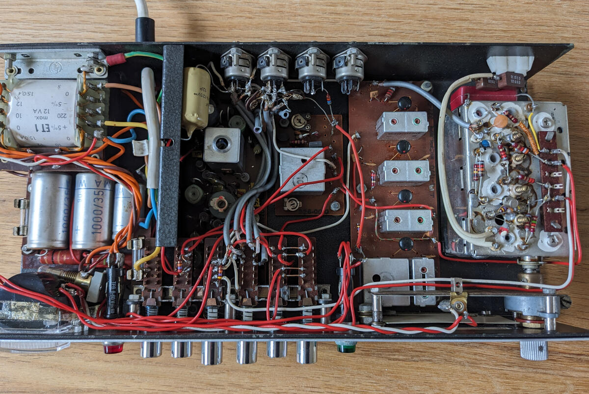

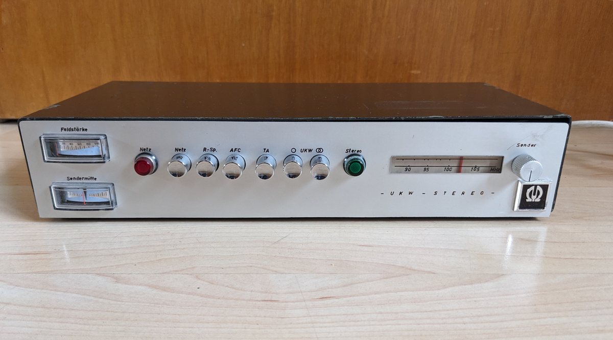

Vorhin habe ich auf dem Flohmarkt einen Eigenbau-Tuner gekauft,
vermutlich ein kompletter Bausatz. Darin sind Görler-Baugruppen verbaut,
z.B. das FM-Varactor-Mischteil 312-0522.
Weiß jemand von welcher Firma der Bausatz ist oder wer ihn vertrieb und
wann? Oder wurde der komplette Bausatz gar von der Firma Görler selbst
vertrieben?
Sorry für die schlechten Fotos, hier ist es heute ziemlich dunkel. Wenn
Interesse besteht, versuche ich gerne noch mal bessere und
detailreichere Fotos zu machen.

Bis auf die Stromversorgung sind das genau dieselben Baugruppen/Platinen
wie im Stereotuner UKW 2000 IS von RIM.

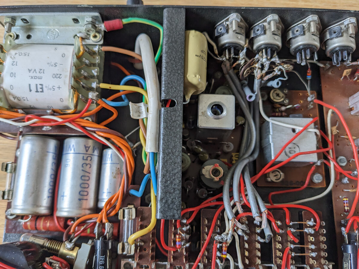

von Ralph B. (rberres)

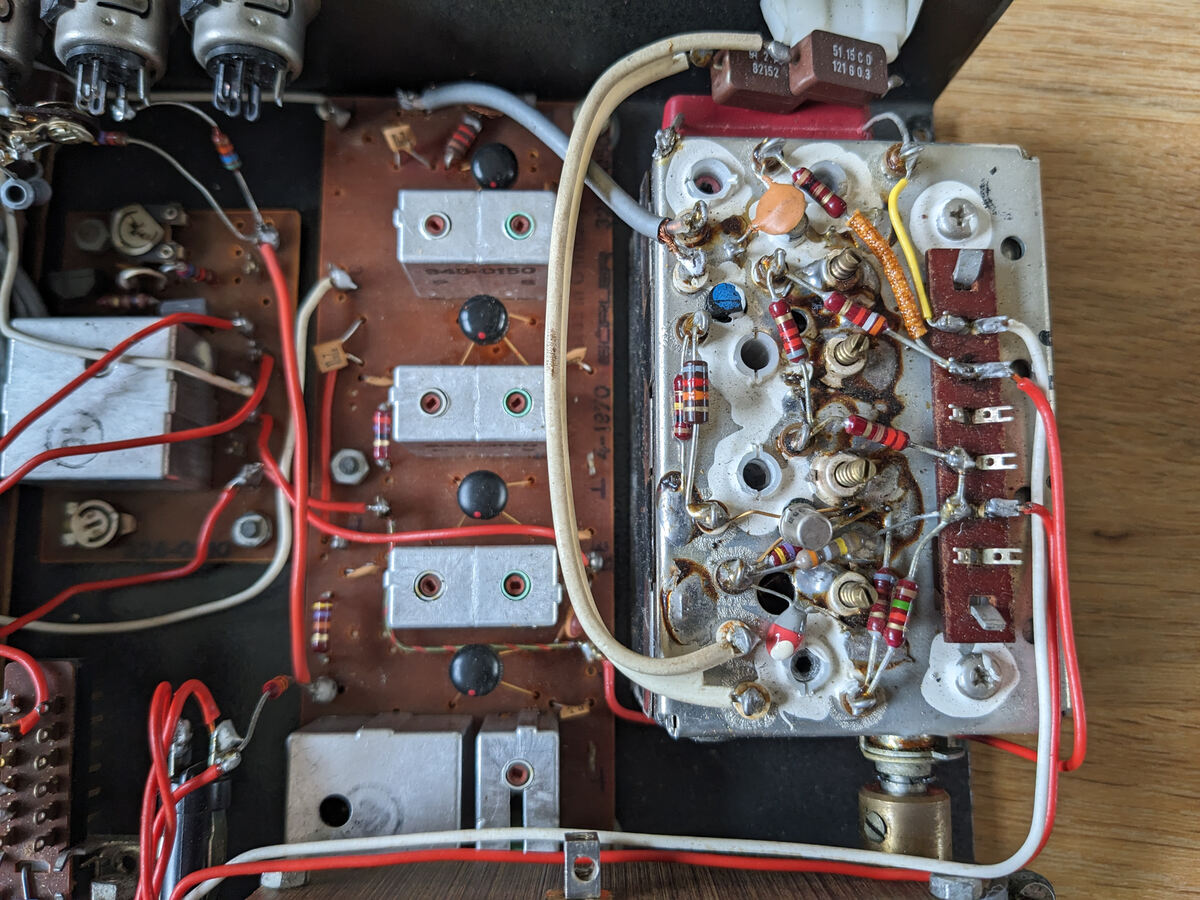

Der hier in den Bildern gezeigte Tuner ist kein Varactortuner, sondern
er hat einen Vierfachdrehkondensator verbaut. Abgestimmt wurde der
Eingangskreis mit Mosfet zwei Kreise als Bandfilter zwischen
Eingangsverstärker und Mischstufe und den Oszillatorkreis.
Eine Kapazitätsdiode gab es im Oszillatorkreis zwar auch, aber der
diente nur für die AFC.
Der Tuner war qualitativ schon sehr gut. Er hatte eine niedrige
Rauschzahl und eine gute Selektivität.
Ich habe genau diese Baugruppen immer noch bei mir im Einsatz an einer 8
Elemente UKW Antenne und höre damit Sender die 100km und mehr entfernt
sind in Stereo.
Ralph Berres
Du hast recht, ich habe die Teile verwechselt. Die sehen auf den ersten
Blick sehr ähnlich aus. Bei meinem steht keine Nummer drauf oder sie ist
auf der Unterseite.
Das Gerät funktioniert übrigens noch und hat einen super Empfang.
Das Pioneer-Logo hat wohl der Erbauer draufgeklebt. Das versuche ich
gleich mal zu entfernen.
von Heinrich K. (minrich)
Die Zugentlastung des Netzkabels  rechts neben dem Netztrafo an dem
lackierten Blech ist gerissen, man erkennt noch die Druckstelle am
Netzkabel und einen Teil der Schlaufe.

Glückwunsch zu einem Exemplar ehemaliger "Made in W-Germany" und wünsche
Dir damit viel Freude. Ist nett anzusehen. Nur bei der Auflösung der
Skala, musste ich schmunzeln. Vielleicht 10cm lang. Damals war das
höchstwahrscheinlich kein Problem, wenn man günstigstenfalls, fünf oder
weniger Sender üblicherweise empfangen konnte. Hier, bei mir, braucht
man fast eine digitale Skale, um die 23 Sender in Edmonton einwandfrei
zuordnen zu können.

von Peter D. (peda)
Recht ungewöhnlich ist das Getriebe am 4-fach Dreko. Ich kannte bisher
nur Tuner mit Seilzugübersetzung.

Im genannten RIM "UKW 2000 IS" sind m. E. genau dieselben
Görler-Module/Platinen verbaut wie in deinem Gerät.
Beim RIM ist statt dem offensichtlich selbstgestrickten Netzteil eine
RIM-Platine namens "UKW 2000 Netzteil".
Das RIM-Gerät hat ebenfalls ein Getriebe (1:6, sogar mit Schwungrad),
aber auch einen Seilzug. Die Skala der Frontplatte ist ca. 20 cm lang.

Aber mit angenehmer Übersetzung. Man muss schon ordentlich kurbeln, bis
man am anderen Ende ist.

Tim 🔆 schrieb:
> Alles klar, es gibt den UKW 2000 und den UKW 2000 IS
wobei deiner eher dem UKW2000 IS entspricht.
Du hast in deiner ZF die LM703 ICs drin. In der älteren Version waren
stattdessen AF Transistoren verbaut.

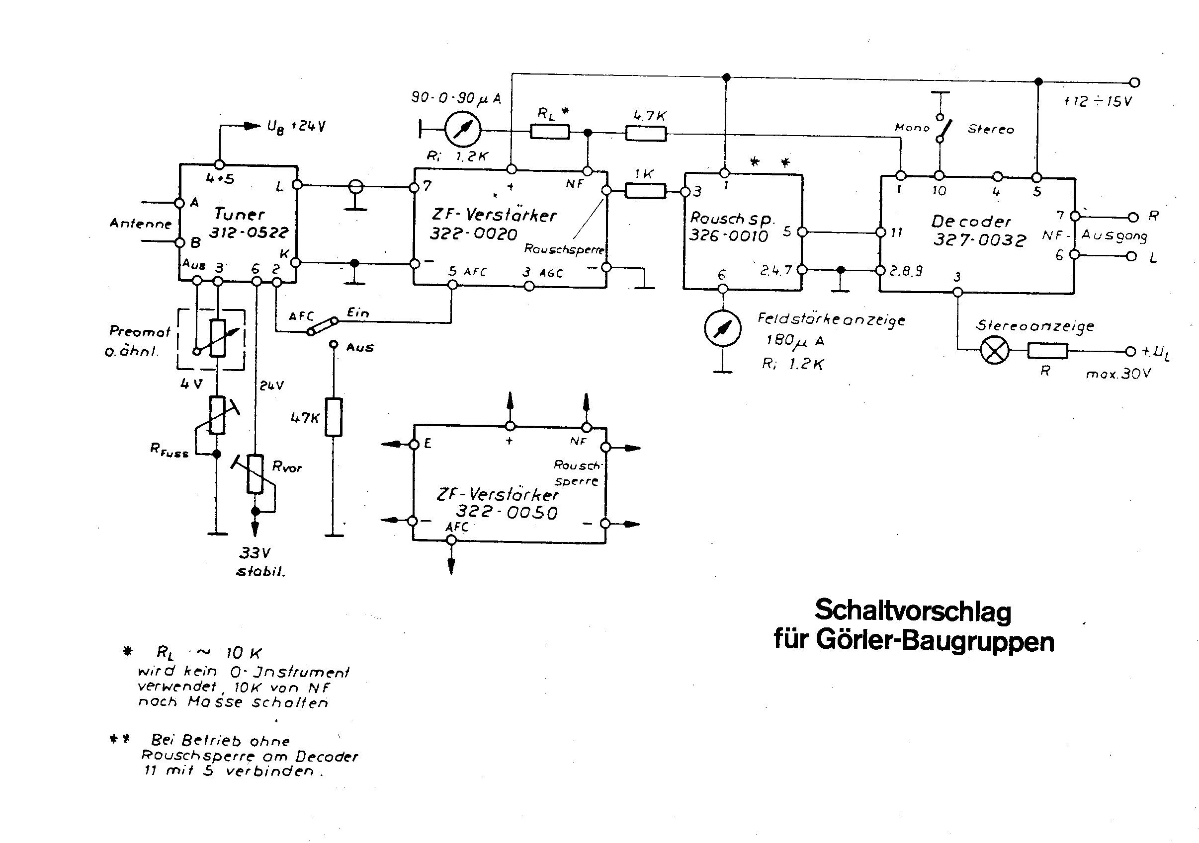

von Thomas (db8nr)
Hier ist der Schaltplan des Mischers:
https://www.jogis-roehrenbude.de/UKW-Projekt/312-0522.pdf
