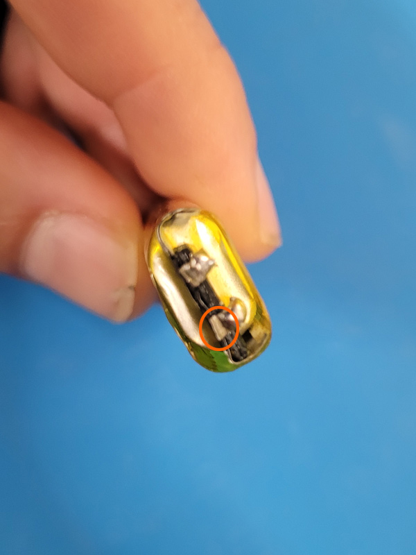

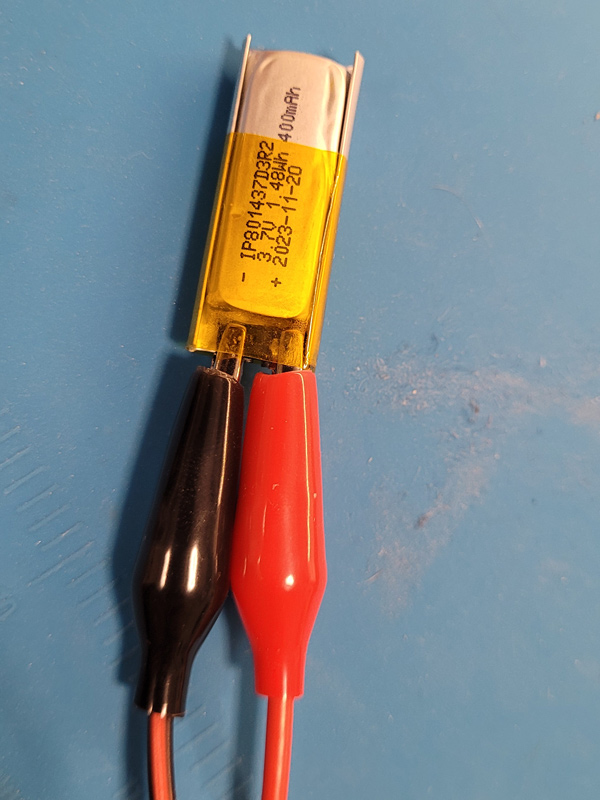

ich bin Anfänger in Elektronik und habe ein merkwürdiges Problem.
Ich habe eine kleine Li-Ion 3,7V 400mAh Batterie mit meinem
Labornetzteil Korad KA3005DS geladen.
Ich habe die Batterie mit 4,2V 250mA nur bis 3,8V geladen und wollte
dann die Krokodilklemmen abnehmen. Die Batterie hat Funken geschlagen
und geraucht. Ich war sehr vorsichtig und habe die Krokodilklemmen 100%
nicht kurzgeschlossen.
Ich habe es mehrmals versucht, und es hat ab und zu wieder gefunkt. Dann
habe ich überprüft, ob meine Kabel defekt sind, und den Widerstand
zwischen + und - gemessen, der bei 960 Ohm lag.
Danach habe ich die Kabel entfernt und direkt am Netzteil gemessen, und
es zeigte ebenfalls 960 Ohm bei ausgeschaltetem Ausgang. Ich habe auch
den Strom gemessen, der von der Batterie zum Netzteil fließt, und das
Multimeter zeigte 3,59 mA an, als der Ausgang ausgeschaltet war.
Sollte das nicht eigentlich Open Line anzeigen? Hat das mit dem Funken
der Batterie zu tun oder nicht?
Später habe ich erneut gemessen und es zeigte „OL“ an. Liegt das an
einem Kondensator, der im Netzteil nicht entladen wurde?
Ich bin wirklich verwirrt.
Danke euch für Erklärung
Robert schrieb:
> Die Batterie hat Funken geschlagen und geraucht.
Nur an den Kontaktstellen mit den Krokoklemmen oder noch wo anders?

Viele LNG werden beschädigt, wenn man einen Akku (Batterie, etc..) mit
einer einer höheren Spannung ohne Schutzdiode an ein LNG anschliesst,
als dort vom LNG erzeugt.
Also erst recht, wenn das LNG ausgeschaltet ist.
Das erst mal unabhängig vom Funkenschlagen, usw.
Das Netzteil hat auch noch Ausgangskondensatoren, die sich beim
Abklemmen schnell auf 4.2V aufgeladen haben können und dann über den
Akku bei einem versehentlichen Kontakt wieder entladen worden sein
können. Da der Akku im Prinzip ein Kurzschluss ist, kann das schon mal
funken.
von Robert (robertha)
Dieter D. schrieb:
Es funklelt zwischen Krokoklemme und wo das Kontakt von Batterie

von Christian R. (supachris)
Das ist der dicke Ausgangs-Elko im Netzgerät. Das muss man für sowas
wissen. In der Regel hat man den Stromstoß nicht oder deutlich weniger,
wenn man erst den Verbraucher anklemmt und erst dann den Ausgang am
Netzgerät aktiviert.
https://youtu.be/fDQFUQ01Cu4?si=Vizl7bRTb5d2eU-6
Ab Minute 8 etwa.
Nach arm an parasitären Induktivitäten sieht der Ladeaufbau nicht gerade
aus. Zum regelmäßigen Laden ist das nicht sinnvoll mit den Klemmen so
weiter zu machen.
