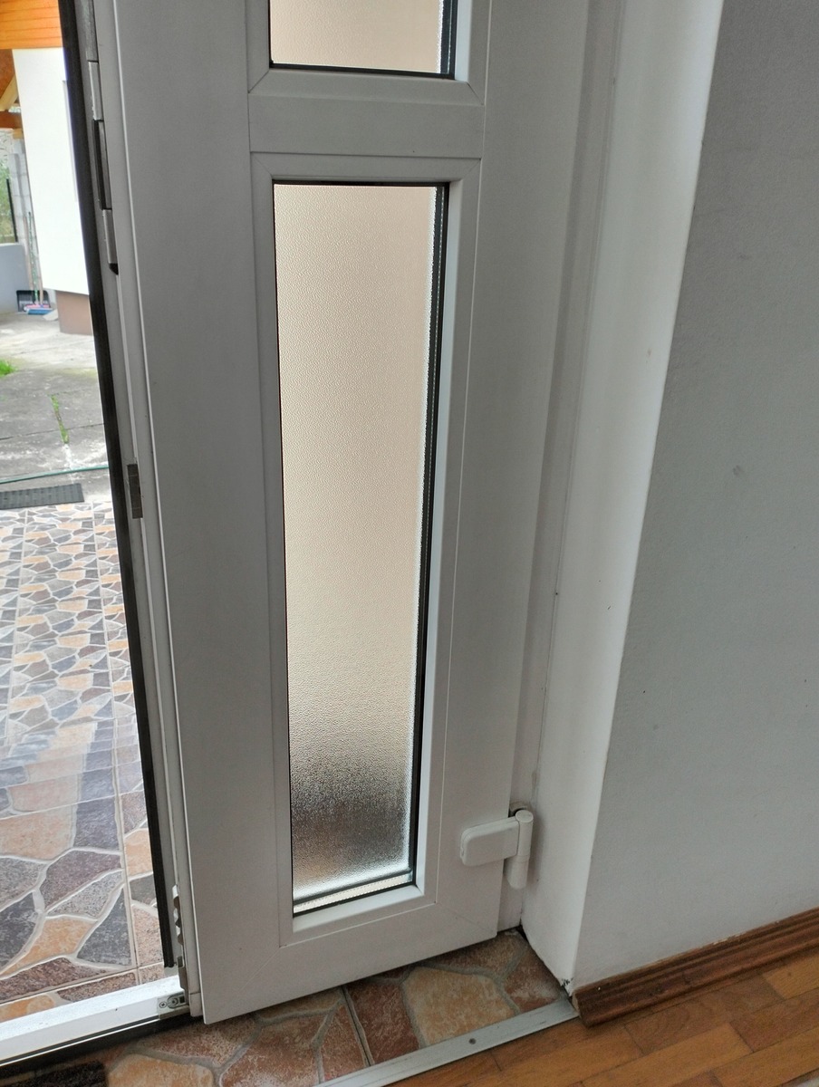

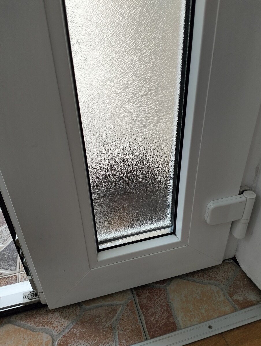

Ich möchte in der Türe das Glas gegen ein undurchsichtiges
Verbundmaterial wechseln. Weiss Einer wie man die Rahmenstreben
zerstörungsfrei rausnimmt?
Gruss Chregu

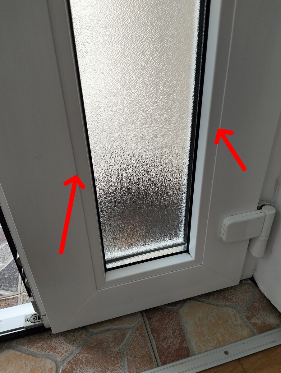

von Christian M. (christian_m280)
Mario M. schrieb:
> Mit sanfter Gewalt die Glasleisten rausnehmen.
> https://www.youtube.com/watch?v=i8YIQ8OR_IA
Da steht iwie nix vor zum draufhauen...
Also mit
Manfred P. schrieb:
> keilförmiges Werkzeug
wie im Bild dort ansetzen ist schon richtig...?!
Gruss Chregu

Zeigt er doch an dem Holzfenster, mit dem Stechbeitel vorsichtig rein
und dann den Holzkeil. Etwas Kreativität, mangels Holzkeil kann man auch
einen Spachtel oder ein Stück Leiterplatte reinstecken.

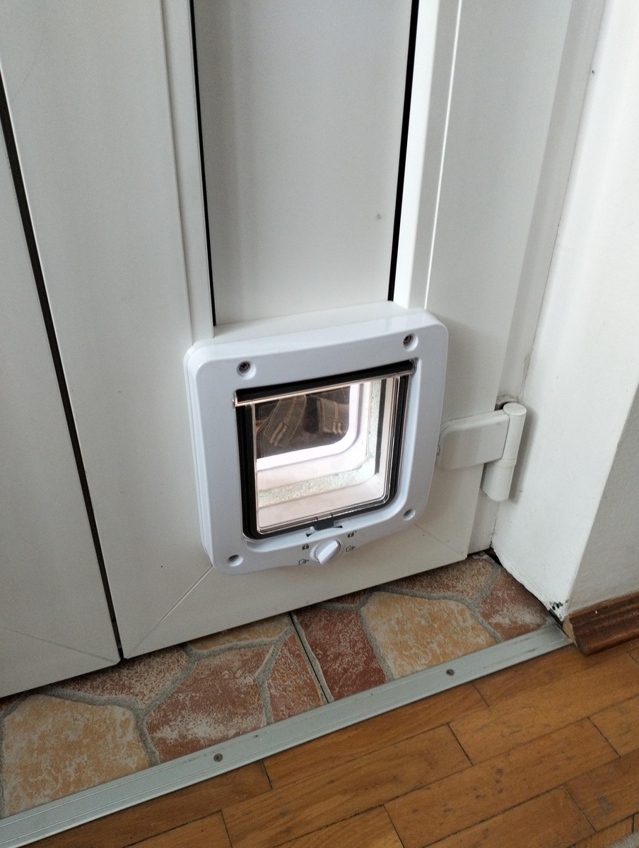

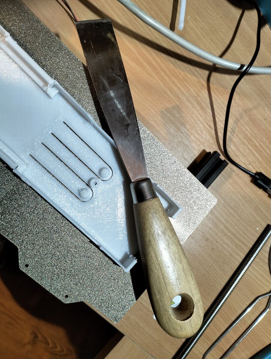

Danke Leute für die Tipps! Katzenklappe ist drinn! Mit dem
(angeschrägten) Spachtel vom 3D-DRUCKER ging's tip-top!
Gruss Chregu
von Enrico E. (pussy_brauser)
Christian M. schrieb:
> Katzenklappe ist drin!
Sieht ja genial aus, wie dafür gemacht. Ja, das macht die Katze froh!

Zeige mal das Werkzeug.
von L.S. (lagerschaden)
>> Mit dem
... und WIE und WO Du es angesetzt hast, bitte also Photos!
Genau in den Übergang von Türe zu Leiste angesetzt und mit einem
beherzten Schlag an mehreren Stellen gelockert. Dann immer weiter
rausgedrückt bis ich die Leiste von Hand rausbiegen könnte. Ja
"rausbiegen"!
Rein dann mit dem Gummihammer.
Enrico E. schrieb:
> wie dafür gemacht
Ja waren noch zwei Adapter nötig, weil Klappe breiter als Ausschnitt.
Die haben jeweils 5 Stunden gebraucht zum Drucken.
