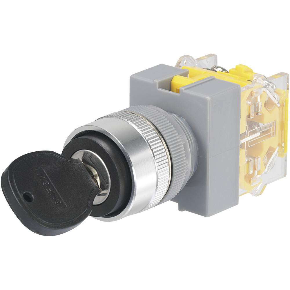

Welche Leitungen kann ich bei einem halbwegs modernen Klein-LKW (Sevel /
Stellantis) mit einem versteckten Schalter unterbrechen, damit das
Fahrzeug nicht unbefugt in Betrieb genommen werden kann?
Batterietrennschalter war einmal, inzwischen sollte man die ja nicht
mehr einfach so trennen und Kraftstoffpumpe ist auch problematisch, weil
der Diesel ja auch Schmiedfunktion hat.

von Alexander (alecxs)

von Jörg K. (joergk)
Magnetschalter zieht einige Ampere, läßt sich mit einem handlichen
Schalter unterbrechen.
BTDT
Jörg
Suche Dir den Sicherungskasten und zieh wahllos Sicherungen raus bis der
gewünschte Effekt eintritt. Dann verkabelst Du hinter der Sicherung
deinen geheimen Schalter.
