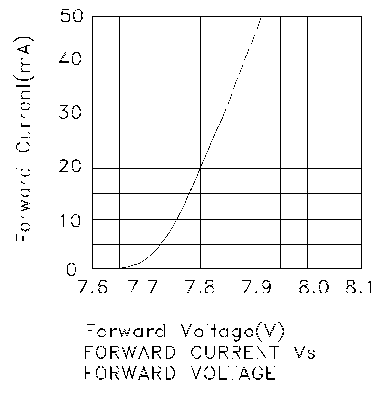

Weil die 7,8V ein "typischer Wert" ist, können sie aber auch weniger
haben.
Letztlich sind die eingebauten LED für 20mA spezifiziert. Und du musst
dafür sorgen, dass da ca. 20mA durchfließen. Und zwar im Grunde egal,
welche Spannung sich bei diesem Strom über dem Segment ergibt. Wenn dir
weniger Helligkeit ausreicht, dann reicht es auch, wenn nur 10mA
durchfließen. Du musst aber auf jeden Fall dafür sorgen, dass niemals
mehr als 30mA durchfließen, denn das ist der absolut maximale Strom, der
erlaubt ist.
Also brauchst du eine Schaltung, die über einen passenden Vorwiderstand
eine Spannung mit ca. 12V auf die Segmente schalten kann. Nur so kannst
du die nötige "Konstanz" des Stromes sicherstellen. Denn mit
(12V-7,8V)/20mA = 220 Ohm werden die LED dann bei 10V nur noch mit 9mA
bestromt. Und wenn die "typische Uf" unterschritten wird und die LEDs
nur noch 6V haben, fließen 27mA.
Der Dezimalpunkt braucht übrigens eine Sonderbehandlung beim
Vorwiderstand, weil er nur 2 LED in Reihe hat.

> wenn man das Display dann mit einem Poti noch dimmen könnte.
Wenn du die von mir vor 2 Posts erwähnte Spannung von 12V aus einem
einstellbaren Netzteil holst, dann kannst du damit die Helligkeit
ändern: weniger Spannung --> weniger Strom --> weniger hell. Nur eben
wieder aufpassen, dass du die 30mA nicht überschreitest. Denn sonst
altern deine LED recht zügig.

Die "7,8V" stammen aus dem Datenblatt bei einem Strom von 20mA durch die
LED, eine durchaus sinnvolle Angabe. Aus der Kurve geht allerdings auch
hervor, dass man besser den Strom regelt, als die Spannung.

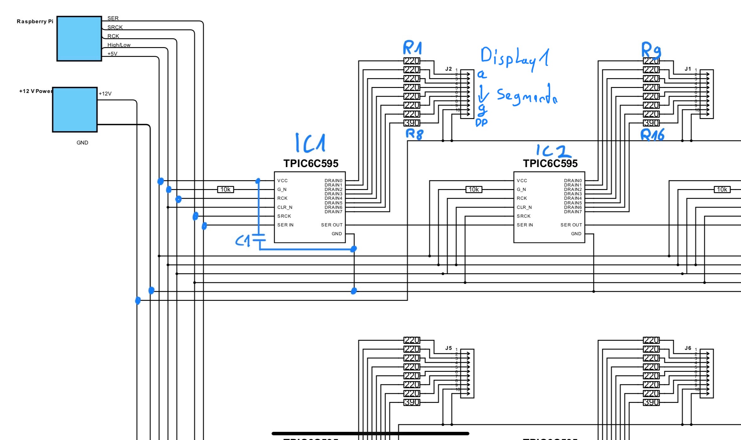

Das klingt ja tatsächlich sehr spannend und machbar. Ich habe aber
leider keine Vorstellung, wie ich die Kaskadieren soll und was ich da
für ein Signal drauf geben muss. Und funktioniert das auch mit
gemeinsamer Anode?
Ich muss wahrscheinlich die Anoden alle gemeinsam schalten an +12V.
Dann an jeden Segmentanschluss einen 220 Ohm Widerstand und das dann an
die Anschlüsse des TPIC6C595?

Dominik schrieb:
> Jörg R. schrieb:
>> Na ja, Du musst je 4 Stück von den TPIC6C595 kaskadieren, für ein
>> 4-stelliges 7-Segment-Display. Du benötigst also 8 Stück TPIC6C595. Dazu
>> kommen dann 8 Stück von den 57mm Displays mit gemeinsamer Anode, 28
>> Vorwiderstände für die Segmente und einige Kondensatoren, u.a. zum
>> abblocken.
Kaskadieren bedeutet, daß du mehrere TPIC verkettest. Wie im hiesigen
Wiki beschrieben: Porterweiterung mit SPI
Da sind nur 2 Stück 74HC595 gezeichnet. Aber du kannst die Kette auch
länger machen. Einfach immer einen weiteren mit seinem SER Eingang an
den QH* Ausgang des vorherigen verknüppern. SCK und RCK alle parallel.
Für N Stück mußt du N Worte a 8 Bit rausschieben. Das Wort das du als
erstes rausgeschoben hast, landet im hintersten HC595/TPIC.
Der TPIC6C595 verwendet leicht unterschiedliche Pin-Bezeichnungen. Aber
funktional sind sie identisch:
74HC595        TPIC6C595
SER            SER_IN
SCK            SRCK
SCL            CLR
RCK            RCK
G              G
QH*            SER_OUT
QA .. QH       DRAIN0 .. DRAIN7
> Und funktioniert das auch mit gemeinsamer Anode?
Klar. Deswegen habe ich es dir ja empfohlen.
Das andere Ende des Widerstands an den entsprechenden Ausgang DRAIN0 ..
DRAIN7 des TPIC. Das Segment leuchtet, wenn das entsprechende Bit im

von Dominik (dom_dom)
Jörg R. schrieb:
> @TO
> Versuche mal anhand der Beschreibung von Axel einen Schaltplan zu
> erstellen.
Ich habe mal versucht den Schaltplan mal nachzubauen. Ich hoffe, dass
der so richtig ist und ich keine Fehler gemacht habe.
Ich habe da auch quasi schon beide Display´s a 4 Dig integriert.
Jetzt wäre noch die ganz große Frage, wie ich das über den Pi überhaupt
ansteuern kann. Wie muss ich was machen :)
Danke schonmal
Ein Tipp: gib den TIP auch Bauteilnamen.
> Ich hoffe, dass der so richtig ist
Denn dann muss ich nicht sagen: "Der zweite links unten sieht seltsam
angeschlossen aus", sondern kann sagen: "kontrollier mal den Anschluss
vom IC6". Ich würde da anhand der Punkte einen Kurzschluss zwischen den
mittleren beiden der 4 Leitungen vermuten.
Und generell: poste Schaltpläne besser als Screenshot im PNG Format.
Dann ist das Ansehen und Korrigieren einfacher.

von Jörg R. (solar77)
Dominik schrieb:
> Jörg R. schrieb:
>> @TO
>> erstellen.
Der Plan ist nicht besonders schön, und er enthält viele Fehler..das
wurde ja schon geschrieben. Immerhin gibt es aber einen Plan, dass ist
vielmehr als in anderen ähnlichen Threads.
Versuche die Fehler zu beseitigen. Gib den Bauteilen Bezeichnungen, also
z.B. IC1, IC2, R1, R2 usw.. Die ICs benötigen Abblockkondensatoren.
Dann solltest Du einen kleinen Versuchsaufbau auf einem Breadboard
machen, fürs erste mit 2 Chips und 2 Displays. Die Displays können für
den Test kleine sein, bei denen die 5V Versorgungsspannung der Chips
ausreicht.
Die Widerstände von 220R würde ich größer auslegen, bei modernen
Displays brauchst Du keinen 20mA Segmentstrom.
Ich würde auf grüne Displays wechseln, wegen der Leuchtkraft.
Egal ob rot oder grün, eine Filterscheibe gehört auf jeden Fall vor die
Displays.
Ja, das sieht auch schon ganz gut aus.
