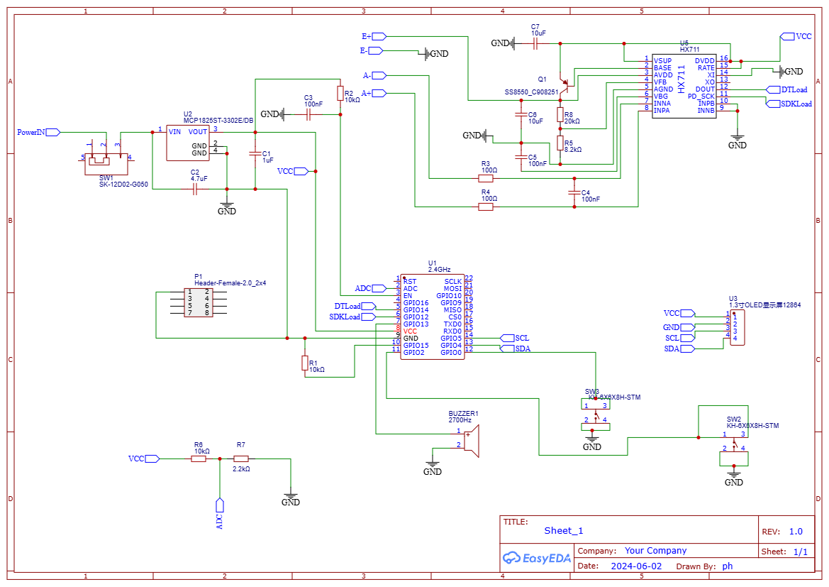

Ich betreibe meinen ESP8266 mit 3 AAA Batterien. Wenn die Batterien
langsam leer werden und ich das Gerät einschalte, startet der ESP8266
nicht und verbraucht dauerhaft über 150 mA. Wenn ich das Gerät jedoch
zuerst mit einer externen Spannungsquelle starte und dann auf die 3 AAA
Batterien umschalte (und die externe Spannungsquelle abtrenne),
funktioniert alles einwandfrei und der ESP8266 kann die Batterien besser
leersaugen.
Hat jemand damit Erfahrung? Könnte ein größerer Kondensator helfen?
Falls ja, wo müsste ich ihn platzieren? Ich habe auch gehört, dass es
eine Kondensator Schaltung gibt, den man verwenden kann, um den Start
des ESP8266 zu verzögern. Könnte es helfen, den Wert dieses Kondensators
zu erhöhen oder einen ähnlichen Ansatz zu verfolgen, damit der ESP8266
auch bei niedriger Batteriespannung startet?
Mit sinkender Batteriespannung steigt der Innenwiderstand.
Damit kann im Einschaltmoment des ESP die Spannung einbrechen und den
ESP in einen undefinierten Zustand bringen.
Und dann hast du ja bestimmt auch noch einen Spannugsregler irgendwo,
der einen Spannungseinbruch vielleicht auch nicht mag.

von Helmut -. (dc3yc)
Was ist das für ein ESP? Ein nackter ohne Spannungsregler oder irgendein
Board? Bitte Foto! Ein ESP alleine wird mit 4.5V hoffnungslos außerhalb
seiner Spezifikation betrieben!
Philipp schrieb:
> Könnte ein größerer Kondensator helfen? Falls ja, wo müsste ich ihn
> platzieren?
In deiner etwas fraglichen Bastelschaltung musst du den Kondensator (ein
Elko im 10mF-Bereich) direkt parallel zu den Batterien schalten um deren
steigenden Innenwiderstand durch den niedrigen Innenwiderstand des Elkos
klein zu halten.

von Philipp (pther)
Entschuldigung, ich konnte die Schaltung vorher nicht einfügen, da ich
nur am Handy war. Sie funktioniert grundsätzlich sehr gut und tadellos.
Allerdings treten eben diese Probleme beim Einschalten auf, sobald die
Batterie in niedrige Spannungsbereiche so um 1,15V pro Batterie. Es ist
nicht allzu schlimm, und ich kann damit leben. Wenn es jedoch kleine
Tricks gibt, mit denen ich das Problem lösen oder verbessern könnte,
wäre ich sehr dankbar für jede Hilfe.
von Enrico E. (pussy_brauser)
Benötigt Q1 eigentlich keinen Basisvorwiderstand?
von Philipp (pther)
habe die schaltung so aus dem Datenblatt des hx711 übernommen.
Kann es sein, dass es auch sinn machen würde das oled display sowie den
hx711 direkt über die Batterie zu versorgen anstatt über den Spannung
Wandler? die vertragen beide bis 5V.
von Rainer W. (rawi)
Was erwartest du?
Der LDO braucht am Eingang 3.5V, damit er die Ausgangsspannung von 3.3V
liefern kann. Die Batterien zusammen erreichen 3.45V. Unter welcher Last
sind diese 1.15V der Batterien gemessen?

Philipp schrieb:
> Wenn es jedoch kleine Tricks gibt, mit denen ich das Problem lösen oder
> verbessern könnte, wäre ich sehr dankbar für jede Hilfe.
Wie gesagt: wenn dieser Spannungseinbruch dein ganzes Problem mit dieser
Schaltung ist, mach den 1000..10000µF Elko parallel zur Batterie.
