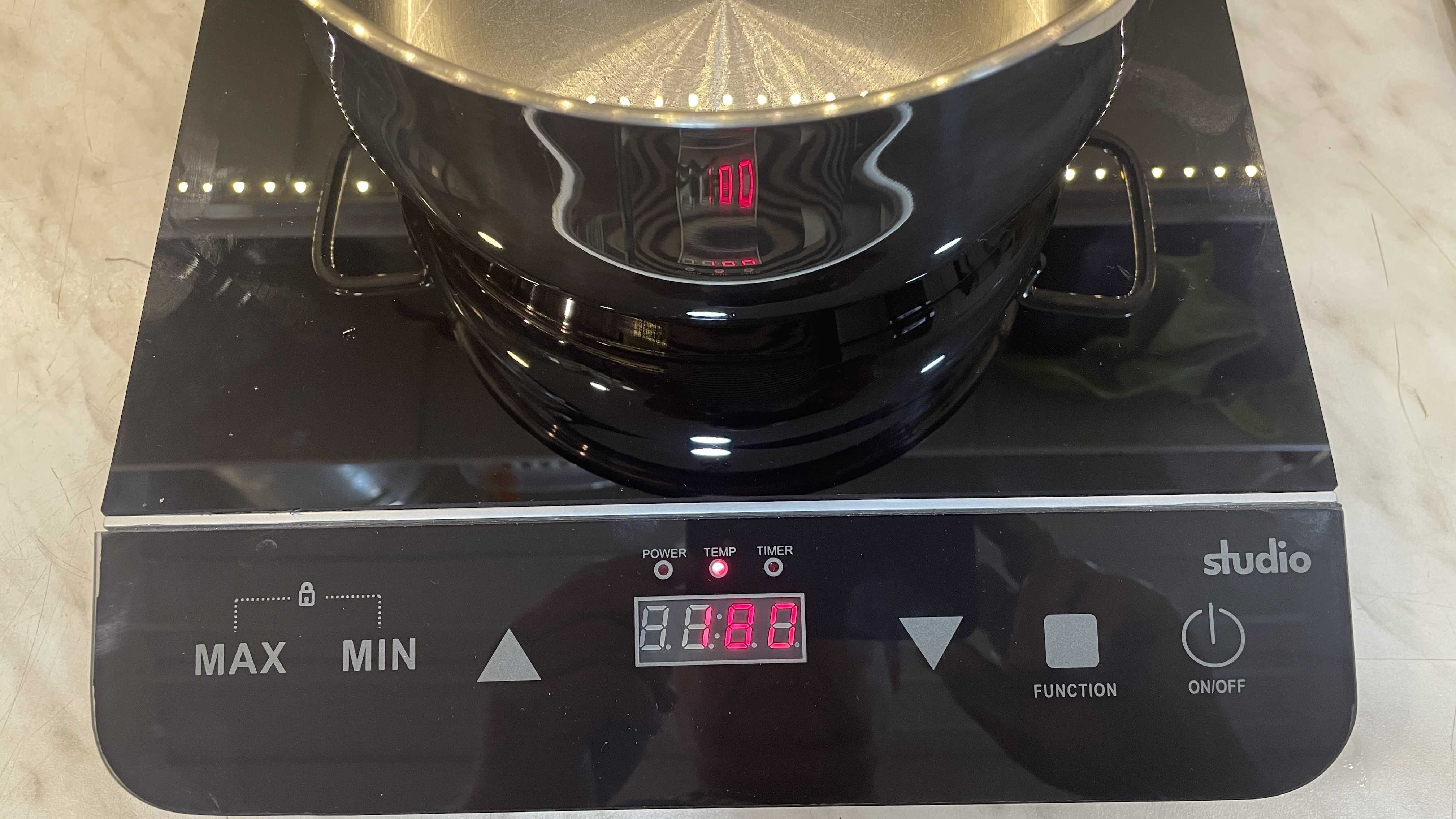

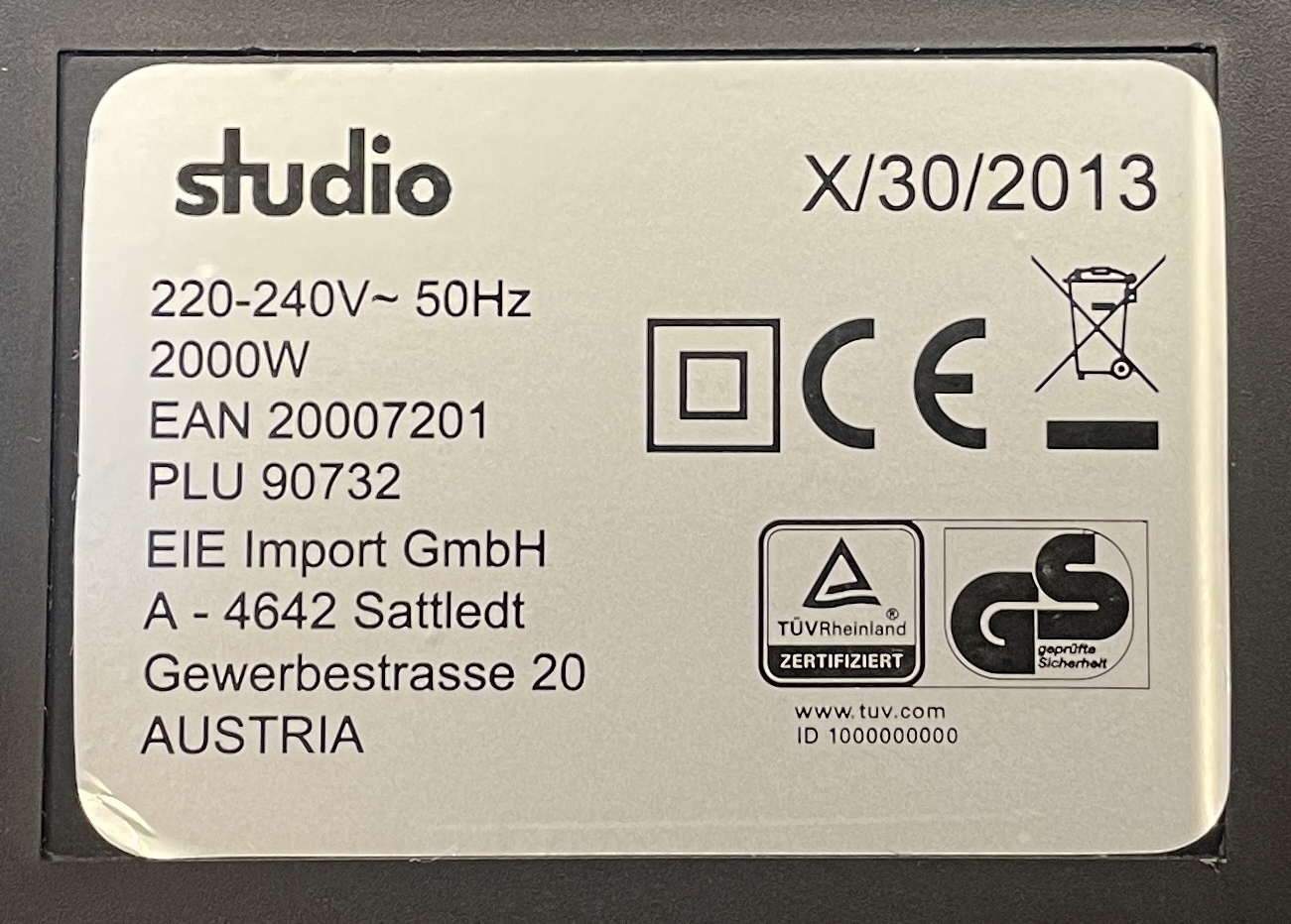

Unser Bora Induktionsherd funktioniert z.B. so, jedoch nicht ein
billiges Aldi Induktionsfeld aus 2013. Da wird sauber bis herunter auf
200 Watt gesteuert, nicht getaktet.
Auch erscheint mir der Schaltungsaufbau in diesem Feld sehr anders als
bei den sonst hier besprochenen. So sind dort zwei 10µF HV Kondensatoren
verbaut die ich sonst bisher nirgends gesehen habe.

Ähem, ich muß mich korrigieren (das macht es noch seltsamer)
Die 2kW Heizplatte paßt die Leistung bis herunter auf 800Watt linear an.
Ab 600Watt fängt sie dann tatsächlich an zu takten, ähnlich den SMPS
Mikrowellengeräten. Aber die Taktung findet NICHT mit voller Leistung
statt (2kW) sondern nur mit maximal 800Watt. Daher hat der MultiPlus nie
gemeckert.
Der echte Stellbereich ist also mehr als 50%, immer noch erstaunlich.
Aber wie findet man das vor dem Kauf heraus?

Die Aldi Platte hat drei Funktionen zur Wahl: Leistung, Temperatur oder
Timer gesteuert. Das wählt man direkt nach dem Einschalten aus und dabei
bleibt sie dann. Wählt man also direkt "Leistung" aus und stellt 800Watt
ein, sind es 800 und bleiben 800 so lange sie eingeschaltet ist,
keinerlei Taktung oder Regelung.
Wählt man "Temperatur", wird mit voreingestellten 1200Watt gearbeitet
und die gewünschte Temperatur kann eingestellt werden. Man kann aber die
Leistung bis auf 2kW anheben. Dann werden Leistung und Temperatur
abwechselnd angezeigt.
Beim Timerbetrieb ist immer 2kW voreingestellt. Wählt man etwas anderes
wird die Anzeige zwischen den beiden Werten zyklisch umgeschaltet.
