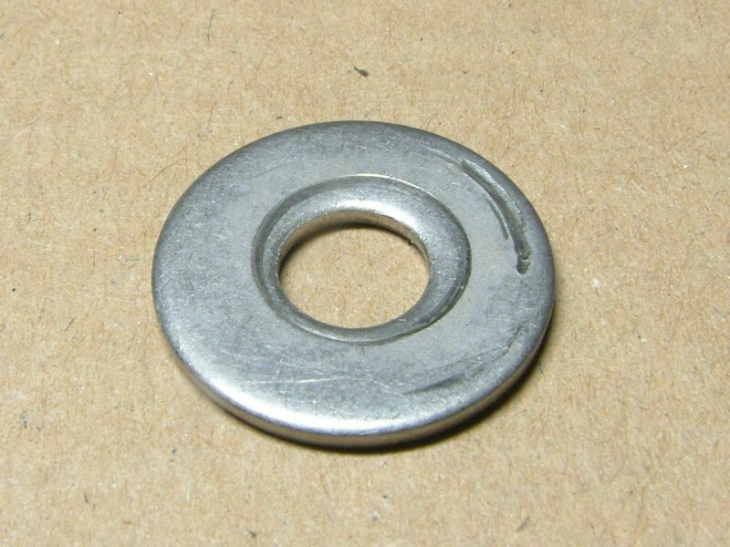

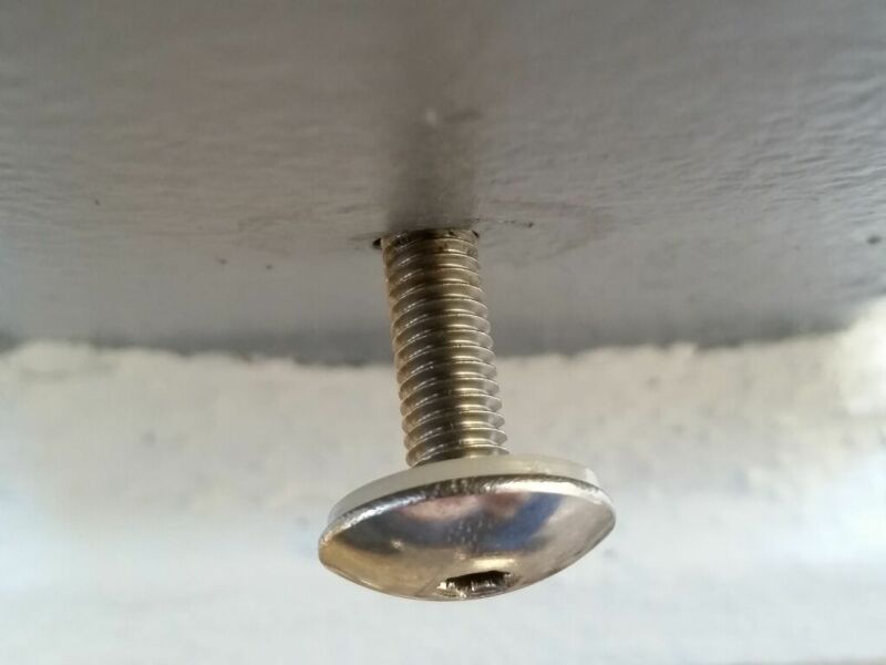

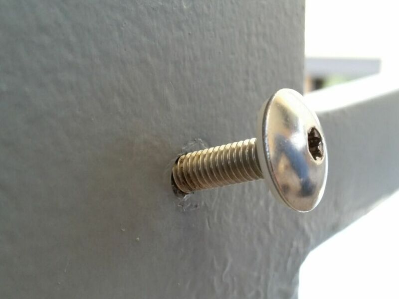

Hallo, bei einem 80x80 Vierkant-Stahlträger (Wandstärke 3mm), ist ein M6 Gewinde ausgerissen, eine M6 Schraube fällt durch. Wie reparieren? Von innen kommt man nicht ran, beide Enden des Trägers sind zugeschweißt, der Träger ist lackiert. Ein Update auf M8 fällt aus bestimmten Gründen aus. Hat jemand eine Idee? Hans
Bearbeitet durch User
> Ein Update auf M8 fällt aus bestimmten Gründen aus. Dann geh auf M7. :-D Es gibt reparatursaetze: https://de.aliexpress.com/item/1005005509995199.html https://de.aliexpress.com/item/32966418158.html Die gibt es natuerlich auch in gut und teuer. Aber bei 3mm Wandstaerke ist das eher nix. Es ist schon eher dumm da ueberhaubt M6 reinzumachen. Man sagt allgemein das die Gewindetiefe dem Durchmesser entsprechen sollte. (Pi x Auge Regel) Deshalb ist es jetzt ausgerissen. > Von innen kommt man nicht ran, beide Enden des Trägers sind > zugeschweißt, der Träger ist lackiert. Aufmachen und von innen eine Mutter gegen schweissen. :-D Oder sowas hier: https://www.schraubenking-shop.de/M6-x-89-x-145mm-Blindnietmutter-Flachkopf-Edelstahl-A2-P004427 Vanye
Vanye R. schrieb: > Oder sowas hier: > > https://www.schraubenking-shop.de/M6-x-89-x-145mm-Blindnietmutter-Flachkopf-Edelstahl-A2-P004427 Warum Edelstahl und Flachkopf? Ich würde Stahl und Senkkopf nehmen: https://www.schraubenking-shop.de/M6-x-89-x-14mm-Blindnietmutter-Mini-Senkkopf-Stahl-verzinkt-P003514

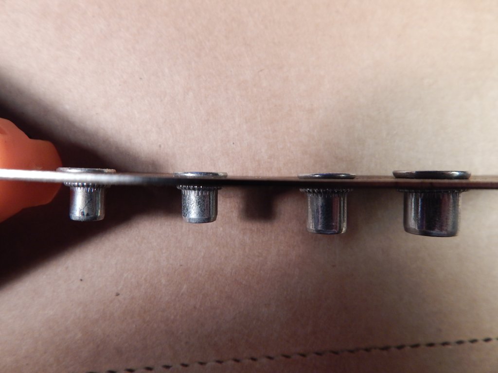

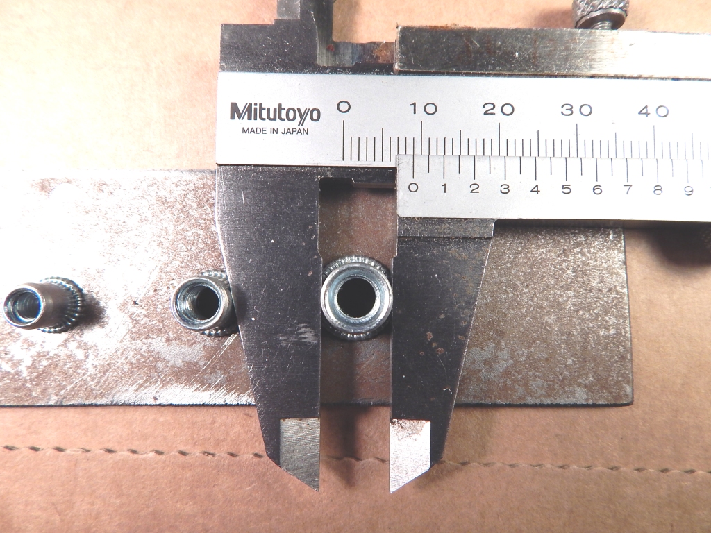

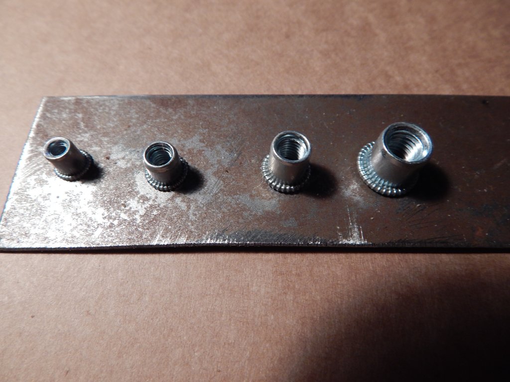

Vom Test meiner Nietmuttern-Zange. Man braucht von der Rückseite nicht 'rankommen.
Wastl schrieb: > Test meiner Nietmuttern-Zange. Die Mutter nietet sich selbst https://www.ebay.de/itm/401266431631
Wastl schrieb: > Blind-Nietmutter einziehen. Gute Idee, darauf bin ich gar nicht gekommen. Michael B. schrieb: > Die Mutter nietet sich selbst > https://www.ebay.de/itm/401266431631 Wäre super, denn man braucht kein spezielles Einziehwerkzeug. Besteht nicht das Risiko, dass sich die Mutter mitdreht?
Hans H. schrieb: > Besteht nicht das Risiko, dass sich die Mutter mitdreht? Ja. Loch nicht entgraten.

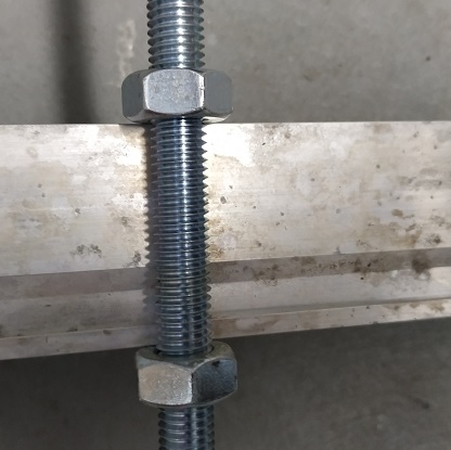

Axel R. schrieb: > Reicht es evtl. reihum im Kreis körnerpunkte zu setzen? Gewindestange als Stehbolzen eindrehen, mit der Gegenmutter anziehen.

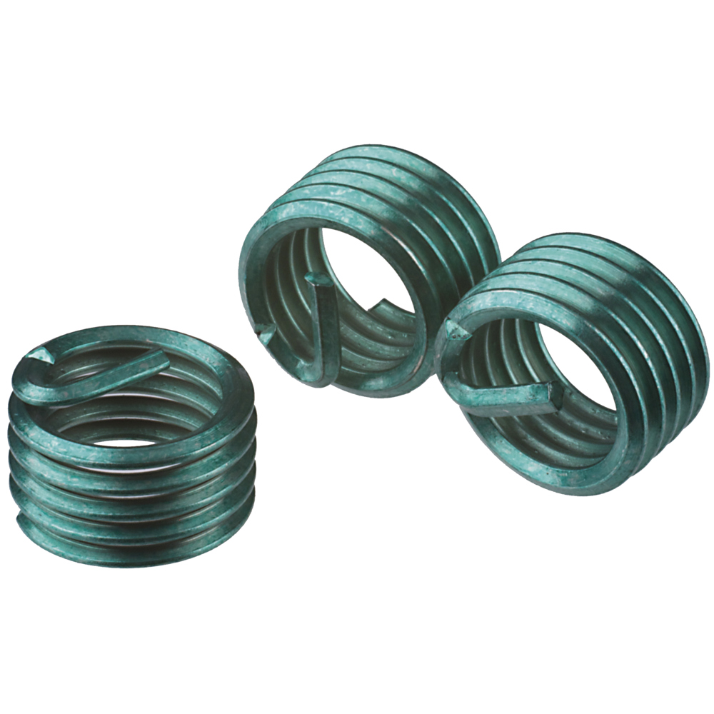

Bevor man zu früh und unüberlegt die Bohrung zu groß aufbohrt, wäre ein Testgewinde für einen Helicoil einen Versuch wert, auch wenn 3mm Wandstärke dafür zunächst etwas mager erscheinen.

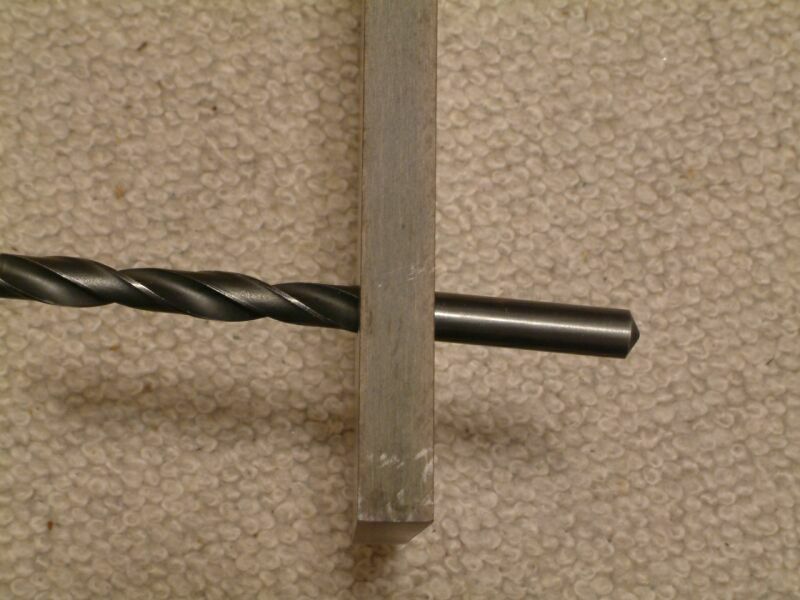

WENN wir wüssten wozu die Schraube sein soll, könnten wir auch über eine gescheite Lösung diskutieren. Einfach wäre Träger mit langem Bohrer durchbohren und lange Schraube/Gewindestange 8.8 durch!

Marcel V. schrieb: > Bevor man zu früh und unüberlegt die Bohrung zu groß aufbohrt, wäre ein > Testgewinde für einen Helicoil einen Versuch wert, auch wenn 3mm > Wandstärke dafür zunächst etwas mager erscheinen. Helicoils sind schon genial - verwenden wir hier in CNC-Werkstückaufspannungen, also dort, wo wirklich viele Male (>10000) ein- und ausgeschraubt wird (in Aluminium). Spannschrauben wurden schon mehrfach gewechselt, die Einsätze noch nie :-) Ich weiss allerdings nicht, inwiefern die für wenige Gewindegänge spezifiziert sind. Immerhin gibt es die ja als DIN-Norm. Persönlich würde ich auch zur Blindnietmutter tendieren, sofern der Wulst nicht stört. Lu schrieb: > WENN wir wüssten wozu die Schraube sein soll, könnten wir auch über > eine gescheite Lösung diskutieren. Einfach wäre Träger mit langem Bohrer > durchbohren und lange Schraube/Gewindestange 8.8 durch! Eingangspost nicht gelesen? Hans H. schrieb: > Von innen kommt man nicht ran, beide Enden des Trägers sind > zugeschweißt, der Träger ist lackiert. P.S.: zu der Ansicht, dass man kein M6 in 3mm-Material schneiden sollte - es kommt mMn darauf an. Habe ich eine überwiegende Scherbelastung und wird die Verbindung nicht permanent gelöst/festgezogen, so spricht nichts dagegen.

Walter T. schrieb: > Gewindestange als Stehbolzen eindrehen, mit der Gegenmutter anziehen. Genau, wenn man die "Zange" nicht hat. Das geht mit den ganz normalen Blindnietmuttern. Eine Unterlegscheibe noch zwischen die Nietmutter und die Anzugmutter. Uwe

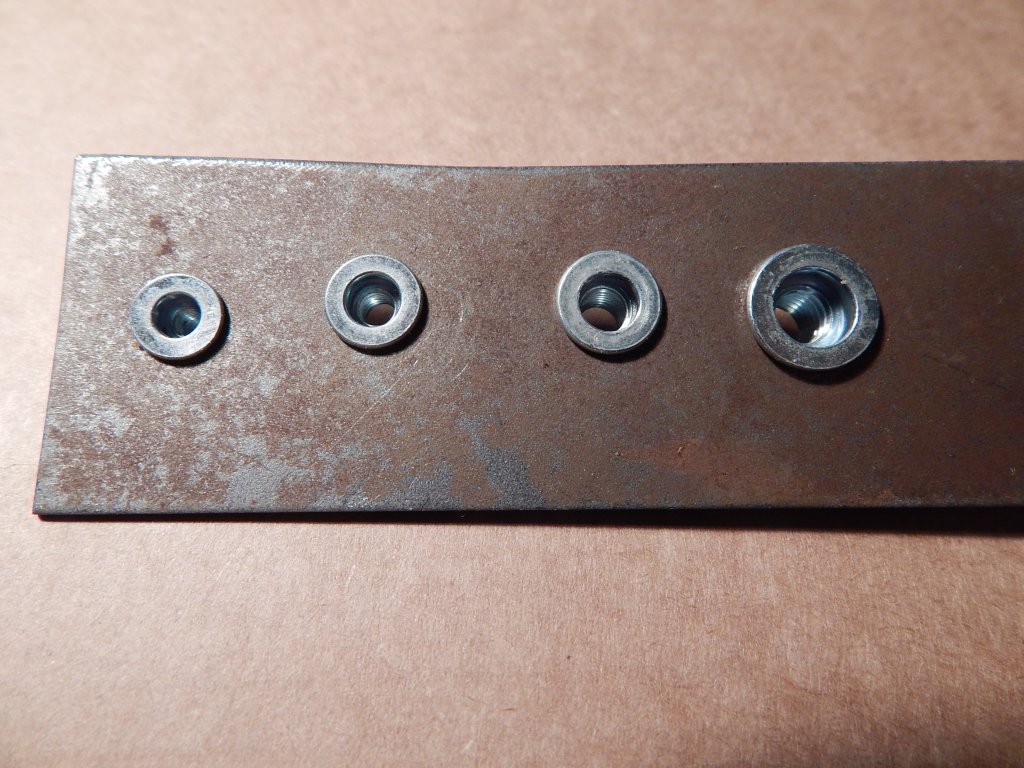

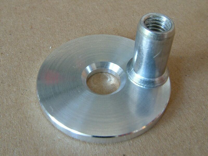

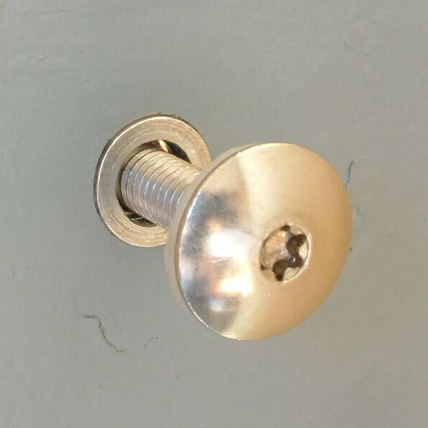

Erhalte eben das Werkzeug und gleich mal eine M6 Mutter eingezogen. Das Ergebnis (Bild 3) überzeugt.
Hans H. schrieb: > Das Ergebnis (Bild 3) überzeugt. Ja, das sieht schon extrem professionell aus. 🔩👍
Michael B. schrieb: > ie Mutter nietet sich selbst Hast du die schon mal verwendet?
