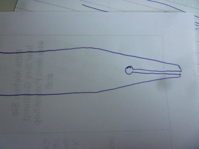

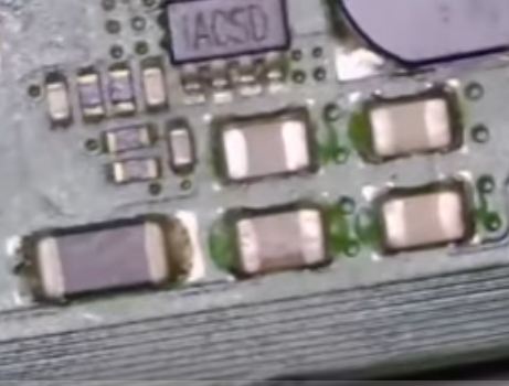

Ich bastel gerade an einer Fritzbox 7490 rum und glaube den Fehler
gefunden zu haben. Mit Isoporpanol, hab' das noch nie gemacht. So, jetzt
habe ich immer gehört dass man zum Auslöten einen Lötfön braucht, hab'
ich aber nicht und kauf ich dafür auch nicht.
Hat Jemand eine andere Methode mit Lötkolben oder Lötstation wie ich das
winzige Teil rauskriege ? Von früher weiß ich dass manches
Industrie-Lötzinn besonders hohe Temperaturen braucht bis es anfängt zu
schmelzen. Ich könnte zum Beispiel eine dickere Lötspitze aufsägen (Mit
Goldschmiedesäge) und die so aufbiegen dass sie außen am zu lötenden
Teil anliegt. Mehr ist mir nicht eingefallen.
Ich frag' lieber bevor ich was falsch mache.

ich würde es so machen:
1. besorge dir eine feine Spitze für deinen Lötkolben
2. Besorge dir eine spitze Pinzette
3. Schmelze die Anschlusspads des defekten Bauteils auf mit frischen
Lötzinn (gerne bleihaltig mit Kolophonium-Seele, oder Bismut-haltiges
Lot). Das Lot muss gut weich werden.
4. nimm die Pinzette zum fixieren des Bauteils, und tippe abwechselnd
beide Seiten der Pads des Bauteils kurz an. Halte den Lötkolben ca. 1-2
Sekunden an jedes Pad
5. Mit Glück ist das Bauteil nicht auf der Platine festgeklebt, und löst
sich durch die zuvor genannte Prozedur. Gegebenenfalls bleibt es am
Lötkolben haften, dann mal kurz mit dem Lötkolben in der Hand auf die
Tischplatte klopfen. Durch das Auftitschen sollte das Bauteil von der
Lötkolbenspitze abhüpfen
6. Mit Pech ist das Bauteil festgeklebt. Dann musst du das Bauteil etwas
länger erhitzen und hoffen, dass sich dadurch der Kleber löst.

Mit 2 Lötkolben auslöten.
von Stephan S. (uxdx)
Kauf Dir einen 10-Euro-Lötkolben und 1 oder 2 Ersatzspitzen dazu und
säge bzw feile in die die Spitzen je einen kleinen Schlitz.
1206 ist 3,05 mm lang, also ca 3,5 mm aufsägen; eine weitere Spitze 2,5
mm aufsägen, 0805 ist 2,1 mm lang. Mit einer Schlüsselfeile geht das
ganz gut, die Zehntel müssen nicht genau passen.
> Teil anliegt
Ich mache mir manchmal eine Brücke, z.B.ein Messingrohr längs halb
aufgeschnitten in der Länge des Bauteils zum drüberstülpen, dann mit dem
Lötkolben und etwas Lötzinn oben drauf werden gleichzeitig beide Seiten
des Bauteils erhitzt und man kriegt es runter.
Aber Keramikkondensatoren würde ich nach dem Auslöten nicht mehr
verwenden, überhitzt fuhrt zu Rissen innendrin.

von Axel R. (axlr)
Einen Tropfen Flux-Gel drauf und auf beide Seiten Zinn „drauflöten“.
Rechts links rechts links und dann (wie oben ja schon beschrieben) quer
über alles warmmachen. Dann schwimmt der Kondensator im Flux davon.
Muss man gezeigt bekommen. Ist aber ganz einfach. Man hat ja auch
garkein Bock und auch keine Zeit, wegen „sowas“ sich extra nen Rohr zu
feilen. Auch wenn das natürlich ginge.
Ich hab so ne regelbare Heissluftdüse von Steinle(?). Damit kann man die
ganze Platine vorsichtig „warm“ machen, wenns einen die Wärme komplett
wegzieht.
Muss man einfach mal üben. Früher hab ich auch das Zinn mit entlötlitze
abgezogen und dann übelst rumprobiert. Seither lass ich das Bauteil in
viel Zinn auf den Flux davonschwimmen. Danach dann die Pads mit
entlötlitze frei machen und ein Pad neu verzinnen. Bauteil dort rein und
dann die andere Seite verlöten (damit’s halt glatt aufliegt). Und immer
n kleinen Tropfen von diesem Flux-gel (nicht zu viel, wie in den Videos)
dazugeben.
Gibt’s da nix bei YouTube? Würd ich ja ausnahmsweise mal dort suchen.
Viel Glück und Erfolg.

Beim Aufsägen der Lötspitze hab ich mir überlegt ein Loch zu bohren, ca.
15 mm vor der Spitze, und von dort aus nach vorne zu sägen bzw. zu
biegen. Das geht einfacher als in die Spitze zu sägen.
Kommt Zeit kommt Rat.

Aufgesägte Lötspitzen zeigen ihr inneres Metall, das Zinnlöslich ist.
D.h. nach wenigen Minuten Einsatzzeit ist die Spitze innen hohl und das
Ergebnis unbrauchbar, denn die äußere Beschichtung ist unlöslich und
bleibt stehen.
Dass das Lot unbrauchbar wird, geschenkt. Muss man ja eh entfernen.
Eine ausreichend breite Meißelspitze seitlich an beide Kontakte gelegt,
und oder die Wechseltechnik, plus reichlich Zinn als Wärmespeicher und
evtl. noch ein einfaches Heißluftgebläse aus dem Baumarkt um die Platine
ein bissel vorzuwärmen und solche einfachen Chips sind husch husch raus.
Keramik leitet die Wärme relativ gut, mit Pech und kleinen Pads dran
kann man den Kondensator nicht mehr gut einlöten, weil beim löten der
einen Seite die andere immer wieder mit auftaut ;)
