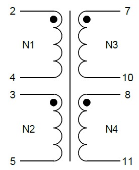

also mal zum Checken: Ich habe bei WE z.B. was gefunden: https://www.we-online.com/components/products/datasheet/750341145.pdf Der Übertrager wird mit Induktivität L N1 + N2 = 240uH spezifiziert und Übertragungsverhältnis N1:N2:N3:N4 = 5:5:1:1 Wenn ich jetzt N1 und N2 parallel schalte (also Pin 2+3 sowie 4+5 verbinde), dann sollte ich die halbe Induktivität (210u) haben, das Übertragungsverhältnis bleibt aber. Dafür halbiert sich der Kupferwiderstand der Primärspule. Korrekt? Wenn ich sowohl die beiden Primärspulen als auch die eiden Sekundärspulen in Reihe schalte (als Pin 3+4 sowie 8+10 verbinden), sollten es sekundärseitig zwischen Pin 7 und 11 107uH sein (5:1). Sind die Sekundärspulen parallel (5:0.5, also 10:1) sollten es 76uH sein. Was mir jetzt noch fehlt ist irgend eine Angabe des maximal zulässigen Stromes. Fehlt das nur in deisem Datenblatt oder kann man das aus den Angaben irgendwie errechnen / abschätzen? Ich weis, dass es genau für dieses Bauteil LTSpice Libs gibt, aber ich möchte es halt verstehen, wie es funktioniert. Die Libs sind black boxes. Aber nochmal: aktuell keine konkrete Anwendung, ich bin beim Infos suchen und checken, wie das alles funktioniert
Niklas M. schrieb: > Was mir jetzt noch fehlt ist irgend eine Angabe des maximal zulässigen > Stromes. Es sind halt Übertrager, keine Speichertrafos. > Fehlt das nur in deisem Datenblatt oder kann man das aus den > Angaben irgendwie errechnen / abschätzen? Wie Falk schon schrieb, ist diese Spannungs-Zeit-Fläche der Wert, aus dem du die Sättigung abschätzen kannst. Zusammen mit der Induktivität sollte man sich daraus den Sättigungsstrom errechnen können.

> Wie Falk schon schrieb, ist diese Spannungs-Zeit-Fläche der Wert, > aus dem du die Sättigung abschätzen kannst. > Zusammen mit der Induktivität > sollte man sich daraus den Sättigungsstrom errechnen können. Ist ein Contradictio in adiecto (Widerspruch in sich selbst): Die Induktivität ist bekanntermassen (leider) eben NICHT konstant, auch unterhalb eines solchen -nur willkürlich definierbaren- Punktes "Ab hier ist Sättigung". "Rechnen" gestaltet sich da schwierig... ;-)
Voltsekunde ist ja Weber (magnetischer Fluss) und dann wäre Strom = magnetischen Fluss / Induktivität also z.B. 400Vs/410uH = 0.98A. Ist dass dann der maximale Strom durch die Primärwicklung?
Niklas M. schrieb: > Voltsekunde ist ja Weber (magnetischer Fluss) und dann wäre Strom > = > magnetischen Fluss / Induktivität also z.B. 400Vs/410uH = 0.98A. > Ist dass dann der maximale Strom durch die Primärwicklung? Nein, das ist an den Haaren herbeigezogener Unsinn.

Eine Frage noch: Was macht man mit (Hilfs) Wicklungen auf dem Kern, die nicht benötigt werden? Einfach offenlassen?
Ja, aber besser keine solchen haben. Die verschwenden nur Platz, den man eigentlich fürs Kupfer haben sollte und erhöhen die Verluste.
