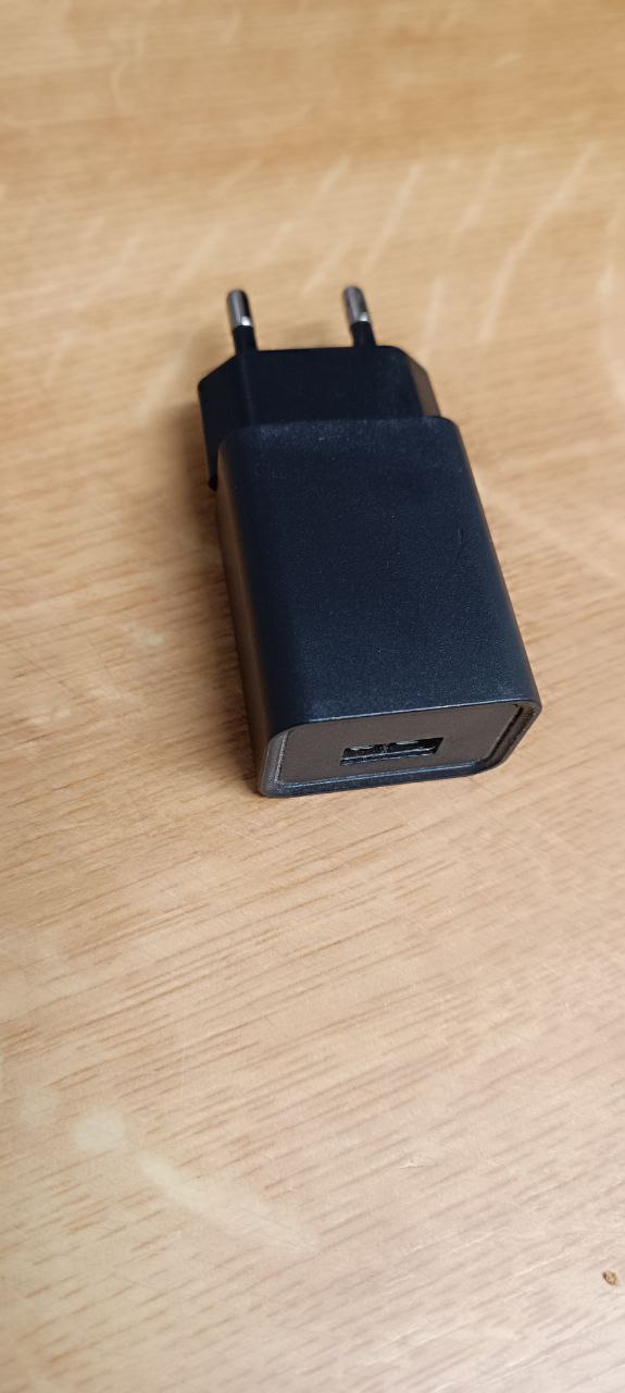

Hallo und Guten Abend!
Habe ein Hanmatek DOS1102 gekauft, welches mit einem billigen externen
USB-Netzteil ausgeliefert wurde.
Die Signalanzeige auf dem Display ist damit entsprechend verrauscht oder
wie man das nennt.
> wie man das nennt.
Ich würde erst einmal klären ob das wirklich an dem Netzteil liegt.
von Klaus (Anfänger) (voenigs) Flattr this
Ich gehe schon davon aus, daß es am Netzteil liegt, da ich bereits
einige Tests mit verschiedenen Stromquellen gemacht habe, wie z.B.
verschiedene Netzteile, auch Labornetzteil oder auch an einem Netzteil
mit verschiedenen Elektrolytkondensatoren die am Ausgang eines Netzteils
liegen.
Somit konnte ich die Signalanzeige des Oszis bis um ca. die Hälfte
verbessern. Einmal war dann sozusagen die untere Halbwelle beinahe
akzeptabel, aber die obere nicht.
Als Testsignal nutze ich hauptsächlich das Kalibriersignal besagten
Oszis. Und zum Vergleich hin und wieder das des Hantek PC-Oszis oder das
eines Funktionsgeneratos.
In einer Amazon Bewertung hat auch jemand das gleiche Problem
beschrieben, konnte das Problem jedoch mit einem "Amazon Netzteil"
beheben. Um welches Netzteil es sich dabei handelt gehandelt hat, ließ
er aber leider offen.
Berühungen, bzw. ganz leichte pyhische Einwirkungen auf den DC-Stecker
des Oszis, wirken sich auch sehr deutlich auf die Signalanzeige aus.
Insgesamt gehe ich also davon aus, daß es tatsächlich an der
Spannugnsquelle liegt.
Klaus :)

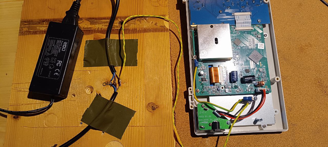

von Benjamin K. (bentschie)
nicht das ich das falsch verstehe, das Oszi nutzt als
Spannungsversorgung das externe USB-Steckernetzteil?
Das hab ich ja noch nie gesehen.
Nur so als Idee, alle Oszis (also Alle, außer deinem vermutlich und
Spezialtypen mit isolierten Kanälen) verwenden einen
Kaltgeräte-Anschluss.
Der bringt auch den PE Bezug gleich mit. Die BNC Buchsen und überhaupt
die ganze Elektronik des Oszis ist ja mit PE verbunden.
Probier doch mal einen Bezug zu PE herzustellen. Nicht das das ja ganz
viel von deinem Rauschen verhindern kann.

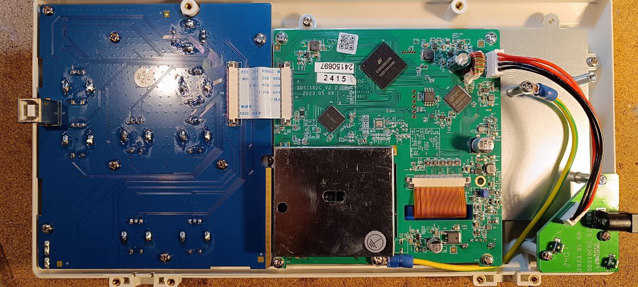

Genau so ist es aber! Das Foto zeigt das Innere meines Oszis, und auf
der rechten Seite, wo sich das interene Netzteil befinden sollte, klafft
sozusagen eine gähnende Leere, bzw. lediglic die kleine Platine für die
DC-Buchse! :-D
Ja, das habe ich auch festgestellt. Und diesen Zustand würde ich mit
einem passenden Netzteil auch gerne herstellen. Platz im Gehäuse ist ja
genug.

Ich habe gerade ein Netzteil mit geöffneter 230V Zuleitung zwecks
Experimente mit Entstörkondensatoren, da kann ich das tatsächlich mal
ausprobieren. Und das Oszi ist auch dankenswerter Weise schnell
geöffnet.
Werde dann später berichten...
Klaus :)

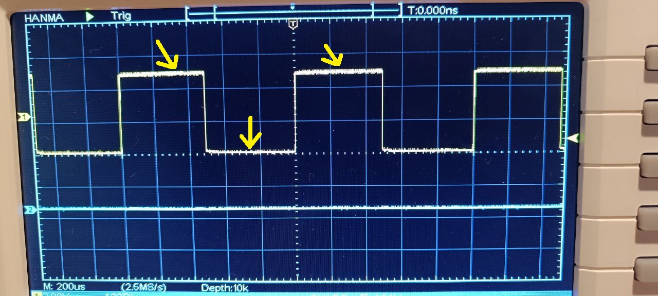

War ein sehr interessanter Hinweis, aber leider nicht die Lösung.
Die Bilder zeigen meinen Versuchsaufbau und die Signalanzeige, welche
für meinen Geschmack noch viel zu grieselig ist. Andere haben da mit
gleichem Oszi (mit internem Netzteil) fast perfekt glatte Linien.
Klaus :)

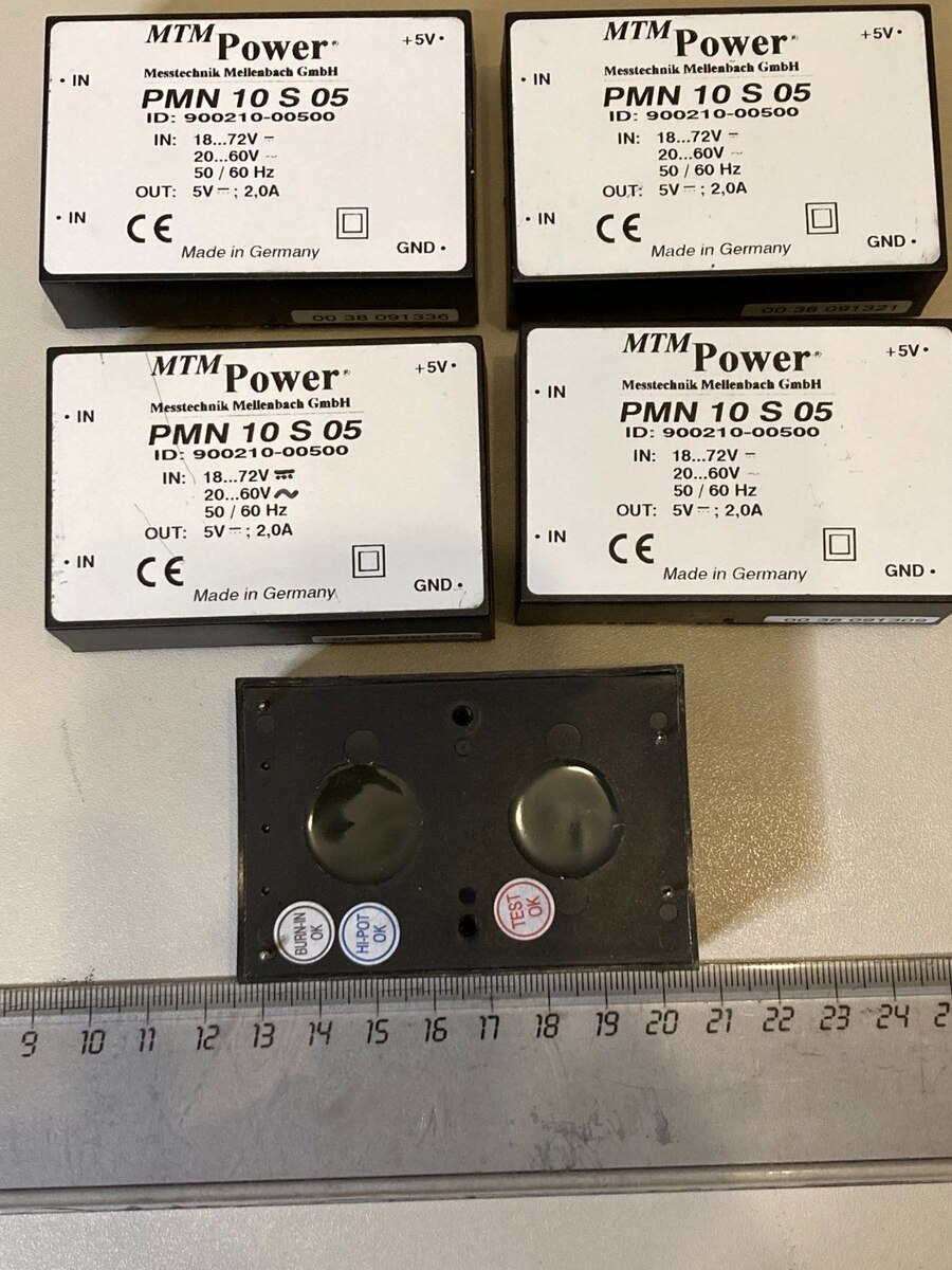

Habe jetzt mal diese fünf Netzteile für 15 Euro + Versand gekauft.
Angeblich alle getestet und in Ordnung.
Muß nur ein Übertrager vorgeschaltet werden, wenn ich das richtig sehe.
Werde das dann alles in's Oszi packen, plus Kaltgerätestecker.
Wenn's keine Besserung bringt, hab' ich halt Pech gehabt.
Klaus :)
