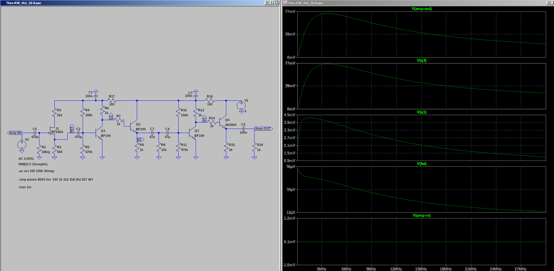

Ich bastel gerade an einem "74xx-KW-Super", ein Kurzwellen Super ohne
jegliche Spulen und sonstige HF-Bauteile.
Siehe:
https://acidbourbon.wordpress.com/2021/04/11/a-74xx-defined-radio/
Auf dem Steckbrett funktioniert die Schaltung so wie HF-Schaltungen auf
dem Steckbrett eben funktionieren: Ich sehe, dass das Prinzip klappt.
Nun soll das Ganze halt auf ein PCB. Dafür guck ich mir die einzelnen
Baugruppen noch einmal genauer an und suche nach möglichen
Verbesserungen. Dran ist z.Z. die Eingangsstufe. Ich hab das Original an
einigen Stellen etwas verändert und dem Teil einen JFET als Frontend
verpasst.
In Ltspice sieht das erstmal gar nicht so schlecht aus. Aus 100µV macht
das Ding ca 40mV. (Siehe den Screenshot).
Aber: Ich habe nicht die blasseste Ahnung von HF. Deshalb fall ich
natürlich in jede Fallgrube. Daher dachte ich mir: "Frag mal bei Leuten
nach, die sich mit sowas auskennen." Deshalb das Posting hier.
Es wäre sehr freundlich, wenn Ihr mal drüberguckt und mir sagt, wo ich
schlimme Fehler mache und was ich besser machen sollte.
Danke für Lesen!

Die erste Fallgrube ist meiner Ansicht nach die Auswahl dieser
exotischen und anspruchsvollen Schaltung, die Kurzwellenempfang ohne
Spulen verspricht. Da wirst du wahrscheinlich nicht sonderlich viel
Freude dran haben. Um erste Schritte mit HF zu machen, bieten sich
Schaltungsvorschläge mit einer gewissen Erfolgsgarantie an. Fange z. B.
mit einem einfachen Rückkopplungsaudion an (Regenerative Receiver) an.
Hier im Forum findest du dazu jede Menge Anregungen, im Web sowieso,
z.B. hier:
https://www.b-kainka.de/bastel3.htm
Den Superhet hebst du dir für später auf.

Das nächste ist dann die hohe Verstärkung die
kaum zu beherschen ist bei so vielen Stufen hintereinander,
ohne daß das ein Oszillator wird.
Ich habe das früher als Kind auch schon mal versucht,
Einkreis-Geradeausempfänger mit mehreren Transistorstufen
hintereinander, ist leider ein Oszillator geworden.
Bei solchen Experimenten, durchgehende Massefläche,
und möglichst viel abschirmen. Und mit einer Verstärkerstufe
anfangen, und die Verstärkung aufteilen auf HF und NF.

Die Eingangstufe lieber wie vorgeschlagen auf V~40-50 auslegen. Du
kannst ja das Layout so machen, dass Du Q1 und Q2 nicht bestückst und
dann mit C7 auf R2 gehst.
Wo soll das Poti für VV-Gain hin?
(Das möchtest Du haben....  sobald von der Antenne etwas mehr signal
kommt.. meist nicht auf der Frequenz, die du möchtest..  Daher ist ein
Preselektor (Bandfilter) auch eine feine Sache... wenn es dann so weit
ist, ist das Spulenwickeln auch kein Ding mehr.
Wenn Du ein Scope hast, bau Dir einen NICOS oder Pelz-Oscillator ..
Spulen und Schwingkreise machen damit auch Spaß ;)
Blechkästle um LO drumrum wird auch nicht schaden.. damit der lokale
Oszillator möglichst nur bis zum Mischer reicht und nicht in den
Eingangsverstärker strahlt!  ;)
Viel Spass!

Ok, einige zusätzliche Erläuterungen:
Die gepostete Schaltung ist nicht das gesamte Radio, sondern soll nur
eine Eingangsstufe werden.
Der Mischer ist ein 74HC5051, ein recht schneller Analogschalter. Hab
ich ausprobiert - klappt, jedoch muss man die Exemplare selektieren.
Einer von Texas ging nur bis ca 7 MHz, einer von ST ging problemlos bis
30 MHz.
Der lokale Oszillator ist ein SI5351 mit einem Arduino. Dieser Teil ist
rein digital. Die ZF beträgt ca 100kHz
Die Selektion macht ein OpAmp Bandpass mit 100 kHz Mittenfrequenz und
einer Bandbreite von 5 kHz. Demodulator ist ein OpAmp  “active half wave
rectifier”.
Die Eingangsstufe soll die Antenne etwas verstärken. Eine Selektion
findet hier nicht statt, wäre auch schwierig, da es weder einen Drehko
noch einen VCO, also eine Abstimmspannung gibt.
Sowas dämmerte mir auch gerade, dass zwei Verstärkerstufen für die HF
doch etwas viel sind. Eine reicht wohl. Ich werde wohl Q1 weglassen und
Q2 nur als Emitterfolger hinter den JFET packen. Mal sehen, ob der
überhaupt notwendig ist.
Gute Idee. Danke für den Tip. Das Poti könnte evt hinter die
Verstärkerstufe ... Mal sehen.
> Daher ist ein
Wird bei dem Design schwierig. (s.o.)
Das ist doch der Witz an der Schaltung: Ein Superhet ohne Spulen, ohne
Dreko, ohne Varicap und mit einem Digitalchip als Mixer. :-))
Also ein digitales KW-Radio das kein SDR ist. ;-))

Bei deinen Digitalsignalen hast Du heftig dI/dt .. da reichen die
Leitungen ;)  und: “ground” is a convenient fantasy!
(Ich verweise da gerne auf die Anhänge der AN118 von Jim Williams,
https://www.analog.com/en/resources/app-notes/an-118fb.html
Den Preselector kann man wunderbar zwischen Antenne und dem VV als
optionale Kiste setzen

OK, aber der gute Mann redet in der AppNote von Schaltregler,
Schaltregler haben tatsächlich auf so einem Board nicht zu suchen. Die
gesamte Mittelwelle in den Städten ist ruiniert von dem Lärm dieser
Teile. Aber ein digitaler Oszillator der bei 3.3V arbeitet? Da gibt es
kaum eine "dI/dt", da so gut wie keine Ströme fliesen ...
Das Stichwort "Preselector" hat meine Phantasie angeregt. Der SI5351
wird von einem Arduino gesteuert. Der Arduino hat noch einige Pins frei.
Die könnte man ja je nach Frequenzbereich ein und ausschalten und damit
dann einen "Preselector". Evt mit guten Relais? Oder mit schnellen
OpAmps, die einen shutdown haben? Oder mit einem zweiten Analogschalter?
Mal sehen ...
Apropos OpAmp; Ich überlege gerade, die BJTs in der Eingangsstufe
ebenfalls durch schnelle OpAmps zu ersetzen. Dann komm ich los von
diesen NOS HF-Transistoren.

HF-taugliche OpAmps mit hohem Verstärkungs-Bandbreite Produkt sind nicht
billig und erfordern einen HF-gerechten Aufbau, sonst schwingt da
schnell was. In der Anwendung als KW-Preamp ist ein Transistorverstärker
einfacher, günstiger und leichter zu bändigen.
Die Allerwelts 2N3904 sind in dem Preamp für KW vollkommenausreichend.
Ein BFR92 ist m. E. nicht notwendig, da geht auch noch ein 2N3904 oder
ein MPSH10 (BF199). Allzuviel Verstärkung darf der Preamp sowieso nicht
machen, sonst entstehen mehr Intermodulationsprodukte als Nutzsignal.
Normalweise macht man am nur so viel Verstärkung, um die Mischerdämpfung
auszugleichen, vielleicht etwas mehr, um die Rauschzahl im Rahmen zu
halten. Die Hauptverstärkung dann besser auf der ZF Ebene.
von Christoph S. (155christo)
Ich hab noch ein paar LM7171 rumliegen, die müssen mal verbaut werden.
Ich hab die Dinger schon eingesetzt, bis ca 30 MHz und auch auf
Lochraster. Geschwungen hat da nichts. Ich hab den Eindruck die sind
recht stabil und wenn man für gute Masse sorgt, die Pufferkondensatoren
wirklich sehr dicht an die Pins lötet und auf die Leitungsführung achtet
funktioniert das sehr gut.
Beim Gain dachte ich an moderate 5.
OK, dann liege ich ja mit meinem Gain von 5 richtig.
Danke für die Tips
Chris
