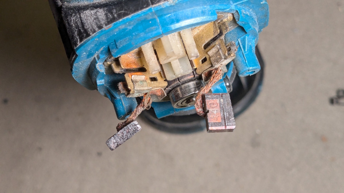

Moin,
mein über 10 Jahre alter Makita Akkuschrauber hat seit ein paar Tagen
einen komischen Defekt.
Er dreht sich nicht mehr, egal welcher Gang, welche Richtung.
Aber wenn ich kräftig auf den Motor schlage, gehts wieder für eine Zeit
lang.
Da die LED anfängt zu leuchten, sobald ich losschrauben will, scheint es
kein Problem mit dem Akku oder der Verbindung zu sein.
Traut sich jemand eine Ferndiagnose zu?
Kohlen festgefahren?

von Kolja L. (kolja82)
Also es ist ein Makita BDF452 und die Kohlen sehen gar nicht so
abgenutzt aus.
Trotzdem tauschen?
Kosten ja nicht viel.

von Lu (oszi45)
Kolja L. schrieb:
> sehen gar nicht so abgenutzt aus.
Bei mir sehen Kohlen meist schwarz aus. Entweder hat sie gehangen oder
es war viel Schmutz im Spiel. Der Kollektor sieht sicher auch so schlimm
aus. Etwas feines Sandpapier wäre einen Versuch wert.
Top, das ist ein Unterschied wie Tag und Nacht 😃.
Danke für den Hinweis 👍
Hab leider schon neue Kohlen bestellt, aber die halten sich ja.
Den Anker hab ich mir nicht so genau angeschaut.

von Peter R. (pnu)
Hast du noch nie die Lauffläche der Kohle eines intakten Motors
angeschaut?
Wenn das Bild oben die Lauffläche der Kohle zeigt, ist die Kohle fast
funktionsunfähig. Ein normale Kohle hat eine fast metallisch glänzende
Lauffläche mit Riefen durch kleine Kratzer in Laufrichtung des
Kollektors. -Und einen fast ganzflächigen Kontakt zum Kollektor.
Bei dem Bild könnte man meinen, die Kohle habe im Wesentlichen Kontakt
zum Kollektor nur noch per Lichtbogen gehabt und wurde dadurch
aufgerauht. Oder Gestein- oder Zementstaub hat die Kontaktfläche
besetzt. Nur ganz an der rechten Kante der Kohle sieht man zwei helle
Flecken die Kontaktfläche gewesen sein könnten.
Ursache dafür könnte auch ein Klemmen der Kohle sein, wegen klemmender
Feder, die die Kohle auf den Kollektor drücken sollte oder ein defektes
Lager neben dem Kollektor, sodass das Kollektorende des Ankers springt.
Auch die Kupferlitze der Kohle scheint geschädigt zu sein: Überhitzung
(Glühen) des Kupfers weil Wärmeabfuhr über den Kontakt Kohle-Kollektor
nicht mehr möglich war. Auch die könnte versteift sein und die Bewegung
der Kohle behindert haben.
Peter R. schrieb:
> Oder Gestein- oder Zementstaub hat die Kontaktfläche besetzt.
Gips, tatsächlich wurde der Schrauber immer nur in der Holzwerkstatt
eingesetzt.
Aber irgendwie habe ich letztens so ner Trockenbau Aktion zugesagt.
Bei 35°C Rigips schleifen hat wohl nicht nur mir keinen Spaß gemacht.
Peter R. schrieb:
> Mangelnder Kontakt am Akku ist aber eher die Ursache.
Aber die LED leuchtete immer problemlos.
von Peter R. (pnu)
Jo, der Gipsstaub wirds wohl gewesen sein.
Auf dem Bild von der Gleitfläche sind nur am Rande zwei kleine Flächen
zu erkennen, die metallisch glänzen, also noch Kontakt mit dem Kollektor
hatten.
Dazu kommt vielleicht auch, dass die Kohle in ihrer Führung durch den
Staub klemmte. Das könnte erklären, dass man durch Klopfen  ein
Einschalten erreichte.
Ich selbst hatte ein ähnliches Problem mit einem Bohrhammer. Da war
durch Staub die Drehrichtungsumschaltung und das Umstellen von Bohren
auf Meißeln unmöglich, auch der Einschaltknopf war nahezu unbrauchbar.
