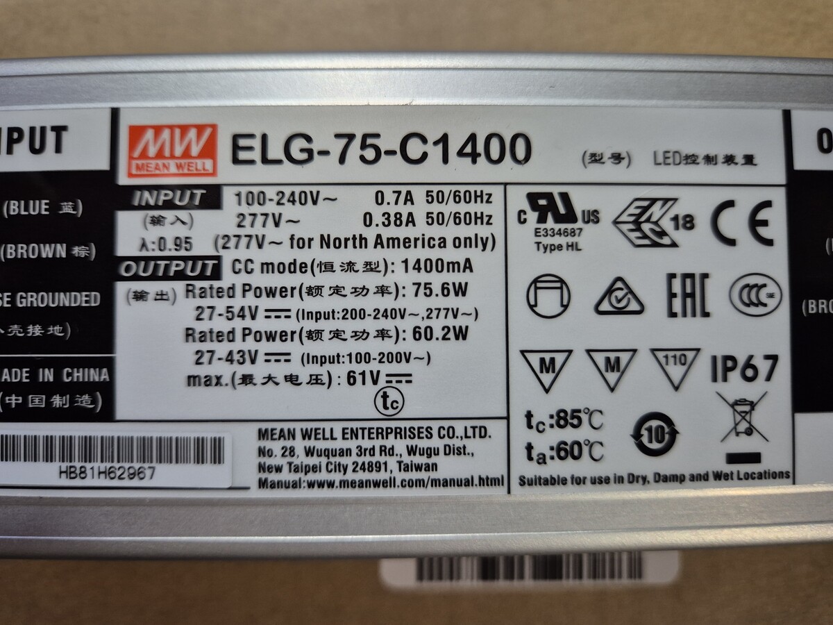

Hallo Forum,
ich habe ein Meanwell Netzteil (ELG-75-C1400), das ein 48V (60W/max.
72W) LED-Panel (Quantum Bar) betreiben soll.
Das Netzteil (CC / Const. Current) würde dem LED-Panel also (48V x 1,4A
=) 67,5W liefern und damit 7,5W mehr als die für den Dauerbetrieb
vorgegebenen 60W der LED-Bar.
Meine Frage ist nun, ob ich z.B. einen parallel zur LED angeschlossenen
Lüfter (mit z.B. 10W) betreiben könnte, um die der LED zur Verfügung
gestellte Leistung auf knapp 60W zu reduzieren?

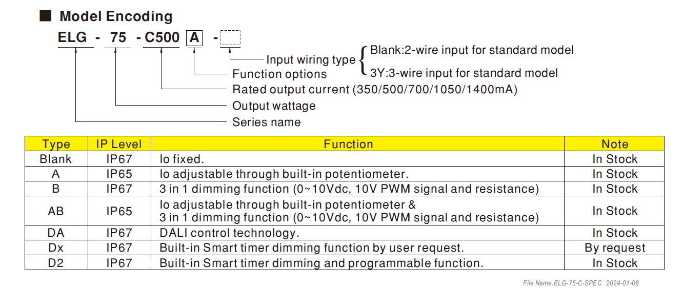

Es ist noch viel einfacher.
Das Meanwell ELG-75-C1400 ist dimmbar. Über den Dimmer Eingang kann der
Ausgangsstrom eingestellt werden. Dafür reicht ein einfacher Widerstand.
Nur wenn die Endung stimmt, siehe Anhang.

Das Ding liefert genau die Spannung die tatsächlich benötigt wird damit
die LED 1400mA zieht. Die Leistung interessiert bei LED erstmal nicht
wirklich, solange der Strom eingehalten wird.
Wenn die 60W bei 1400mA halbwegs stimmen würden, würde sich die Spannung
bei ca. 43V einpendeln. Wenn dauerhaft 48V benötigt werden für die
1400mA sind wohl die Leistungsangaben auf der LED etwas ungenau bzw.
einfach nur grob gerundete Marketing ca. Angaben. Oder sagt das
Datenblatt wirklich was von "absolut maximum ratings 60W"? Wäre eher
ungewöhnlich, normal werden da eher maximal zulässige Temperaturen
angegeben.

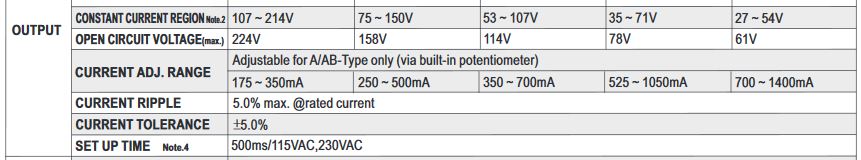

Und wenn dir das zu Hell ist, es zu Heiß wird oder dir zu dicht am
Maximumrating ist. Das Netzteil kann sogar "Current Adj. Range:
700-1400mA". Strom runter damit geht auch die Spannung runter und somit
die Leistung.

Irgend W. schrieb:
> Das Netzteil kann sogar "Current Adj. Range: 700-1400mA".
Lies den Thread einfach nochmal durch: das Netzteil, um das es hier geht
kann das nicht, weil der nötige Buchstabe in der Typbezeichnung fehlt.
von Obelix X. (obelix)
Warum Fragt keiner um was für ein LED Panel es geht? Das ist das
wichtigste Bauteil bei dieser Frage! Ohne diese Info ist alles nur
Spekulation. Warum nimmt man nicht ein Netzteil welches zum LED-Panel
passt? Zur Leistung : Es wird sich eine Spannung am Netzteil einstellen
bei der die 1400mA fließen. Das wird nicht 48V sein und hängt auch von
der Temperatur des LED-Panels ab. Die 48V ist ein Maximalwert, bei dem
der Strom nicht weiter gehalten wird.
von Jens G. (jensig)
Falk B. schrieb:
Ja, und dann via built-in Poti. Den A-Typ hat der TO aber nicht.
