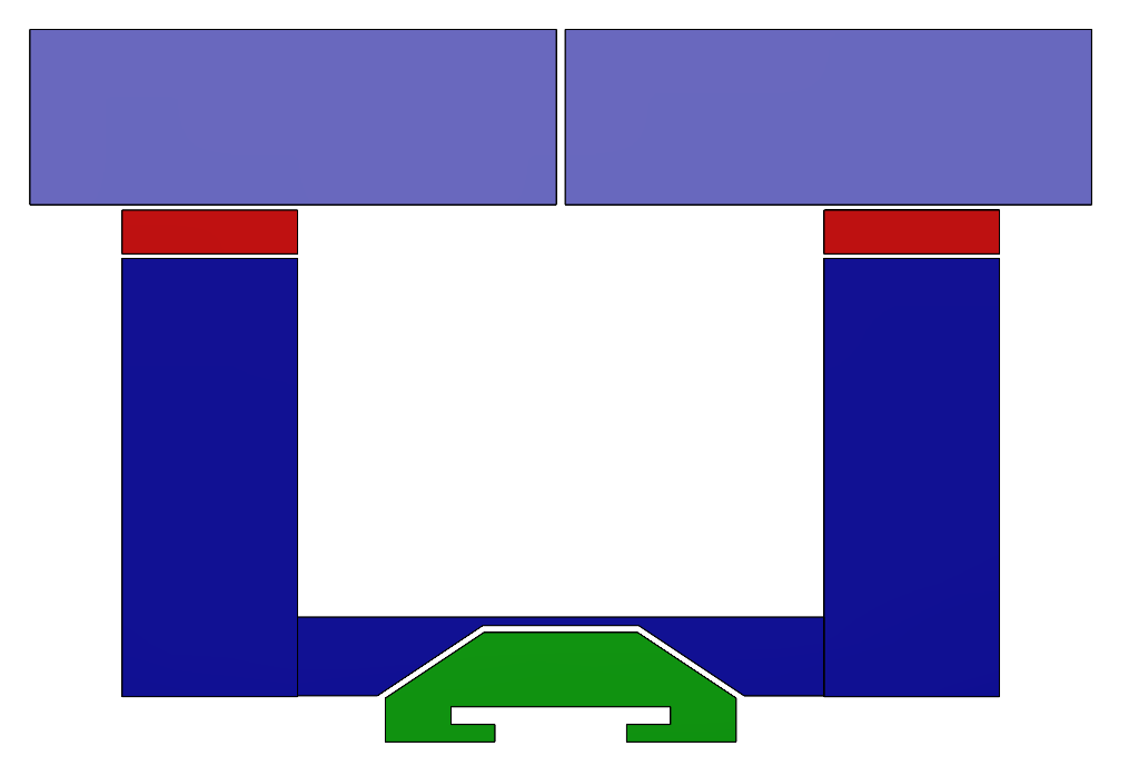

ich habe im Zuge einer Arbeit einen recht einfachen Eisenkreis mit
Permanentmagneten entworfen (siehe Bild). Die Idee dahinter ist dabei
für das momentane Problem allerdings nicht wichtig.
Nach dem Aufbau des Eisenkreises habe ich die Flussdichte im Luftspalt
vom Joch gemessen, und die Ergebnisse waren um vieles kleiner als zu
erwarten war.
Kurz zu den Infos:
PM: NdFeB mit Br ~ 1.3T bzw. Hc = 900kA/m, Höhe des PM: 10mm
Blech: M600 Stahlblech (Sättigung bei ca. 1.5T)
Luftspalt ca. 2mm
Querschnitt des Eisenkreises: Breite: 40mm, Tiefe: 20mm
Ich habe den Eisenkreis dann noch "besser" kurzgeschlossen, sodass nur
mehr ein kleiner Luftspalt (ca. 1mm) zum Messen der Flussdichte übrig
geblieben ist. Dabei würde man dann ja vermutlich eine Flussdichte nahe
der Remanenzflussdichte erwarten oder? (also ca. 1.3T) Tatsächlich messe
ich aber nur 0.4 - 0.5T...
Als Gründe dafür fallen mir bis jetzt nur ein, dass gewisse Streufelder
den Fluss reduzieren könnten, bzw. das Feld im Luftspalt etwas
"ausbaucht", und dementsprechend eine geringere Flussdichte als im
Inneren des Eisenkreises ist. Allerdings erklärt das für mich nicht eine
Abweichung von über 100% von meinen erwarteten (bzw. auch simulierten)
Ergebnissen.
Habt ihr eine Idee, woran das sonst noch liegen kann?

von Pandur S. (jetztnicht)
Das Ziel ist also ein moeglichst hohes Feld im Luftspalt ? Oder nur ein
hoher Fluss im Eisen ?
Eigentlich macht man solche Magnetkreise wegen den Luftspaltes, weil
dort etwas geschehen soll.
Was soll das gruene Teil im unteren Bereich ? Eine Halterung fuer eine
Gehaeuseschiene ?
Wie immer .. erzaehl etwas mehr darueber. Was soll das Ganze ?
von Markus P. (maxpeer)
Ich habe einen Magnetkreis, bei dem ein mechanisch bewegliches Teil (in
Grün) aus dem Eisenkreis gezogen wird. Abhängig von der Position soll
dabei die Kraft auf dieses Teil, sowie der Gesamtfluss im Eisenkreis
gemessen werden.
Dabei hat sich bei den ersten Messungen herausgestellt, dass die
tatsächliche kraft bzw. der tatsächliche Fluss wesentlich kleiner sind
als die Simulation voraussagt (FEMM)
Daher wollte ich den Magneten testen, ob seine Eigenschaften auch mit
den angegebenen Werten zusammenpasst. Meine Vermutung war, dass wenn ich
den Magnetkreis "kurzschließe", ich dann auch eine Flussdichte nahe der
Remanenzflussdichte habe. Dies hat sich aber bei den Messungen gezeigt,
dass das nicht so ist.
Dabei ist der Magnet oben in der Mitte, der Luftspalt in dem ich messe,
unten in der Mitte.

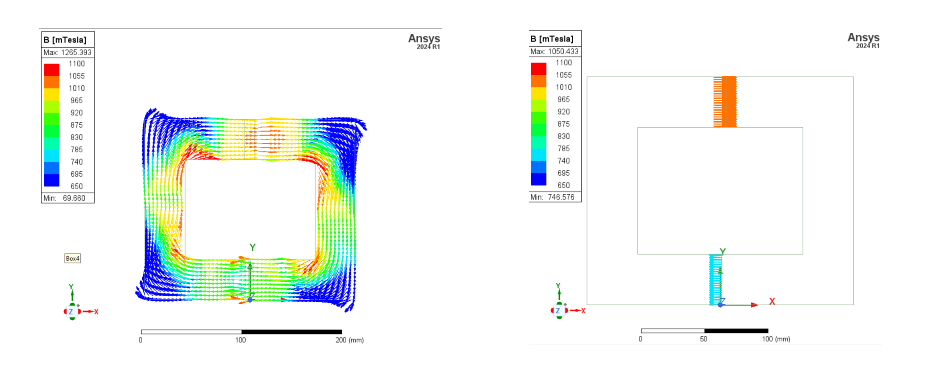

Inzwischen habe ich diesen "kurzgeschlossenen" Eisenkreis auch simuliert
und es zeigt sich, dass hier trotzdem sehr viel Streufluss ist, welcher
bewirkt, dass beim Luftspalt nur mehr ein geringeres Magnetfeld ist.
Das überrascht mich zwar, da es von theoretischer Überlegung her für
mich nicht zu erwarten war, aber schaut so aus...
Im Anhang noch ein Simulationsergebnis in Ansys Maxwell, man sieht eine
Flussreduktion unten (Luftspalt) von ca. 25% im Vergleich zum Magneten
oben.
