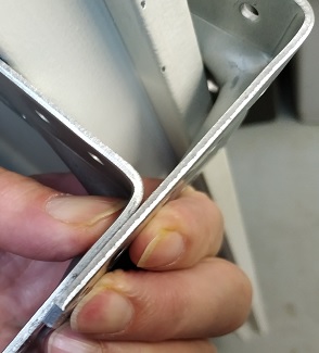

von Lu (oszi45)
Man muß ja nicht alles anschrauben oder kleben, wenn z.B. Winkel gibt,
mit denen man den Sachen mechanisch einklemmen kann.

von Lu (oszi45)
Bilder sagen mehr als Worte.
Der absolut richtige Tipp, haben wir schon vor Jahrzehnten für gewisse
Hausautomatisierungen so empfohlen und verbaut.
Dabei lässt sich sowas absolut unsichtbar verschrauben oder auch rein
klemmend machen, je nach Winkel auch mit Gelenk/Scharnier zwischen Auf
und Zu.
Nur niemals so preiswert, wie die meist angedachte Lösung.
Ausser, man macht es selber.

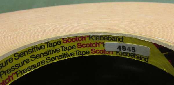

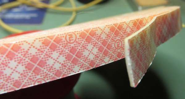

Pascal schrieb:
> Welchen Kleber würdet ihr bei dieser Anwendung empfehlen?
3M / Scotch "Pressure Sensitive Tape 4945". Bleibt nur die Frage, wo man
das in kleiner Menge bekommt.
