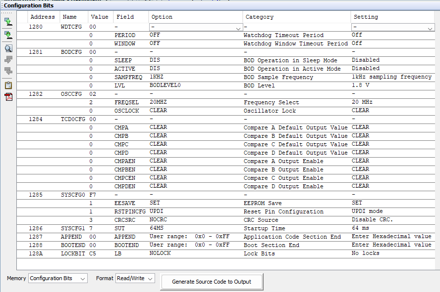

ich habe hier ein kleines Problemchen, das ich leider nicht verstehe und
Antworten suche.
Auf meinen Attiny1614 hängt ein Atmel ICE und eine LED die Blinkt zum
testen.
Wenn ich den Code mit dem Microchip Studio 7 auf den Chip lade
funktioniert alles so wie es soll, nur beim MPLAB wird der gleiche Code
nicht auf dem Chip ausgeführt.
Fehlermeldungen gibt es nicht und ich habe den ICE über UDPI verbunden.
Warum funktioniert das bei der einen IDE und bei der anderen nicht ?
Ich hoffe, es kann mir jemand die Fragezeichen nehmen.

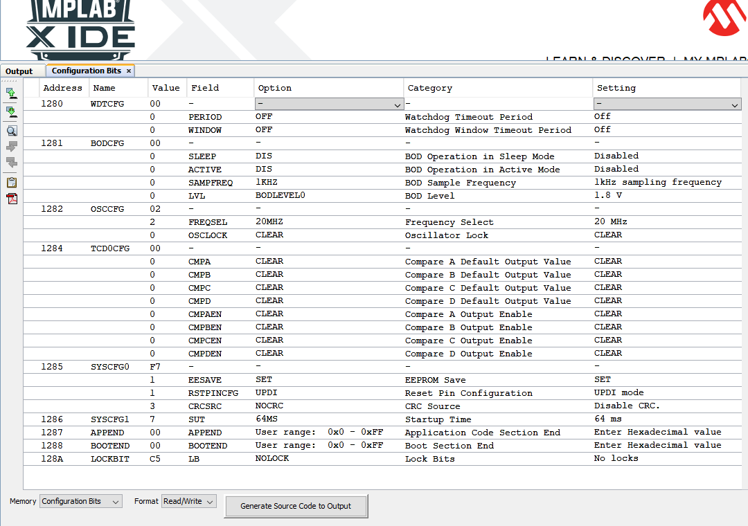

Kann man wenigstens die Configuration Bits lesen?

Ja, das geht !
Eigentlich funktioniert alles so wie es soll, nur nach dem Hochladen
passiert nichts auf dem MC.
Im Microchip Studio funktioniert es.

von Georg M. (g_m)
Und was ist mit der Erfolgsmeldung?
Target voltage detected
Target device ATtiny1614 found.
Device Revision Id  = 0x1 (B)
Device Id = 0x1e9422
Calculating memory ranges for operation...
Only config settings that have been explicitly declared in your code will be programmed.
Erasing...
The following memory area(s) will be programmed:
program memory: start address = 0x0, end address = 0xbf
Programming/Verify complete

Die Erfolgsmeldung wurde angezeigt, wie gesagt es läuft alles eigentlich
wie es soll.
Jetzt funktioniert es allerdings alles wie es soll !
Ich habe einfach MPLAB X deinstalliert und alles neu installiert.
Wo der Fehler lag, kann ich leider nicht beantworten.
Ich danke für eure Hilfe.
