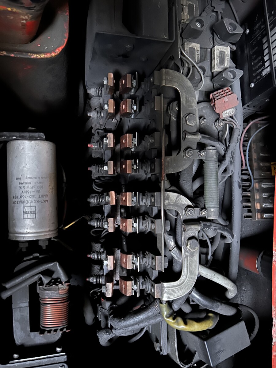

Ich habe ein Problem mit einem alten Linde e30 bj 1992. Sobald man
anfahren möchte fährt der Stapler ganz leicht an, anschließend kommt ein
großer Ruck. Dieser kommt gefühlt von den Motoren.
Bei näherer Betrachtung fällt auch auf das die Leistungskontakte riesige
Funken werfen.
Die Motoren sind Gleichspannungsmotoren mit mit je 4 Kohlen. Die Kohlen
habe ich bereits geprüft. Alle Kohlen sind in Takt und auch „lose“. Die
Schleifflächen der zwei Motoren sehen sich unauffällig aus. Viel
Steuerelektronik hat der Stapler nicht. Erstmal sieht man nur die
Leistungsschütze, die die Polarität der Spannung
schaltet(Vor/Rückwärts). Die Funkten kommen auch nicht direkt beim
Schalten.
Meine Frage wäre, ob sich jemand mit sowas auskennt. Ich bin für alle
Tipps dankbar.
Schlussendlich: Ich bin Elektroniker und bin vertraut mit arbeiten an
elektrischen Anlagen. Dies auch unter Spannung mit Schutzmaßnahmen.

Der Stapler fährt ein Stückchen langsam und dann kommen die Funken. Der
Stapler lässt sich mehr fach so bewegen. Also quasi, wenn die Drehzahl
steigt.
von Wendels B. (wendelsberg)
Die Funken kommen also dann, wenn die Kontakte tatsaechlich Strom
durchlassen muessten.
Ich wuerde da als erstes die Kontakte in einen Zustand versetzen, der
das zuverlaessig erlaubt.
von Chris (chrismax09)
Mein Fehler, ich habe nicht erwähnt das ich die Schaltkontakte bereits
alle getauscht habe. Da dies auch meine erste Vermutung war.

Das ist die gute Frage. Die Kontakte schalten, der Stapler bewegt sich
20-30cm vor. Anschließend kommt der Ruck und dabei die Funken. Als würde
der sanft Anlauf fehlen, bzw. anschließend der Strom Stoß kommt. Aber
die Sicherungen bleiben in Takt.

Kommando zurück. Ist das schon ein digitaler?
Die Achse hat zwei Motoren integriert?
Was zeigt der für einen Fehler an?
Wahrscheinlich ist ein Umrichter defekt. Riecht der nach Ampere?
Das sind "meine roten Brüder" deshalb muss ich nachfragen.
Ist kein digitaler.
Foto ist noch mit den alten Kontakten.
Thyritoren kann kann ich nicht erkennen.
Vielleicht sit in dem Gabelstapler der Umschalter nach dem
Schnellschalter-Prinzip analog zum Jansen-Schalter für DC-Anwendungen
realisiert.
Wenn dort die Drossel oder einer der Zwischenschaltwiderstände einen
Knacks haben sollte, wäre ungünstig.
von Frank O. (frank_o)
Zumindest sehe ich schon den Löschkondensator.
Linde hat früher immer unsere alten Steuerungen bekommen.
Die Elektronik ist oberhalb der Schütze. Die Ladespule ist auch wie bei
uns.
Ich denke das wird so eine Steuerung wie beim Still R14 sein. Die waren
damals schon alt, als ich anfing.
Aber sei es drum. Wenn es eine Steuerung wie beim R14 ist, dann sollte
alles in dem Kasten seien. Das Oberteil ist die Steuerseite und wenn du
das abgebaut hast, dann kommst du an die Leistungselektronik. Da sind
dann die Thyristoren.
Am besten tauscht du gleich alle aus. Ansonsten den größten austauschen.
Da wird der Hauptthyristor durch sein. Wie du das beschrieben hast, dass
er anfahren will und dann einen Bocksprung nach vorne macht, das ist
typisch dafür.
Sei froh, dass da kein Schaltbau München drin ist. Das war ganz
fürchterlich.
So wie es aussieht, hat der zwei Fahrmotoren. Dann hat der auch einen
Kurvenschalter. Der kann auch schon mal Ärger machen.
Aber dann hast du einen Stecker am Kurvenschalter mit bunten Kabeln und
an der Steuerung. Die bitte nicht zusammen stecken. Das hatte ich mal
als ganz junger Monteur gemacht. Zumal der eine Stecker L13 heißt und
der andere L31. Über Kopf gelesen, passen die und die passen tatsächlich
zusammen. Aber dann fährt dein Fahrzeug nicht mehr.
Und egal was du machst, immer beide Seiten aufbocken.
Wenn die mal nass werden, dann kannst du diese Art der Fahrzeuge mit dem
Lasso einfangen. Kein Witz, ich bin schon hinter einem Fahrzeug
hinterher gelaufen.
