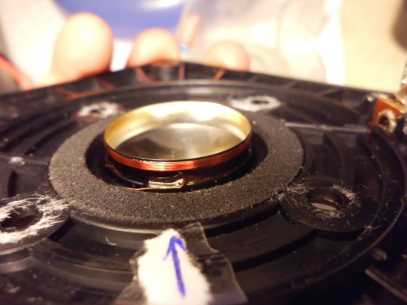

Hallo allerseits,
mir ist ein Lautsprecher mit defektem Hochtöner unter gekommen. Nach
langer suche nach der unterbrochenen Stelle habe ich sie tatsächlich
gefunden.
Es sind nicht die Zuleitungen, nicht die Spule selbst, sonder die feine
Zuleitung, die am Schwingkörper rauf geht von der Klebestelle hoch um
die Kurve bis zur Schwingspule. Dort scheint die geringste Kühlung zu
sein und deswegen ist es dort duchgeschmort.
Kann man das mit leitfähigem Lack, Silberlack, etc flicken? Ich habe
keinen da.
Wollte man das löten, müßte man einige mm der Spule abwickeln, hierzu
den Lack anlösen, dann geht die Spule vielleicht weiter auf, die
Klebestelle unten wird sich lösen und alls flicgt herum. Mikroskop
brauchte man und Mikromanipulations-Werkzeuge. Ich sehe das auch nur
durch die 10 fach Lupe.
Ohmsch kann man 3 Ohm messen am 4 Ohm Chassis, paßt also. Durch
geduldiges Abtasten findet man beide offene Stellen, die sind also
verfügbar. Schwinger und Membrane sind OK.
Und ja, man kann sich für 35€ eine gebrauchten Ersatz schicken lassen,
wobei man über dessen Uversehrtheit auch erst nach Erhalt verlässlich
etwas aussgen kann.

Eine Windung runternehmen, neu anlöten. Also: früher(tm)
Heute kauft man das neu.

von Michael B. (laberkopp)
Nein.
Da dir löten zu schwierig ist, bleibt nur machen lassen, aber neu kaufen
ist billiger.
So bleibt nun die Prognose, 0,2 mm Spalt zu überbrücken, weiterhin
schlecht.
