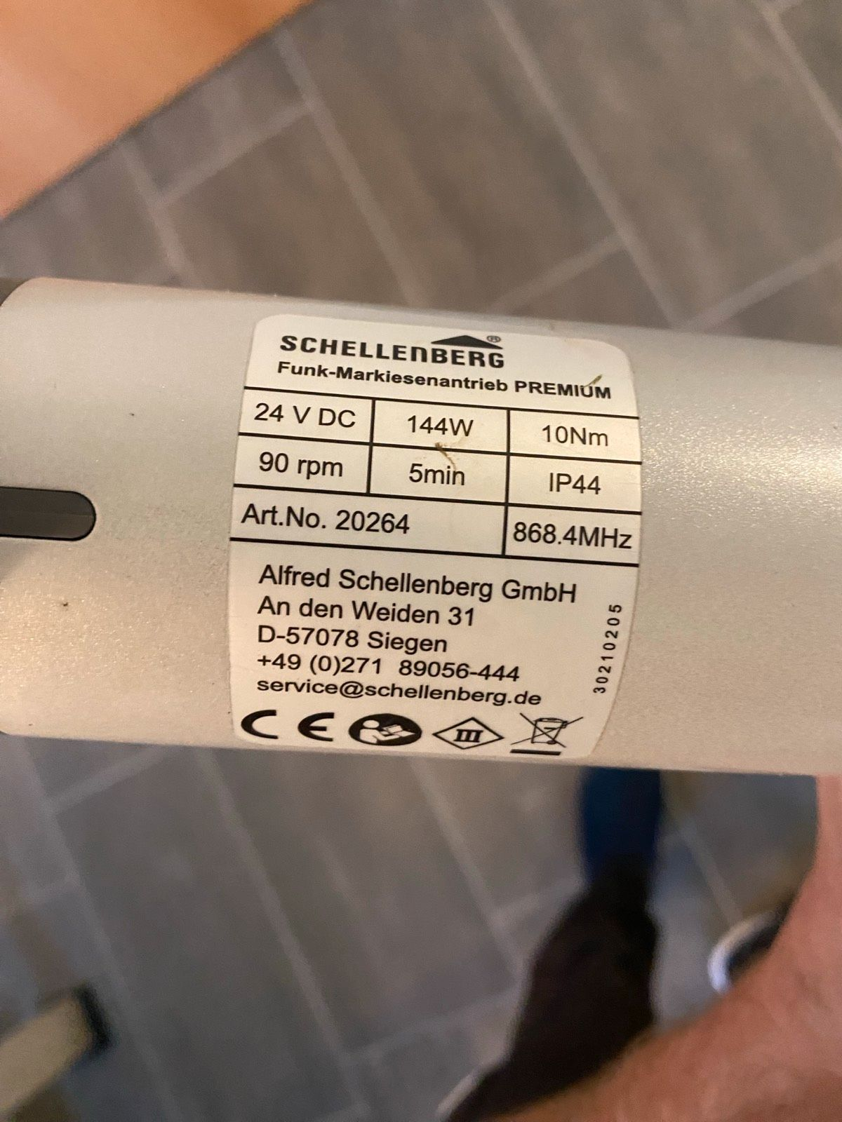

ich möchte einen Markisenantrieb von Schellenberg, das mit Akku
ausgestattet ist an permanenten Strom anschließen.
Funk-Markisenantrieb PREMIUM mit Solarpanel
https://www.schellenberg.de/markisen/markisenantriebe/zubehoer-markisenantriebe/20264/
Wird es zu Problemen kommen, wenn einfach das Netzteil immer
angeschlossen ist?
Netzspannung: 24 V DC
Batterie-Typ: NIMH 1700 mAh 24 V Akku
Gibt es Netzteile die selbst, automatisch abschalten?
Oder den Akku ausbauen?
Danke

Nach meinem Verständnis möchte er die Akkus immer geladen halten. Dann
wäre der Anlaufstrom egal weil aus den Akkus gedeckt.
Dafür würde ein Netzteil mit einigen 10mA reichen, es geht letztlich nur
um die Erhaltungsladung bzw. LANGSAMES nachladen. Bei NiMh kann das
gutgehen.
Wenn da schon ein Solarpanel zum Laden mit dran ist, kannste da statt
des Panels ein kleines Puffernetzteil anschliessen. Ich denke mal, mit
28-30V/30-50mA ist man dabei.

danke, so ist es. Ich möchte Einfachheit halber das Netzteil immer
angeschlossen halten. Habe an der benötigte Stelle 220V.
Welches Netzteil wäre bitte dafür geeignet?

> Bei NiMh kann das gutgehen.
Wird es aber nicht. Die Teile werden ja mit Konstanstrom geladen
und das kocht die auf dauer kaputt. Kennt man doch von den alten
Telefonen wie man sie frueher zuhause hatte und die immer von der
Oma auf die Ladeschale gelegt wurden.
Deshalb hat Panasonic von ihren Enelop extra Zellen mit einer geringeren
Kapazitaet die bei einer solchen Anwendung einen dauerhaften kleinen
Strom tolerieren koennen. Normale auf Kapazitaet getrimmte Zellen
werden dauerhafte Ladung nicht gut finden.

Laut Hersteller liefert das Paneel
VMP: 18,0 V / IMP: 160 mA / VOC: 23,4 V / ISC: 200 mA
Welches Netzteil wäre bitte an der Stelle von Paneel geeignet?
So wie ich oben schrieb. 24V/30-50mA sollte klappen.
Die meisten käuflichen Netzteile liefern viel zu viel Strom:
https://www.amazon.de/HKY-Steckernetzteil-Netzadapter-Transformator-Lichtleisten/dp/B0BGHMHHZX/
Den solltest du mittels Widerstand drosseln. Ich würde da mit so etwa 2k
- 5k anfangen und mal den Ladestrom messen.

von Bruno V. (bruno_v)
Alex B. schrieb:
> das mit Akku ausgestattet ist an permanenten Strom anschließen.
Darf man fragen, warum? Lädt das Solarpanel nicht genug nach?
Da das Netzteil dabei ist, was sagt denn die Bedienanleitung? Soll man
es nicht einfach dranlassen?
Ohne Akku wird es wohl nicht funktionieren. Es sei denn, das Handbuch
sagt was anderes und der Akku ist optional.
Du solltest vielleicht schauen, wieviel Dein Netztteil zieht, wenn der
Akku geladen ist. Bei mehr als 1W effektiv (~4€ pro W und Jahr) macht es
vielleicht eher Sinn, das Solarpanel zu pimpen (Achtung: es könnte
jedoch sein, dass das Panel so dimensioniert ist, dass es den Akku mit
Dauerladung gerade nicht schädigt und nur eine Diode dazwischen ist.
Notfalls muss man das testen/fragen).

von Alex B. (mendo)
Bruno V. schrieb:
Möchte keinen überflüssigen Kramm verbauen, die Stromversorgung wäre
damit nicht garantiert.
laut Hersteller nein, nur zum Aufladen benutzen
Leider bin ich nicht tiefgenug in der Elektrotechnik. Das Netzteil darf
nicht permanent angeschlossen werden, das Paneel aber schon! Ich gehe
davon aus, dass es weniger Strom liefert ohne zu schädigen.
Laut Hersteller: VMP: 18,0 V / IMP: 160 mA / VOC: 23,4 V / ISC: 200 mA
leider weis ich nicht alle Parameter zuzuordnen, um entsprechendes
Netzteil zu besorgen.
M.E. gibt das die Leistung des Panels bei direkter, fast voller
Sonnenstrahlung an (1000W/m²)
 * VMP/IMP = V/I bei M_aximum P_eak Leistung (Strom und Spannung um
die meiste Leistung zu gewinnen)
 * VOC: Die Spannung im O_pen C_ircuit (also Leerlaufspannung)
 * ISC: Die Spannung im S_hort-C_ut (Kurzschlussfall, also maximaler
Strom).
Gut ausgerichtet reicht es für mehrere Bedienungen pro Tag im Sommer und
ab und zu im Winter, wenn Du es nicht grade als Rollade benutzt (also
täglich).
Das Netzteil ist wohl eher für Notfälle. Wenn man im Frühjahr
feststellt, dass die Solarzellen abgerissen waren.

von Alex B. (mendo)
Bruno V. schrieb:
> Strom).
> täglich).
Herzlichen Dank für die hilfreiche und kompetente Aufklärung!
Damit ich auf längere Zeit den Betrieb mit Solarpanel durch ein Netzteil
ersetzen kann, benötige ich unter 18V 160mA Leistung?
Welche wäre ratsam?
