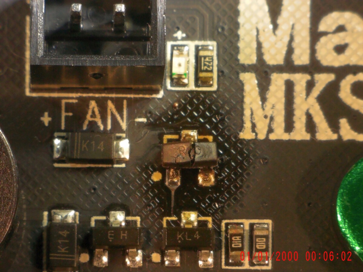

Hallo miteinander,

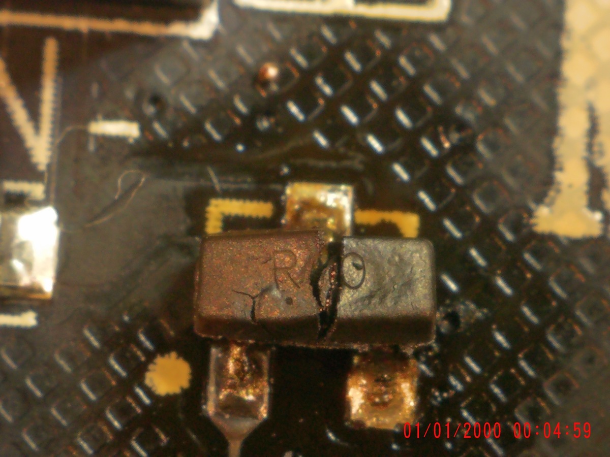

Mir ist ein SMD Bauteil abgeraucht.
Da ich das gern ersetzen möchte frage ich mich welches Bauteil das ist.
Mehr wie R und O kann ich nicht erkennen.
Wie bekomme ich das Bauteil identifiziert?
Auf http://info.electronicwerkstatt.de/bereiche/bauteile/smd/smd_aktiv/
hab ich nachgeschaut nach R und da kann es nur R1O oder R2O sein.
Sehe ich das richtig?

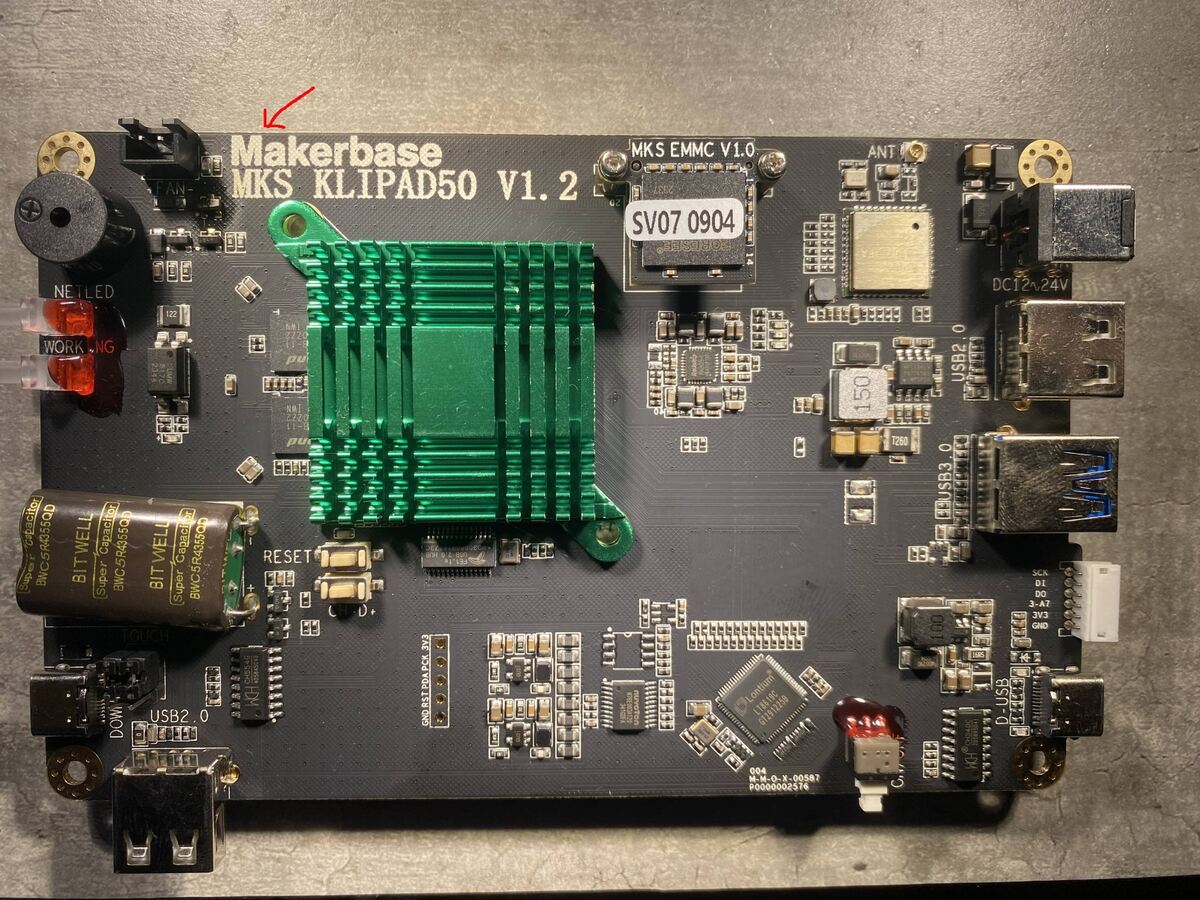

Es handelt sich hierbei um das Board zum Klipperscreen vom Sovol SV06
Plus 3D Drucker.

Das ist auf keinen Fall ein Widerstand! Bei drei Anschlüssen entweder
ein Transistor oder eine Doppeldiode. Näheres kommt bestimmt von Hinz.
Kannst du bessere Bilder von den Leiterbahnen machen? Dann kann man ggf
auf die Funktion schließen. Vermutlich Ansteuerung des Lüfters.

Nicht, dass da noch mehr kaputt ist: was hast du gemacht, dass der Rauch
entwichen ist?
Thomas R. schrieb:
> Dann kann man ggf auf die Funktion schließen.
Lüfteransteuerung mit N-Kanal-Mosfet im Standard SOT23 Pinout...  ;-)
Ich würde da sowas wie den IRLML0040 als Ersatz nehmen.

Ich hab den Lüfter verpolt angeschlossen. War ein fertiges Kabel mit
Stecker, nur eben falsch gepolt die Pins im Stecker. Das ganze geht dann
in einen LM 2596 um den kleinen Lüfter etwas zu drosseln. Sollte also
mit der Lüfteransteuerung zu tun haben der Transistor. Und ja es ist
natürlich kein Widerstand.
Die Leiterbahnen erkennt man durch die Lackierung/Beschichtung der
Platine fast nicht. Wird schwer da was zu fotografieren. Ich reinige mal
die Platine und schau dann nochmal durchs Mikroskop.

Es sollte genau das hier werden:
https://cults3d.com/de/modell-3d/werkzeuge/sovol-klipper-screen-cooling-fan-case-sv07-sv07-sv06-sv06-plus
Unten unter Update 6 steht das mit dem Buck Converter. Und auf Bild 3
sieht man den "Fan Mod". Alles soweit gut gelaufen, nur halt verpolt den
Anschluss auf dem Board. Ich würd halt den Transistor tauschen, die
Polung ändern und dann schauen ob es tut. Glaub der Drucker ist auch
gestartet, nur hab ich schnell wieder ausgemacht als ich den Rauch
gesehen hab. Kam halt nur nicht weiter mit der Bauteilidentifizierung.
von H. H. (hhinz)
Das ist ein Nachbau des AO3400, Hersteller fällt mir gerade nicht ein.

Wird wohl mit 3,3V Logikpegel angesteuert, da sollte man drauf achten.
von Stefan K. (stk)
Vom dem gibt es reichlich Nachbauten. Beim schnellen Durchklicken bei
LCSC fand ich vier AO3400 mit Marking R0: von JUXING, ElecSuper, Paker
und DOWO.

von H. H. (hhinz)
Lass mal das AO weg, also nur MOSFETs mit 3400 und in SOT-23.

Der eine kann sinnvoll mit 3,3V angesteuert werden, der andere nicht.
Ich sehe da keinen Grund einen 40V MOSFET zu verwenden.
von Thomas (hifonics)
Ok dann der mit 30V.
Danke an alle.
