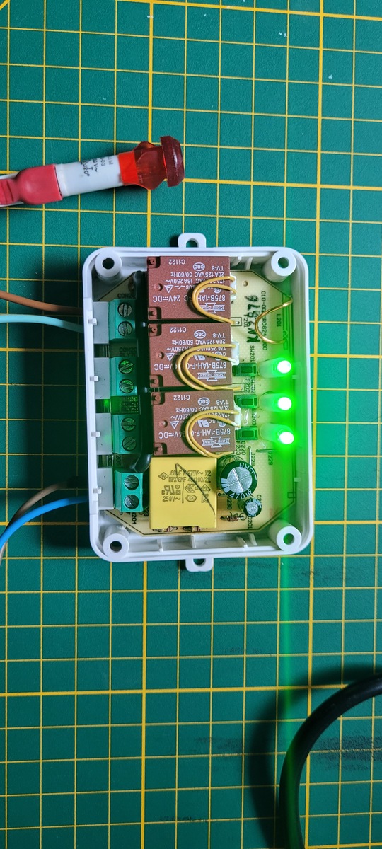

Die Schalter lassen sich anscheinend mit den Handsendern anlernen, weil
die Bestätigung mittels LED Blinken erfolgt.
Es werden jedoch die Relais nicht angesteuert.

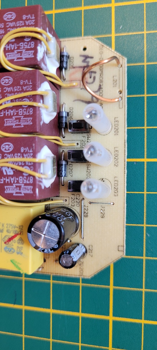

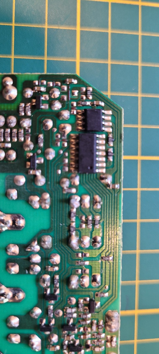

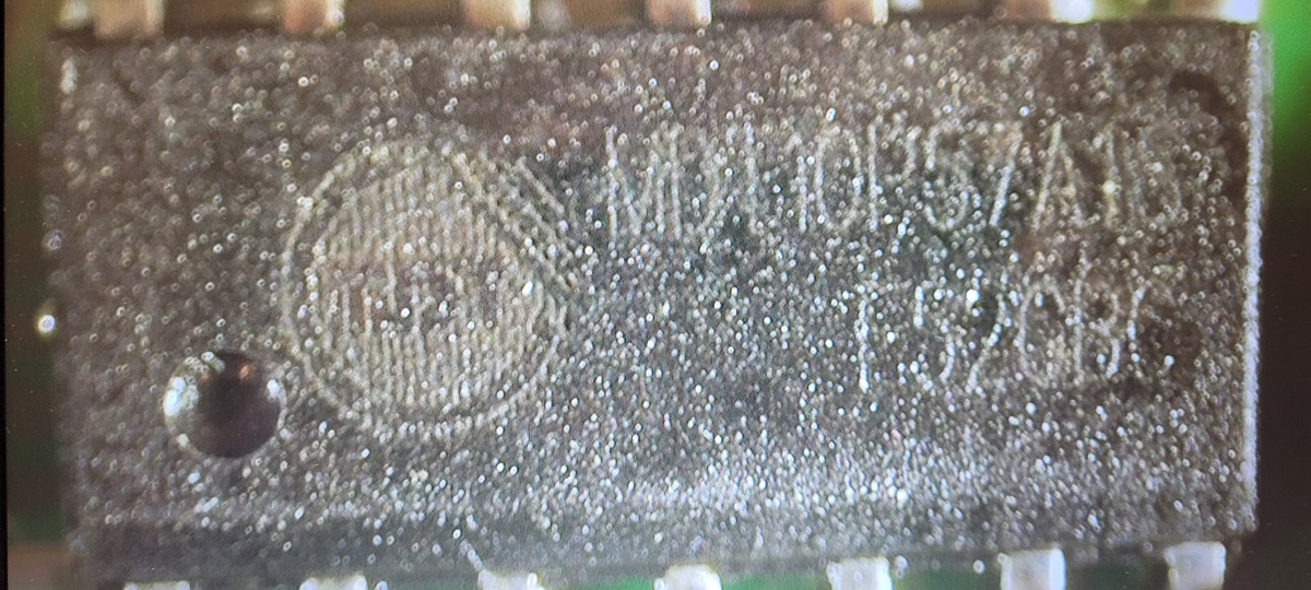

Ich glaube auf den Bauteilen  MDT10P57A1S T52GBC und 24CO2H P43L1E
entziffern zu können.
Könnte hier jemand helfen?
: Verschoben durch Moderator
Mikrocontroller
> 24CO2H P43L1E
EEPROM
> mittlerweile habe ich sechs Stück defekte Funkschalter von diesem Typ
Hast du auch noch wenigsten einen funktionirenden als Vergleichsmuster
zum Messen?

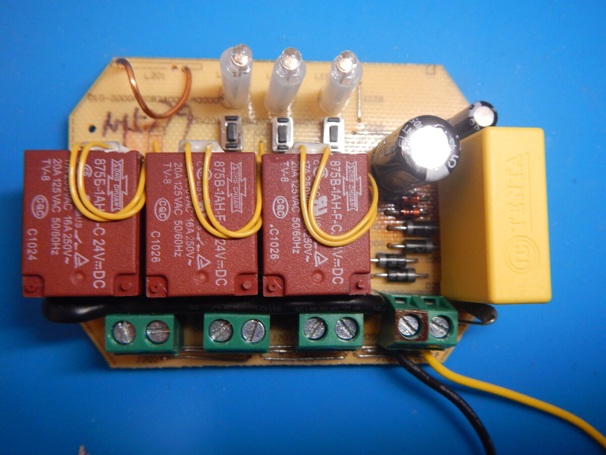

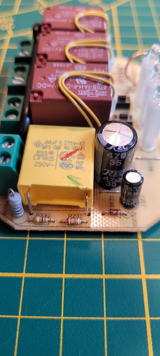

Ich hätte da als erstes den großen gelben Kondensator in Verdacht. Wenn
der Kapazität verliert (Alterung und "Selbstheilung"), dann reicht der
Strom des Kondensatornetzteils nicht mehr für die Relais aus.
Der schwarze Elko  470µF/35V sieht auch nicht mehr ganz taufrisch aus.
Hat der tatsächlich einen geblähten, gewölbten Deckel? Dann tausche
zuerst den.

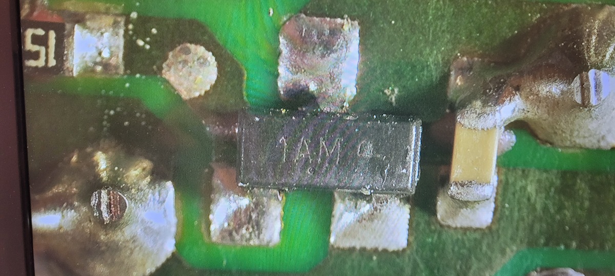

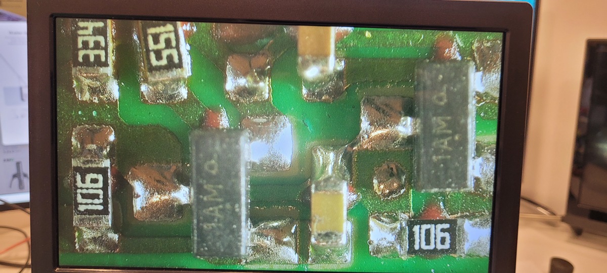

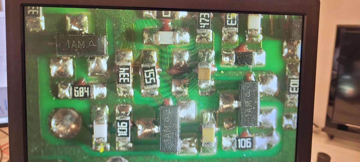

von H. H. (hhinz)
Wird hier nicht wichtig sein, aber die "1AM" in SOT-23 sind MMBT3904L
von Onsemi.
von Michael W. (miks)
Jou, hat er!
von Mark S. (voltwide)
Das ist der Hauptverdächtige!

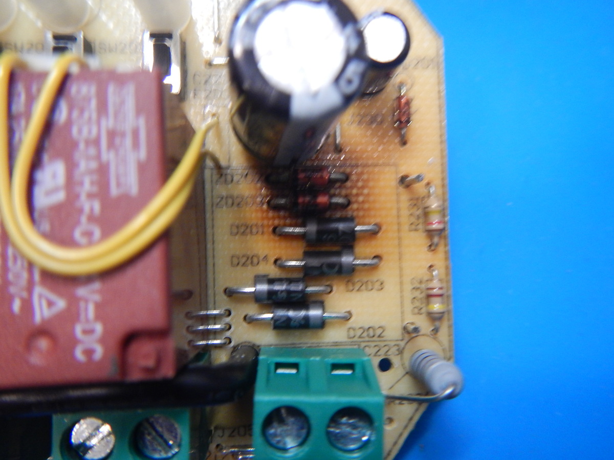

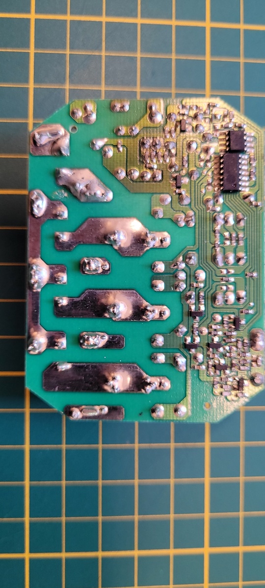

von Siegfried W. (ziggi99)
Guten Morgen,
ich habe die angegebenen Kondensatoren und auch den kleinen daneben mit
10müF getauscht.
Leider kein Erfolg.
Ich habe noch die unter dem Kondensator liegenden Dioden fotografiert.
Die hätte ich mal gemessen und müssten in Ordnung sein.
Gemessen, die sind in Ordnung.
#von H. H. (hhinz)
Danke, vervollständigt die Bauteilliste.

von Ron-Hardy G. (ron-hardy)
Werden denn die LEDs angesteuert?
von Thomas R. (thomasr)
Schrub er doch ganz oben daß die LED funktionieren.
Beim Anlernen. Ich ging davon aus daß die LEDs im normalen Betrieb den
Status AN/AUS anzeigen, deswegen fragte ich ob sie das tun.
Ron-Hardy G. schrieb:
Machen diese leider nicht, bestätigen nur den Anlernvorgang.
